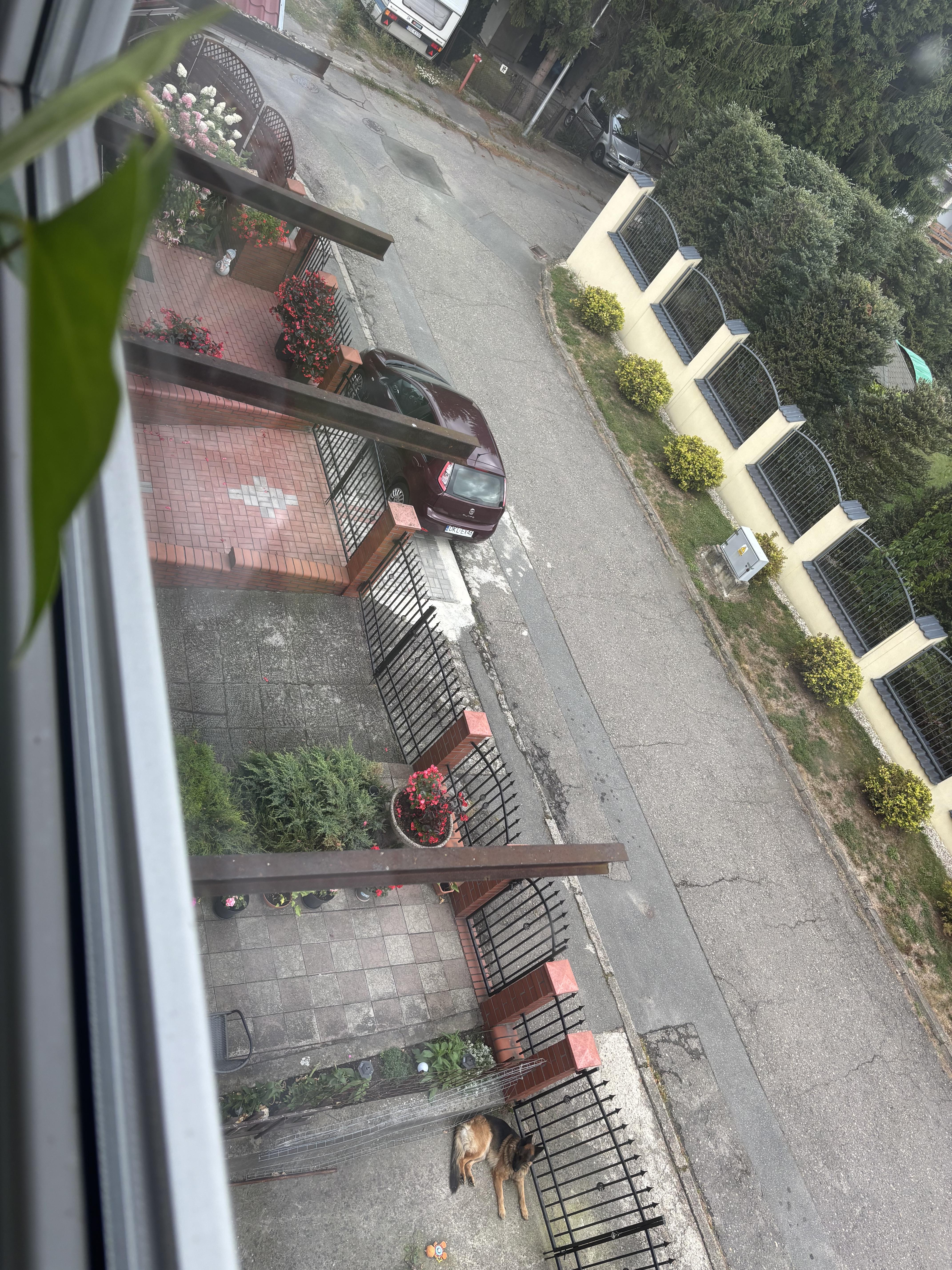

Witam serdecznie wszystkich. Potrzebuje porady jak wykonać balkon na dwuteowniku ,czy są może jakieś gotowy formy do zalania betonem , czy też jest inny sposób na to ? Nie jestem budowlaniec a potrzebuję zrobić ten balkon sam. Będę wdzięczny za jakieś podpowiedzi /porady PozdroIMG_2439.thumb.jpeg.4fb29c30228f628cb7aa51a3da0ee915.jpeg

Niestety, jest to prawnie niedopuszczalne, naraziłbyś się na odpowiedzialność karną. Budowa balkonu wymaga pozwolenia na budowę, a do tegoż pozwolenia niezbędny jest projekt techniczny, wykonany przez konstruktora z uprawnieniami budowlanymi.
Dopiero posiadając pozwolenie na budowę możesz myśleć o wykonaniu takiego balkonu.

Deskowanie można podwiesić do poszczególnych belek stalowych pętlami z drutu, dodatkowo podeprzeć stemplami.
Jakie deski, jakie druty, jakie stemple? To wszystko musi być w projekcie. Oficjalnie. Grubości, gatunki, średnice i tak dalej.
Bo jak balkon spadnie komuś na głowę to pozostanie tylko kwadratowe słoneczko.

W projekcie jest opisany raczej tylko efekt końcowy. Wytycznych co do sposobu prowadzenia prac bym się tam nie spodziewał.
To nie chodzi o sposób prowadzenia praz, a o parametry materiałów konstrukcyjnych. Projekt jest przecież instrukcją jak i z czego należy coś robić. A nawet jeśli w nim zapomniano o jakichś drobiazgach, to na budowie jest kierownik robót, bez którego podpisu w dzienniku budowy żadnych stropów i balkonów wylewać nie wolno. Przynajmniej tak było w czasach kiedy jeszcze nie byłem emerytem.
kierownik budowy (znaczy inspektor nadzoru) musi zaakceptować zbrojenia przed ich zalaniem, to na budowie aksjomat, nie do obejścia.

Zgadza się, kierownik ma to wszystko nadzorować. I bierze za to odpowiedzialność.
Pytanie, od którego zaczął się cały wątek, zrozumiałem tak, że autor pytał jakie są możliwości wykonania szalunku w takiej sytuacji. Chodziło mi o pokazanie, że nie musi to być nic przesadnie trudnego. Osobiście skłaniałbym się właśnie ku podwieszeniu deskowania do belek i podparciu go stemplami. Pod względem wykonawczym nie jest to trudne. Ale całość prac ma z założenia nadzorować fachowiec na miejscu.
