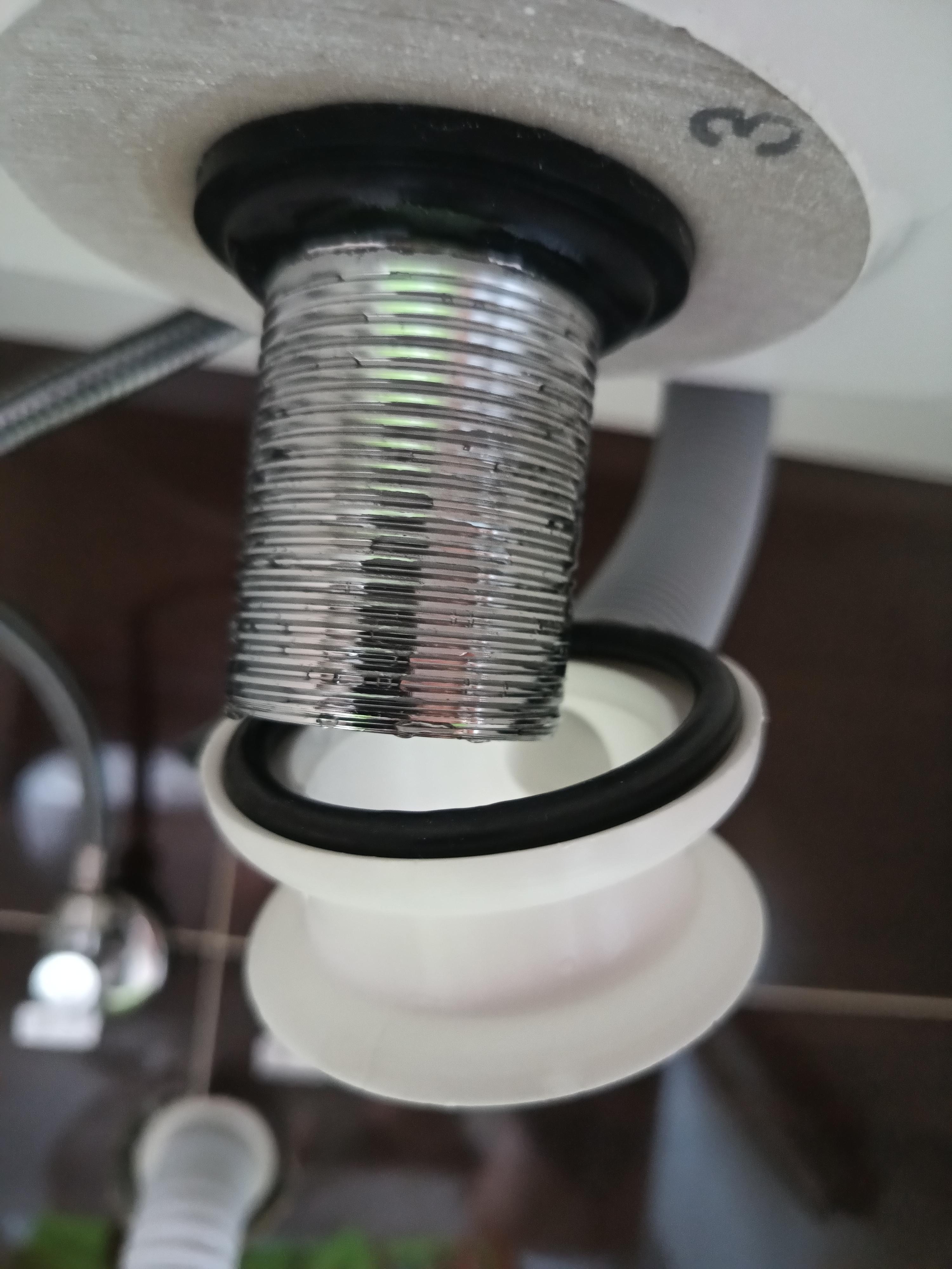

Witam Serdecznie .Mam pytanie jak podłączyć od spodu korek spustowy klik klik bo robię to cały czas i z boku leci Woda nie wiem w jakiej kolejności to zrobić ?

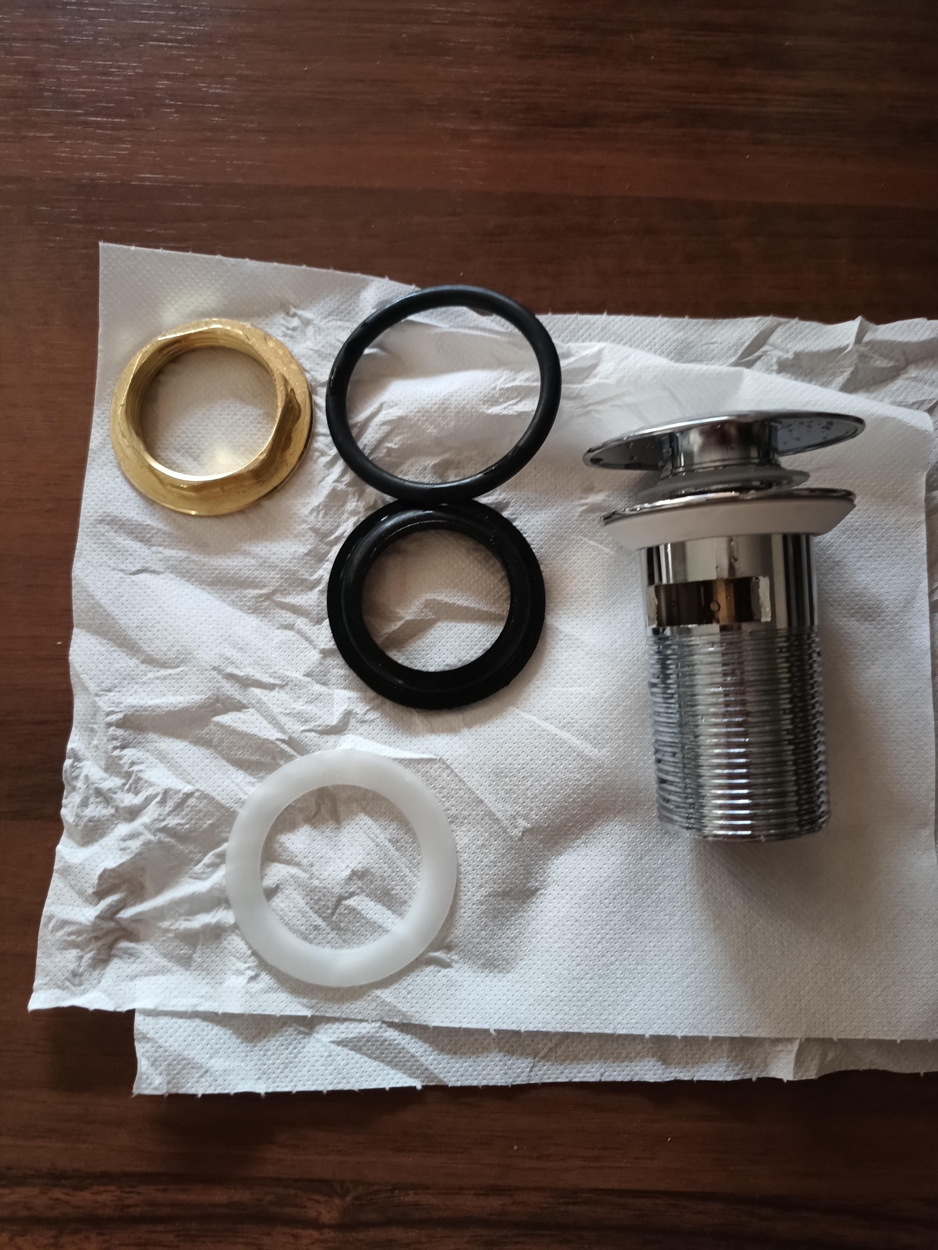

W jakiej kolejności to ma iśc od spodu sa te elementy co na zdjęciu ponieważ jak robię to po swojemu to mi leci z boku ?Wstawiam elementy wszystkie na zdjęciu i od spodu już aby dokręcić jak ma to iść ?

Czy podpowiecie mi pilna sprawa ponieważ nie wiem jak to zakręcić ,w jakiej kolejności od spodu dać te uszczelki żeby było dobrze jest też ten plastik co rura odpływowa idzie też .

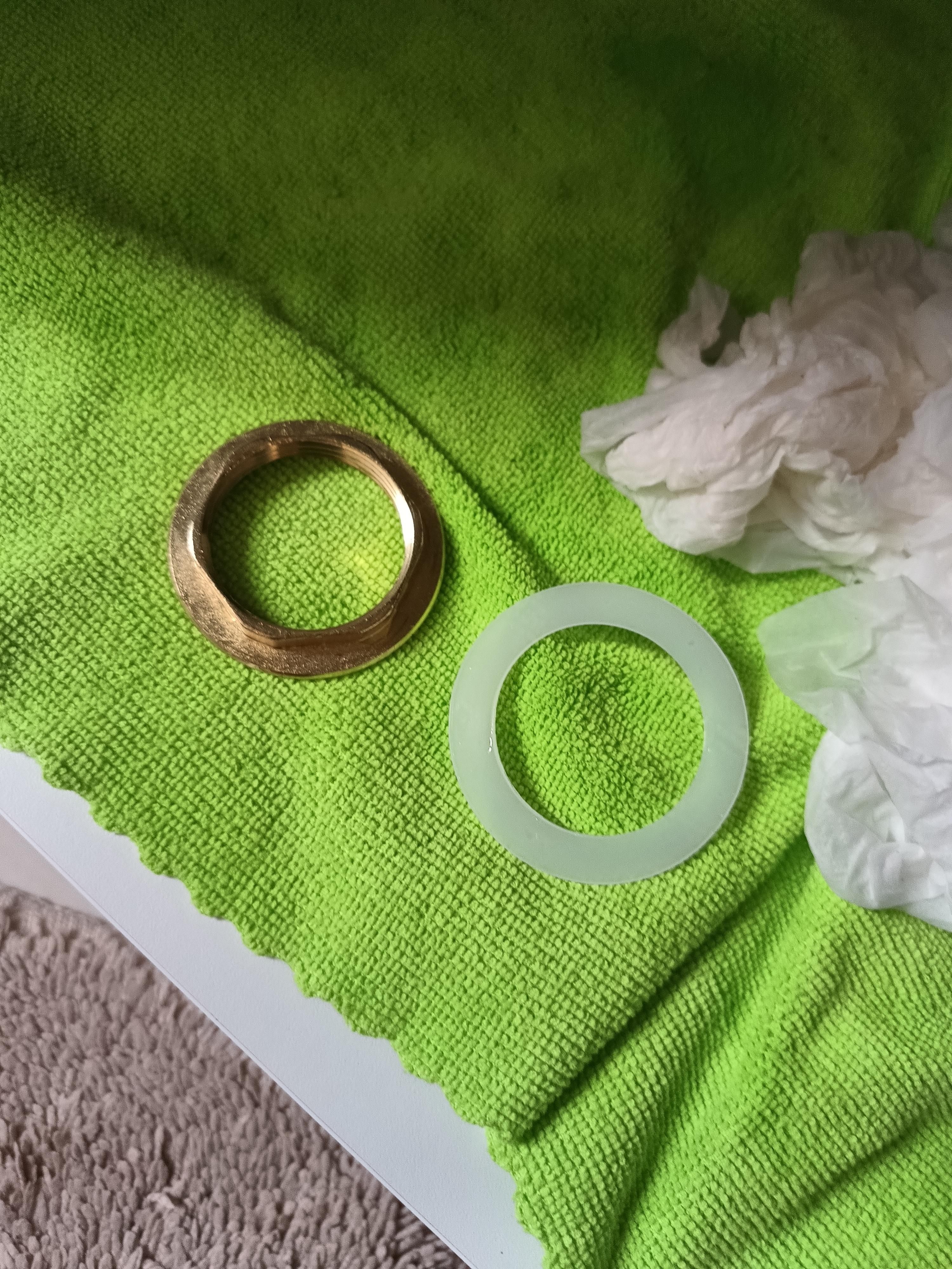

Każdy producent ma nieco inne pomysły. Nie ma tu instrukcji montażu? Krawędź umywalki musi się znaleźć pomiędzy dwoma uszczelkami. Na ilustracji, którą dołączam to białe uszczelki. Całość, czyli obie uszczelki, dociska ten nakręcany mosiężny pierścień. Trzeba go dokręcić kluczem.
Czy ta umywalka nie ma zintegrowanego przelewu? Bo na to by wskazywało pierwsze zdjęcie.

Tak patrzę na to wszystko jeszcze raz i zastanawiam się czy tu nie powinno się użyć korka bez wycięć bocznych. Takie jak ten (z wycięciem) są przeznaczone do umywalki ze zintegrowanym przelewem. Model umywalki bez takiego przelewu może być zbyt cienki i nie da się dobrze założyć korka. W tej umywalce funkcję przelewu ma spełniać ten dodatkowy element widoczny na pierwszym zdjęciu. Ale mam wątpliwości czy zamysł producenta był taki, że zakładamy to na wysokości wycięcia bocznego w korku, czy gdzieś dalej na podłączeniu. Nie wiem na ile jest sztywny i jakie ma gniazda na uszczelki.
