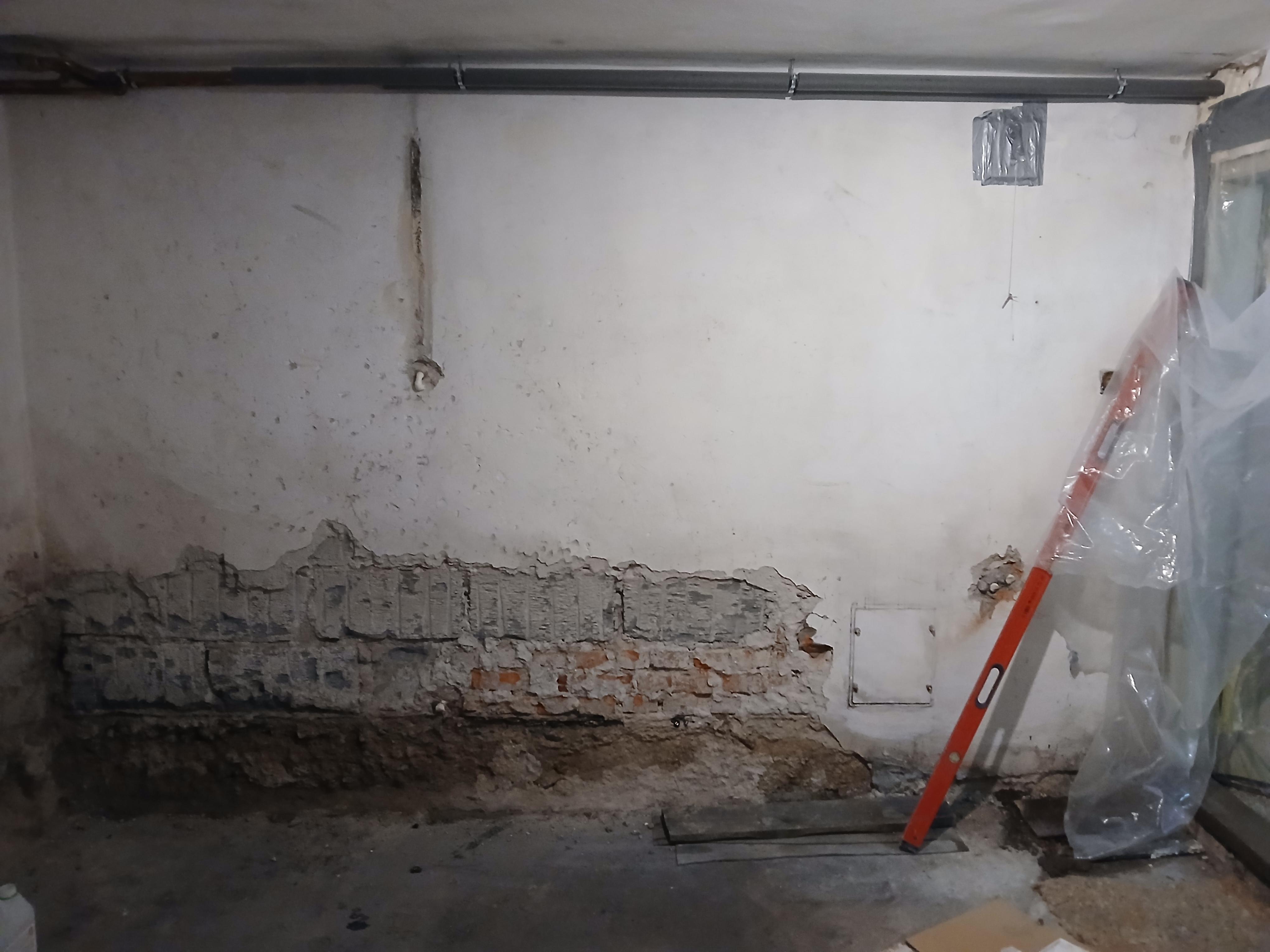

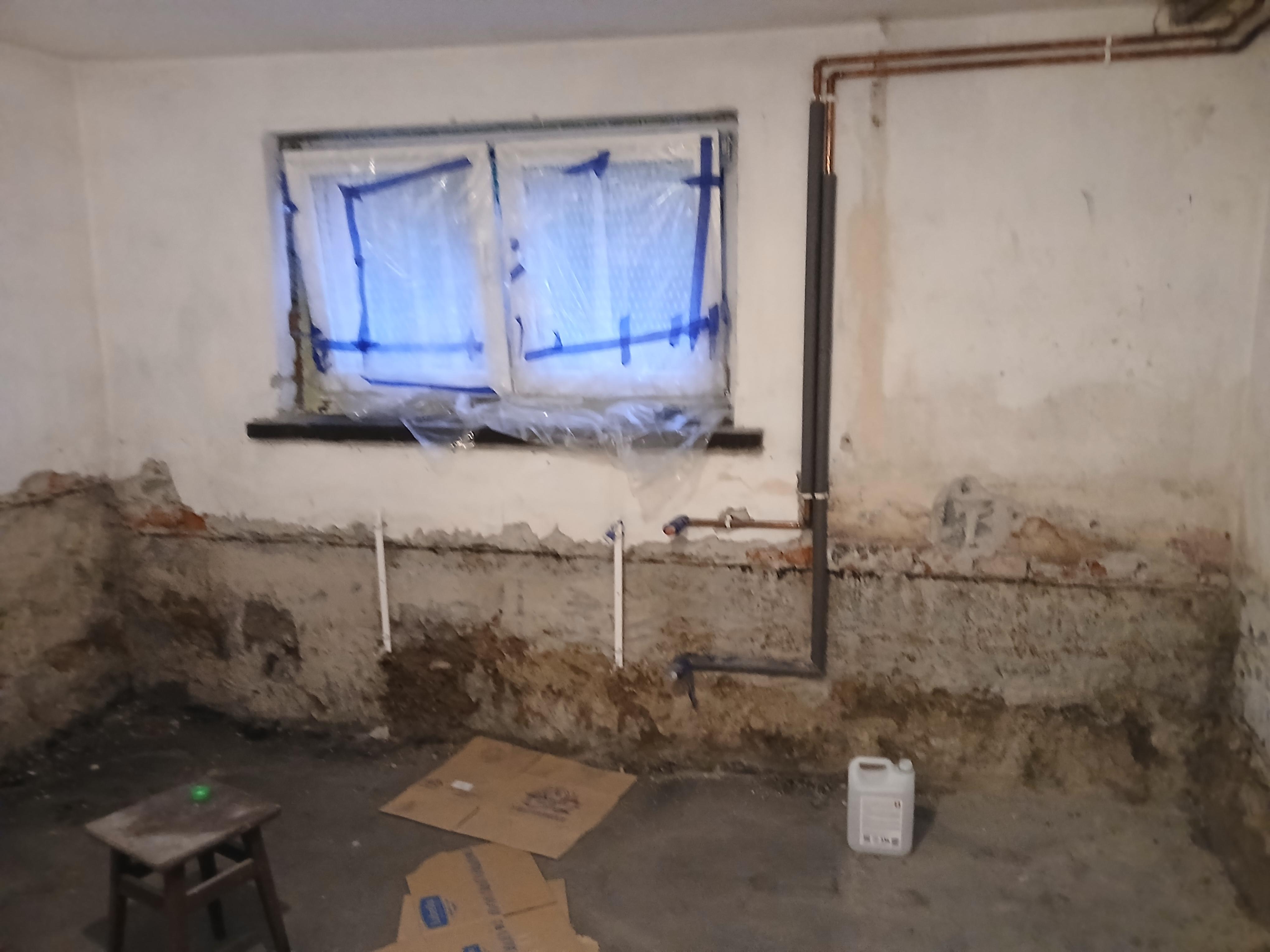

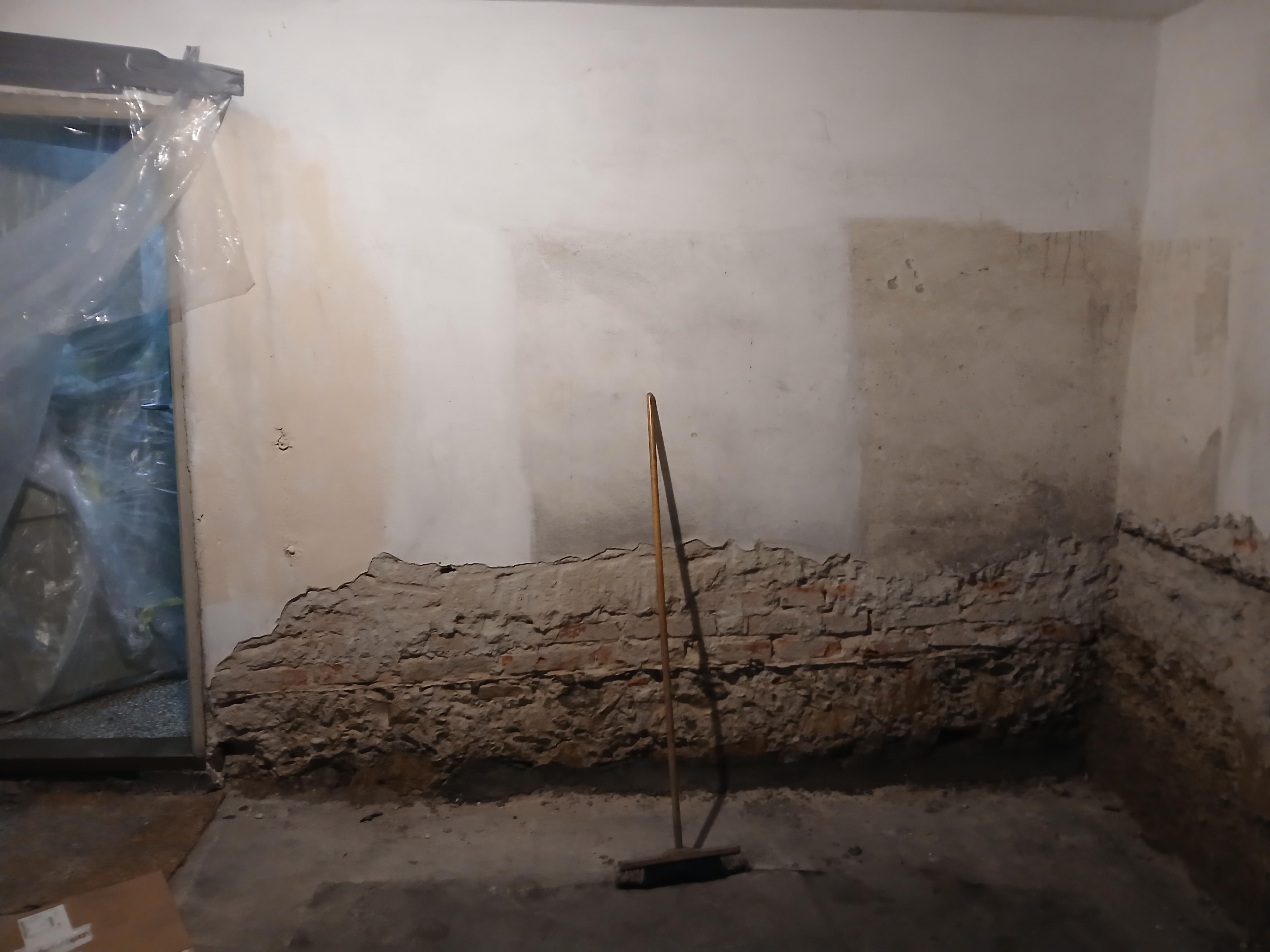

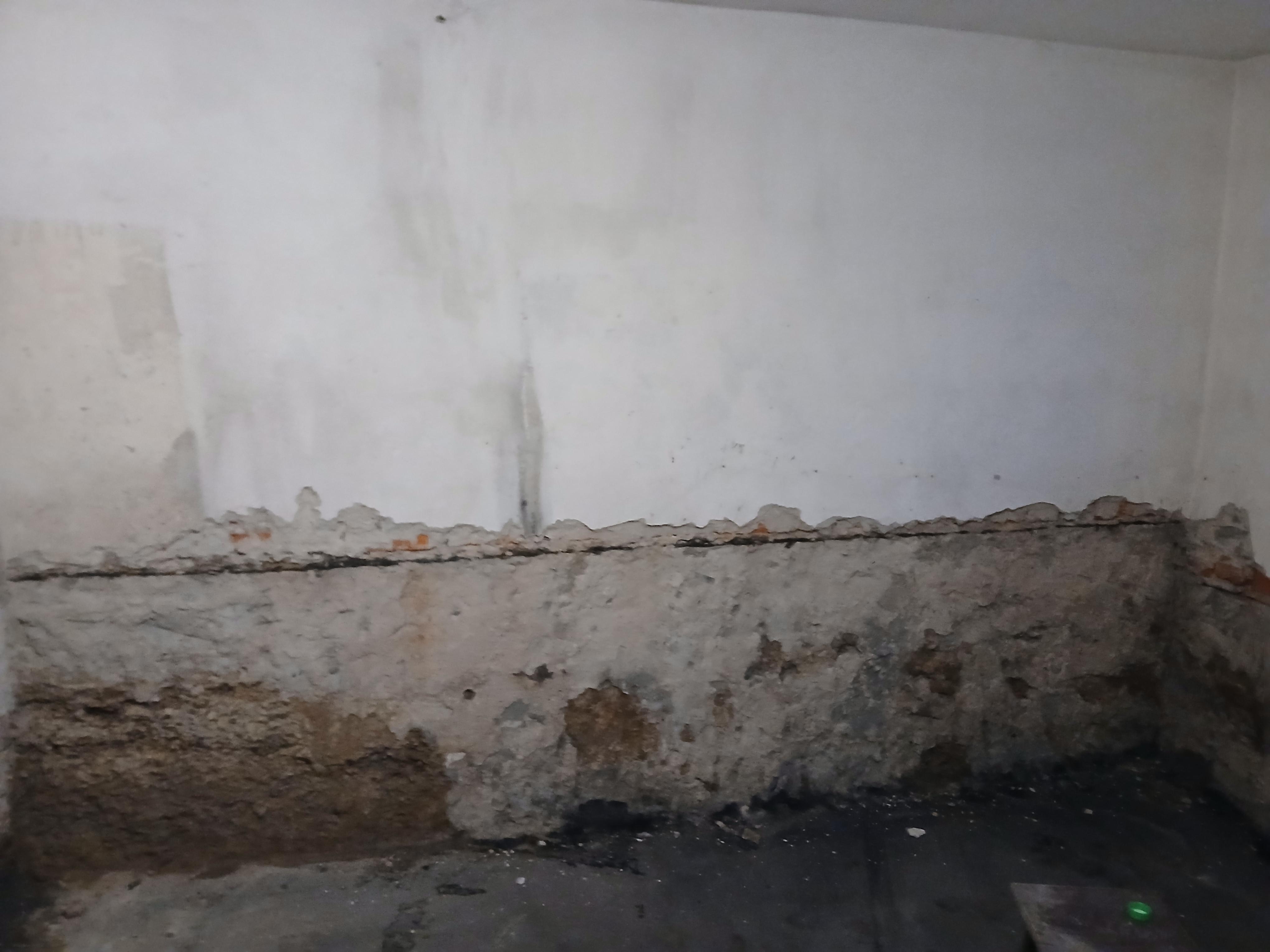

Cześć,
Remontuję pomieszczenie na parterze/piwnicy, chce przerobić je na sypialnie. Odsłoniłem mury spod starego tynku żeby zrobić hydroizolację na ścianie ponieważ boję się problemów z wilgocią. Chcę tę hydroizolację zrobić tak, żeby łączyła się z papą która jest na fundamencie.
Polecicie jakąś zaprawę naprawczą żeby wyrównać przed nałożeniem hydroizolacji? Przynajmniej myślę,  że powinienem jakoś wyrównać żeby dobrze trzymało.
Samą hydroizolację myślałem zrobić SIKA Sikalastic-152.
Po ww. pracach zrobię wylewkę a ściany wyrównam płytami. Polecano mi użyć płyty cementowo-drzazgowej cetris, niby również jest odporniejsza na wilgoć.
Czy ten plan ma sens?
Dzięki za porady.

Tak, zakleiłem żeby pyłu nie wciągło. Z tym nawiewem to nabiłeś mi ćwieka, jest tylko wywietrznik.
W budynku budynku nie ma piwnicy, ale pomieszczenie jest częściowo poniżej poziomu gruntu. Na zdjęciach widać fundamenty. Kończą sie 90 cm od obecnej podłogi i właśnie je chcę zaizolować. Wilgotność mierzyłem i wyszło 5% ale jakoś średnio w wierzę.
Najlepiej byłoby zaizolować z zewnątrz, jak rozumiem ale w tym wypadku nie mam takiej możliwości. Zakładam, że izolacja od wewnątrz jest lepsza niż nic. Tak sobie analizuje, że jeśli założę płyty na ścianę to stracę możliwość kontrolowania czy się nie zbiera wilgoć.

Tylko to wygląda jakby ten tynk właśnie na wysokości do tych 90cm po prostu się odparzył od wilgoci. W tego typu pomieszczeniach problemem jest izolacja pozioma i pionowa. Ja mam podobnie, izoloacja pionowa jest ok, ściany są suche, wylewka, pod którą pewnie nie ma żadnej izolacji też wyschła po zrobieniu izolacji pionowej na zewnątrz. Jest wentylacja na przestrzał, okna w zimie są rozszczelnione, latem zwykle otwarte na oścież, a wilgotność utrzymuje się cały rok 60-75%, a na sypialnie to jest za dużo, można spokojnie nabawić się reumatyzmu i innych chorób związanych ze zbyt wysoką wilgotnością czy po prostu grzybem. Bo jak ktoś tam zacznie spać, tak sytuacja jeszcze się pogorszy. U Ciebie dopóki grunt nie wyschnie nie ma co mierzyć wilgotności, ale na moje oko tam będzie w okolicach 70% na codzień.
