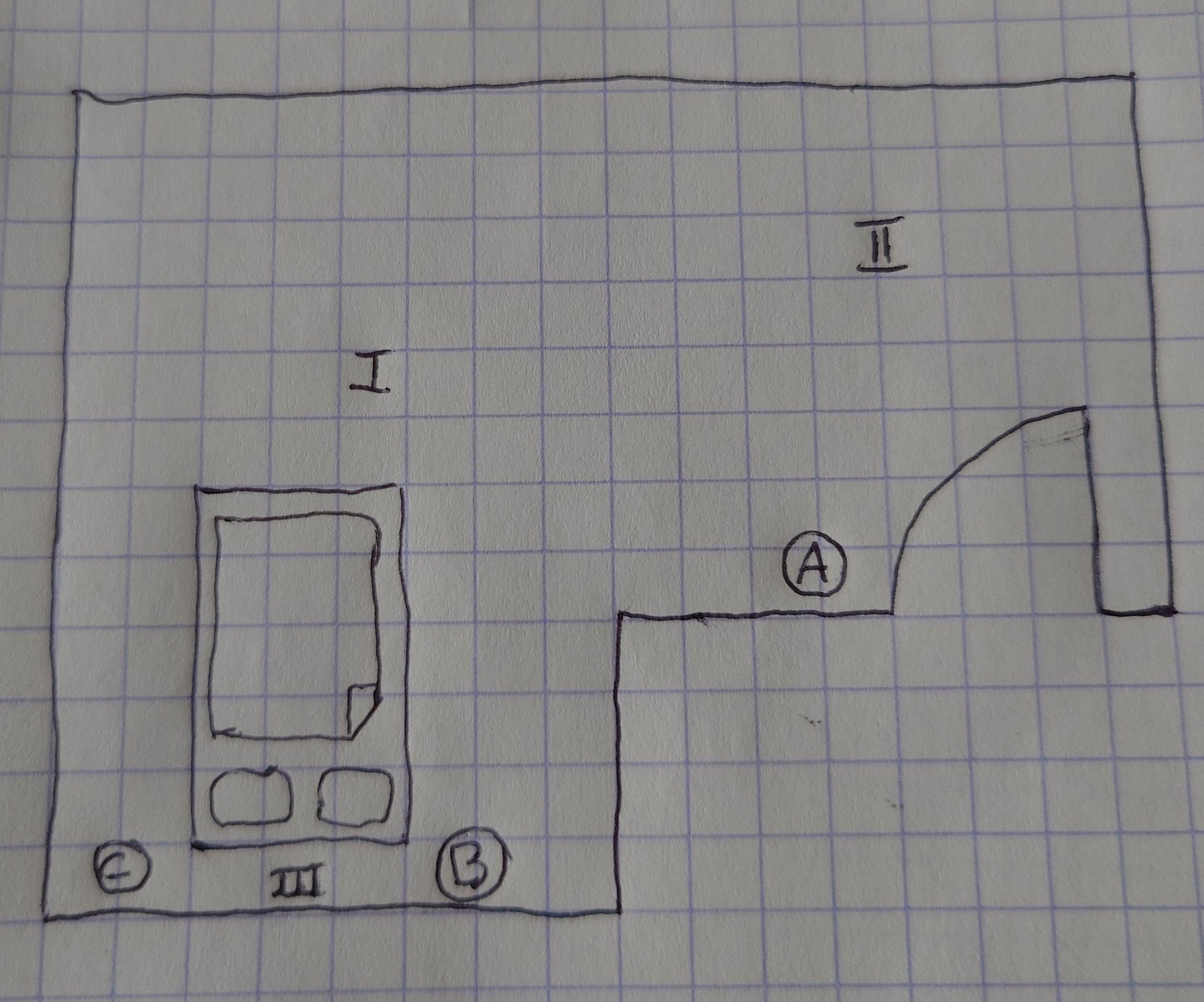

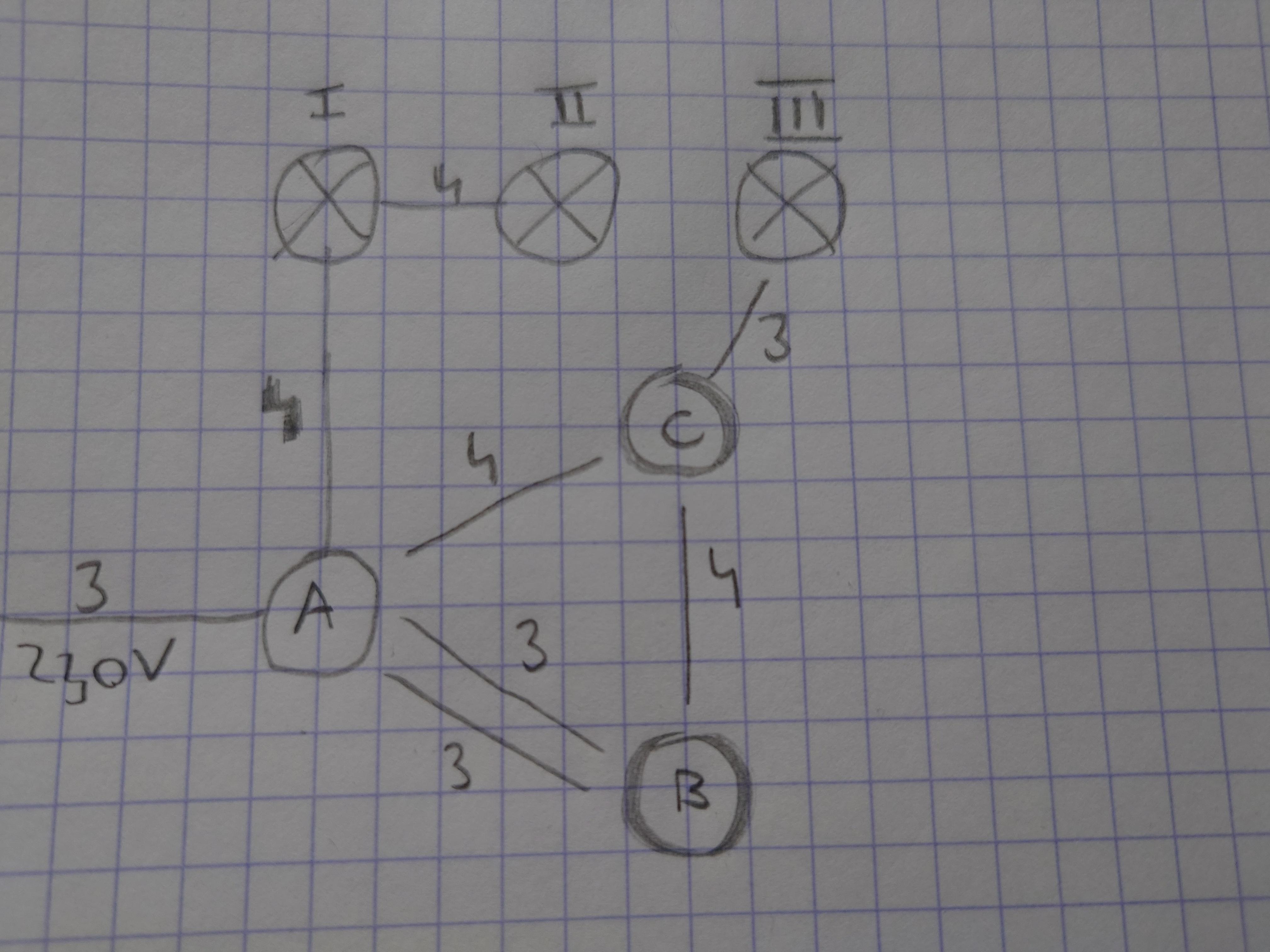

hajmon7 Napisano 17 czerwca #1 Napisano 17 czerwca (edytowany) witam mój elektryk odszedł z tego świata a ja pomału montuje włączniki, żyrandole, kinkiety, rozgryzam co miał na myśli prowadząc przewody i zaciąłem się na jednym pokoju który ma być sypialnia. Może ktoś bardziej rozgarnięty w elektryce pomoże dostrzec tu jakiś sens oraz co autor miał na myśli? Załączam schemat, Liczby oznaczają ilość żył przewodów, kółka A,B,C to puszki na włączniki, A jest na wejściu do pokoju, B i C mają być po bokach łóżka. Żarówki I i II są na suficie w 2 różnych miejscach, żarówka III jest na ścianie, to ma być chyba kinkiet nad łóżkiem. Edytowano 17 czerwca przez hajmon7 pomyłka, niedokończony post (zobacz historię edycji)

podczytywacz Napisano 17 czerwca #3 Napisano 17 czerwca (edytowany) Najlepiej doradzi doświadczony elektryk-praktyk, @retrofood już jutro, jak tylko wypocznie! A moje uwagi? może się nie mylę... Podwójny przełącznik A pozwoli załączać niezależnie oba punkty na suficie. B i C powinny być schodowe do włączania/wyłączanie kinkietu nad łóżkiem - niezależnie przez leżących po obu stronach łoża... Edytowano 17 czerwca przez podczytywacz (zobacz historię edycji)
hajmon7 Napisano 18 czerwca Autor #4 Napisano 18 czerwca ok dzięki za analize, a włączać/wyłączać z B i C też tych sufitowych raczej już nie da rady? zakładając ze potraktujemy je jak jedno źródło światła.
Budujemy Dom - porady budowlane i instalacyjne Napisano 18 czerwca #5 Napisano 18 czerwca Czy pomiędzy puszkami B oraz C ułożony jest jeden przewód trójżyłowy czy dwa przewody trójżyłowe? Jaki efekt końcowy jest pożądany? Najrozsądniejsze wydaje mi się zapalanie i gaszenie niezależnie źródeł światła I i II. natomiast zapalanie i gaszenie kinkietu nad łóżkiem po każdej ze stron łóżka (puszki/łączniki B oraz C). Zapalanie i gaszenie wszystkiego z pomocą tych łączników przy łóżku nie wydaje mi się rozsądną koncepcją, bo wszystkie źródła światła musiałyby być chyba gaszone i zapalane wspólnie (równocześnie). Ale muszę się temu spokojnie przyjrzeć, czy nie planowano tu użycia podwójnych łączników schodowych.
retrofood Napisano 18 czerwca #6 Napisano 18 czerwca Dnia 17.06.2025 o 11:03, hajmon7 napisał: Może ktoś bardziej rozgarnięty w elektryce pomoże dostrzec tu jakiś sens oraz co autor miał na myśli? Aby odgadnąć tok myślenia elektryka trzeba by go znać, albo chociaż mieć widok na puszki, albo dokładny opis. Jakie kolory przewodów są zastosowane? Czy ten elektryk uwzględniał we wszystkich obwodach przewód ochronny PE (zielono - żółty)? Czy przestrzegał zasad kolorystyki i nie używał niebieskiego i zielono-żółtego do innych celów niż przewidują przepisy? To widać będzie na tym co zrobił. Wtedy resztę można by łatwo rozszyfrować. 15 godzin temu, podczytywacz napisał: Podwójny przełącznik A pozwoli załączać niezależnie oba punkty na suficie. B i C powinny być schodowe do włączania/wyłączanie kinkietu nad łóżkiem - niezależnie przez leżących po obu stronach łoża... Być może masz rację, z A raczej tak, ale B i C powinny mieć trzeci wyłącznik przy drzwiach. Każde światło winno być wyłączane również przy drzwiach, przy opuszczaniu pomieszczenia. Żeby się nie wracać 40 minut temu, hajmon7 napisał: a włączać/wyłączać z B i C też tych sufitowych raczej już nie da rady? . Nie ma potrzeby. Jeśli będziesz bardzo potrzebował to możesz wstawić wyłącznik na pilota. Prowadzenie przewodów do łóżek jest zbędne. W ogóle to najłatwiej by było abyś opisał jak chciałbyś mieć to zrobione, a wtedy podpowiemy co zrobić i jakie przewody wykorzystać a jakie być może trzeba wymienić albo dołożyć. Póki można, bo po malowaniu jest gorzej. 29 minut temu, Budujemy Dom - porady budowlane i instalacyjne napisał: Czy pomiędzy puszkami B oraz C ułożony jest jeden przewód trójżyłowy czy dwa przewody trójżyłowe? Strzelam, że dwa po trzy. 29 minut temu, Budujemy Dom - porady budowlane i instalacyjne napisał: Jaki efekt końcowy jest pożądany? To jest najważniejsze. Dnia 17.06.2025 o 11:03, hajmon7 napisał: Załączam schemat, Liczby oznaczają ilość żył przewodów, Przewody są w rurkach czy w tynku?
hajmon7 Napisano 18 czerwca Autor #7 Napisano 18 czerwca (edytowany) to tak pomiędzy B i C jest jeden przewód 4 żyłowy, pomiędzy A i B są 2 przewody 3 żyłowe. Jeśli jest 3 żyłowy to to jest brązowy, niebieski i żółto-zielony, jeśli jest 4 żyłowy to jest to brązowy, czarny, szary i zielono-niebieski. Przewody są w peszlach, ścianki są z karton-gipsu. Jaki chciałbym efekt uzyskać? Żeby to działało Tak jak pisaliście chyba jest ok że gaszę kinkiet i zapalam po obu stronach łóżka z B i C a sufitowe z A zapalam i gaszę oba oddzielnie podwójnym włącznikiem. Po prostu chciałem zrobić tak jak to widział elektryk, myślałem, że po rozprowadzeniu przewodów jest to łatwe do odczytania przez kogoś doświadczonego. Edytowano 18 czerwca przez hajmon7 pomyłka, niedokończony post (zobacz historię edycji)

retrofood Napisano 18 czerwca #9 Napisano 18 czerwca 30 minut temu, hajmon7 napisał: Po prostu chciałem zrobić tak jak to widział elektryk, myślałem, że po rozprowadzeniu przewodów jest to łatwe do odczytania przez kogoś doświadczonego. Trudne nie jest, ale w elektryce trzeba z góry wykluczyć pomyłki, bo to może stworzyć zagrożenie dla zdrowia i życia, stąd biorą się dodatkowe pytania. Kiedyś, w rurki wciągano tylko tyle przewodów ile było potrzeba, a teraz często daje się przewód 3-żyłowy wtedy, kiedy potrzebna jest tak naprawdę tylko 1 żyła, no bo jak poprowadzić tę jedną? Poprowadzenie całego kabla jest prostsze, szybsze, i nie stwarza zagrożeń, bo taką jedną żyłę trzeba by dodatkowo izolować np. peszlem. A to głębsze kucie, inne mocowania i tak dalej. Dlatego trzeba zawsze wybadać, czy te dodatkowe żyły są potrzebne naprawdę czy niekoniecznie. Stąd pytania o to jakie oświetlenie ma być. teraz mam ostatnie zagadnienie. Narysuj szkic tego pomieszczenia, czyli prostokąt, oraz zaznacz w nim położenie drzwi i łóżka.

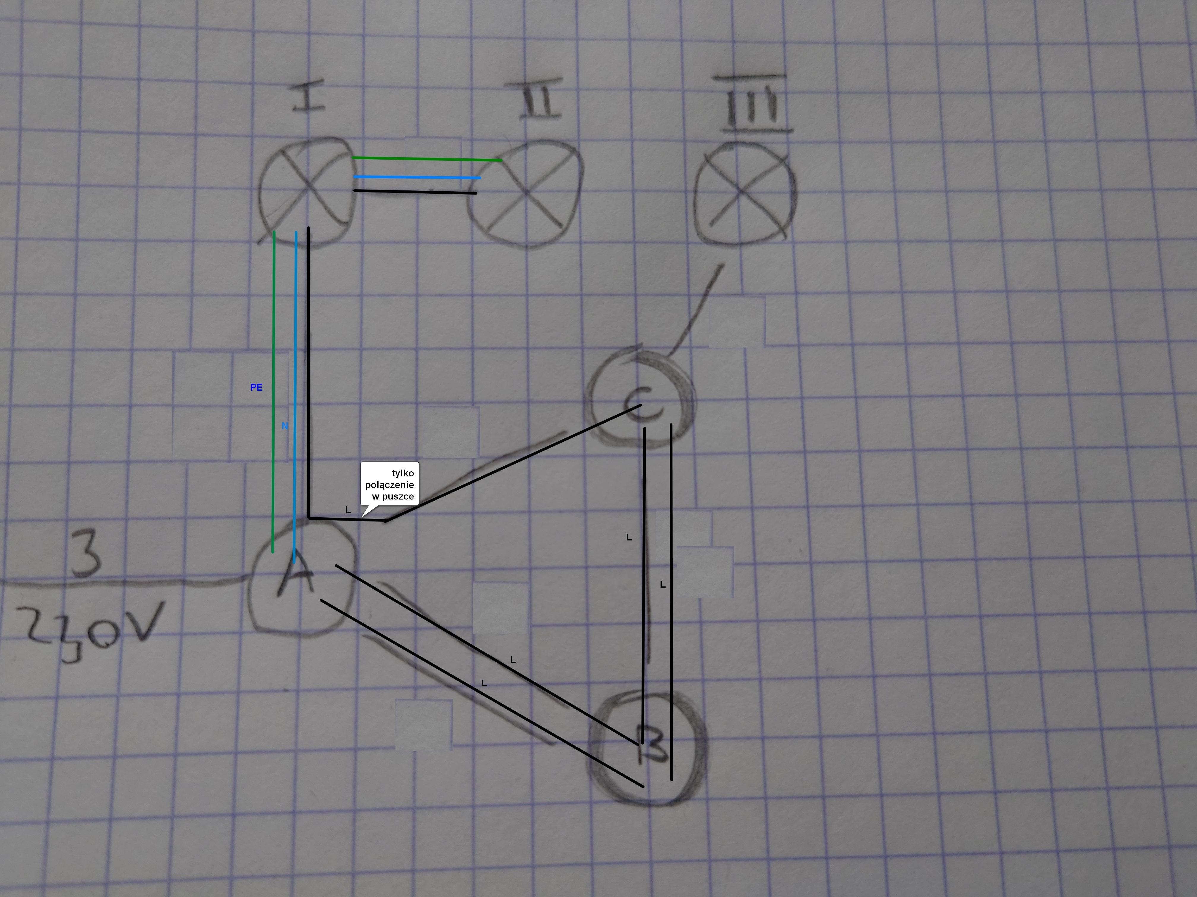

retrofood Napisano 18 czerwca #11 Napisano 18 czerwca Więc tak, z oświetleniem górnym chyba nie będziesz miał problemu. Przewód czterożyłowy wystarcza na dwa obwody, na lampę I i lampę II. Żyła szara jest najbardziej zbliżona do niebieskiej, ale dobrze jest oznaczyć ją trwale jako niebieską. Najlepiej na końce w puszkach zakładać rurkę termokurczliwą niebieską. Czyli w puszce A łączysz niebieski z zasilania wraz z niebieskim (szarym) idącym do lampy I, a tam łączysz też niebieski (szary) do lampy II. Przewód fazowy z zasilania łączysz na styk wspólny wyłącznika dwuklawiszowego, A na styki klawiszy dajesz na jeden - przewód czarny idący do lampy I a przewód brązowy na styk 2 klawisza. Przy czym do lampy I podłączasz przewód czarny, a brązowy łączysz do żyły brązowej przewodu między lampami i przedłużasz zasilanie do lampy II. Żyły zielono-żółte łączysz wszędzie ze sobą i nie używasz do żadnych innych celów. Jeśli lampy posiadają styk ochronny, to przewód zielono-żółty podłącza się do niego. jeśli nie posiadają to przewód zielono-żółty pozostawia się pod lampą nie podłączony do niczego. Ale ma tam być!!! Czyli żyła czarna (czwarta żyła) przewodu pomiędzy lampami pozostaje wolna, nie jest podłączona nigdzie. Z kolei obwód oświetlenia nad łóżkiem będzie zasilany z puszki A. Wykorzystasz do tego jeden z przewodów 3-żyłowych do puszki B. Żyły należy połączyć do tych samych kolorów jakie ma przewód z zasilania. Reszta za parę minut, bo mnie już wołają do zacierania betonu. 1
retrofood Napisano 18 czerwca #12 Napisano 18 czerwca W puszkach B i C zamontujesz wyłączniki schodowe. Mają one 1 styk wspólny i 2 styki przełączalne. I w puszce B tę żyłę fazową idącą od puszki A podłączysz do styku wspólnego wyłącznika. Natomiast do styków przełączalnych podłączasz dwie żyły przewodu idącego do puszki C. Tam jest przewód 4-ro żyłowy, więc dwa kolory dowolne, byle nie zielono-żółty!!! Natomiast w puszce C na styki przełączalne wyłącznika schodowego dajesz te żyły, które idą od wyłącznika z puszki B, natomiast do styku wspólnego podłączasz przewód fazowy idący do lampy III. Pozostają do podłączenia pozostałe 2 żyły przewodu ód lampy III, znaczy neutralna i ochronna Możesz je poprowadzić od A poprzez puszkę C. Czyli wykorzystując 2 żyły przewodu 4-ro żyłowego z A do C. Zielono-żółtą jako ochronna. a szarą zamienić na niebieską. 2 żyły z tego przewodu (czarna i brązowa) pozostaną niewykorzystane. I ten drugi przewód 3 żyłowy pomiędzy A i B niewykorzystany cały. Drugi wariant to pomiędzy stykami przełączalnymi wyłączników B i C prowadzimy żyły czarną i brązową, a pozostałe 2 żyły (szara i zielono-żółta) wykorzystujemy jako N i PE poprowadzone do lampy III. Wtedy przewód 4-żyłowy pomiędzy A i C będzie cały niewykorzystany. Pytaj jeśli coś niejasne. 1
hajmon7 Napisano 18 czerwca Autor #13 Napisano 18 czerwca dzięki wielkie za ta rozpiskę co gdzie idzie, dam znać jak poszło

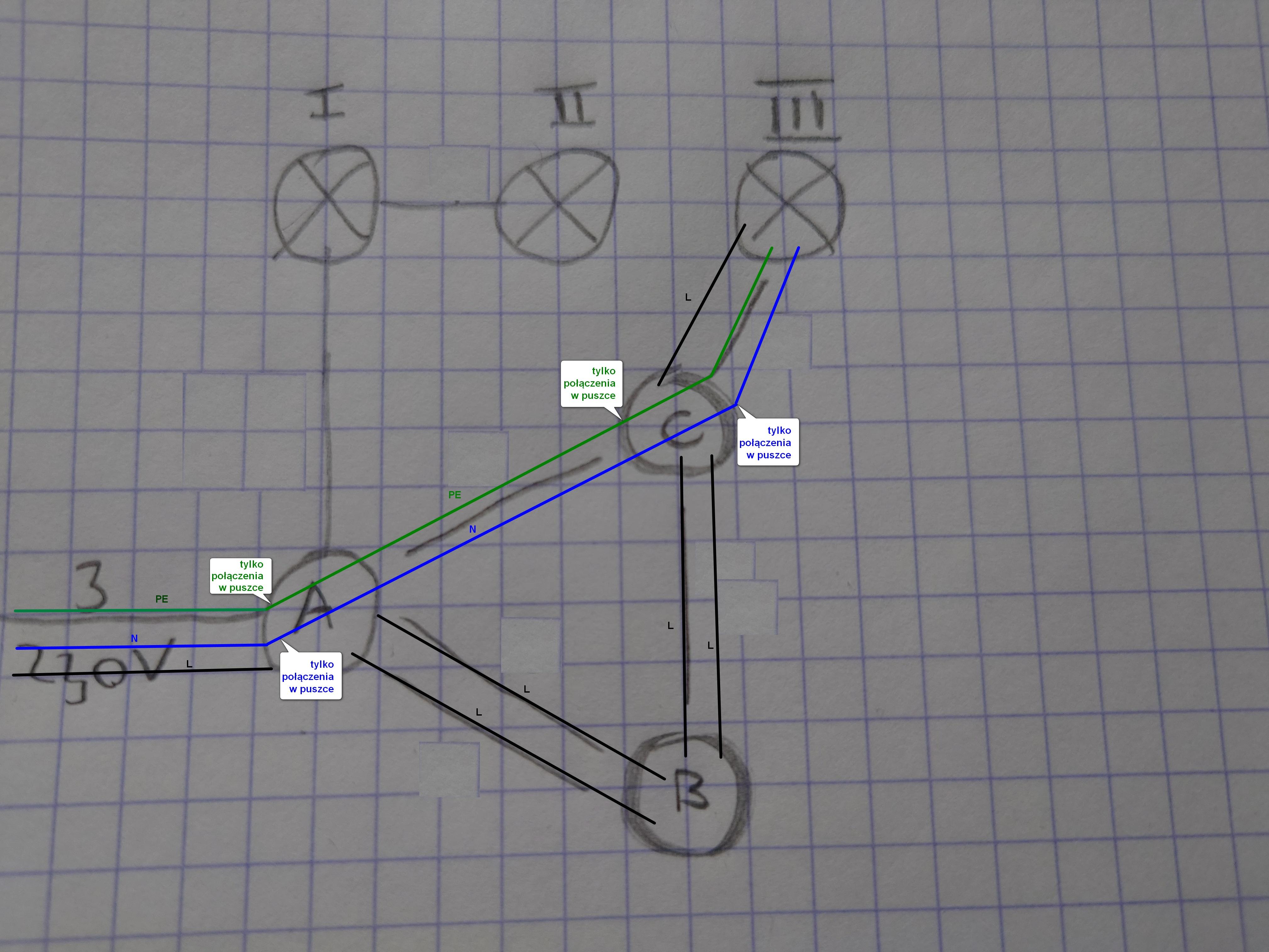

Budujemy Dom - porady budowlane i instalacyjne Napisano 18 czerwca #14 Napisano 18 czerwca Jeżeli autora pytania to interesuje to można z tego zrobić układ w którym: - lampy I i II będą zapalane i gaszone wspólnie (obie równocześnie) z każdego z trzech miejsc A, B, C; - lampa III będzie zapalana i gaszona niezależnie od lamp I oraz II z każdego z tych trzech miejsc. To by wymagało zastosowania dwóch podwójnych łączników schodowych oraz podwójnego łącznika krzyżowego. Jeżeli jest tym zainteresowanie to rozrysuję i opiszę układ połączeń. Próbowałem jeszcze rozrysować układ z z potrójnymi łącznikami schodowymi i krzyżowymi, z lampami I i II zapalanymi i gaszonymi osobno, ale tu coś mi żył przewodów brakuje.

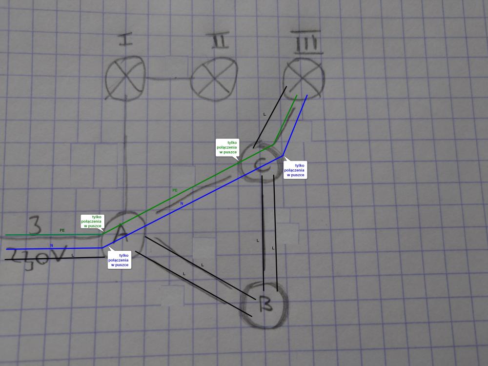

Budujemy Dom - porady budowlane i instalacyjne Napisano 20 czerwca #20 Napisano 20 czerwca (edytowany) Robimy układ w którym: - lampy I i II będą zapalane i gaszone wspólnie (obie równocześnie) z każdego z trzech miejsc A, B, C; - lampa III będzie zapalana i gaszona niezależnie od lamp I oraz II z każdego z tych trzech miejsc. Potrzebujemy dwóch podwójnych łączników schodowych w punktach A i C oraz jednego podwójnego łącznika krzyżowego w punkcie B. Ich już nie opisuję na rysunkach, żeby szkicu nie zaśmiecać. Rozbiłem to na dwa szkice. Pierwszy pokazuje sposób podłączenia lamp sufitowych I i II, do czego jest wykorzystywana pierwsza para w podwójnych łącznikach schodowych i w podwójnym łączniku krzyżowym. Drugi szkic to natomiast sposób podłączenia lampy (kinkietu) numer III. Tak jest czytelniej i nic się nie pomiesza. Na szkicach każda zrobiona przeze mnie linia to jedna żyła przewodu. Czarne to żyły fazowe (L). Tylko one są przerywane przez łącznik. Natomiast niebieska linia to żyła neutralna (N). Zielona jest natomiast ochronna (PE), w instalacji to ten przewód z żółto-zieloną izolacją. Retro opisał tu zasady oznaczania żył przewodów koszulkami albo taśmą izolacyjną w odpowiednich kolorach, nie będę tego powtarzał. Wszędzie zaczynamy od puszki w punkcie A, bo tu mamy doprowadzone zasilanie. Tu zaczynamy mając trzy żyły - czarną fazową (L), niebieską neutralna (N), żółto-zieloną ochronną (PE). Prosto z puszki A prowadzimy żyły N oraz PE do lampy I, od niej zaś do lampy II. Natomiast od pierwszego łącznika schodowego w puszce A mamy dwie żyły L do łącznika krzyżowego w puszce B. Od łącznika krzyżowego w puszce B mamy również dwie żyły L do drugiego łącznika schodowego w puszce C. Natomiast od tego drugiego łącznika schodowego w puszce C prowadzimy już tylko jedną żyłę L do puszki A. Jednak ona trafia już tylko do puszki, nie przyłączamy jej nigdzie do łącznika schodowego w tej puszce. W puszce robimy zamiast tego połączenie tej żyły L z żyłą L biegnącą do lamp I i II. Natomiast podłączenie lampy III (kinkietu) wymaga poprowadzenia żył N oraz PE od puszki A do puszki C, następnie do lampy III. Łączymy po prostu odpowiednie żyły, łączniki w tych puszkach nas w tym momencie nie interesują. Dopiero kolejny etap to poprowadzenie dwóch żył L od łącznika schodowego w puszce A do łącznika krzyżowego w puszce B. Od łącznika krzyżowego w puszce B mamy znów dwie żyły L do łącznika schodowego w puszce C. Natomiast od łącznika schodowego w puszce C prowadzimy jedną żyłę L do lampy III. Starałem się to opisać możliwie jednoznacznie. Zabawy trochę będzie, bo w puszkach jest wiele żył do upchnięcia. Edytowano 20 czerwca przez Budujemy Dom - porady budowlane i instalacyjne (zobacz historię edycji)

retrofood Napisano 20 czerwca #22 Napisano 20 czerwca 2 godziny temu, Budujemy Dom - porady budowlane i instalacyjne napisał: Starałem się to opisać możliwie jednoznacznie. Zabawy trochę będzie, bo w puszkach jest wiele żył do upchnięcia. Sugeruję zastosowanie puszek głębokich, bo bo inaczej rzeczywiście będzie duży problem z upchnięciem wszystkiego. 1
Budujemy Dom - porady budowlane i instalacyjne Napisano 20 czerwca #23 Napisano 20 czerwca Koniecznie głębokich, ale i z nimi będie zabawa z upychaniem wszystkiego. Jednak z opisu wnioskuję, że puszki to pewnie już są obsadzone.
retrofood Napisano 20 czerwca #24 Napisano 20 czerwca 2 godziny temu, Budujemy Dom - porady budowlane i instalacyjne napisał: z opisu wnioskuję, że puszki to pewnie już są obsadzone. Nawet jeśli zwykłe już są to trzeba je wyjąć i obsadzić głębokie, nie ma innego wyjścia. Chyba że już są głębokie. 1
