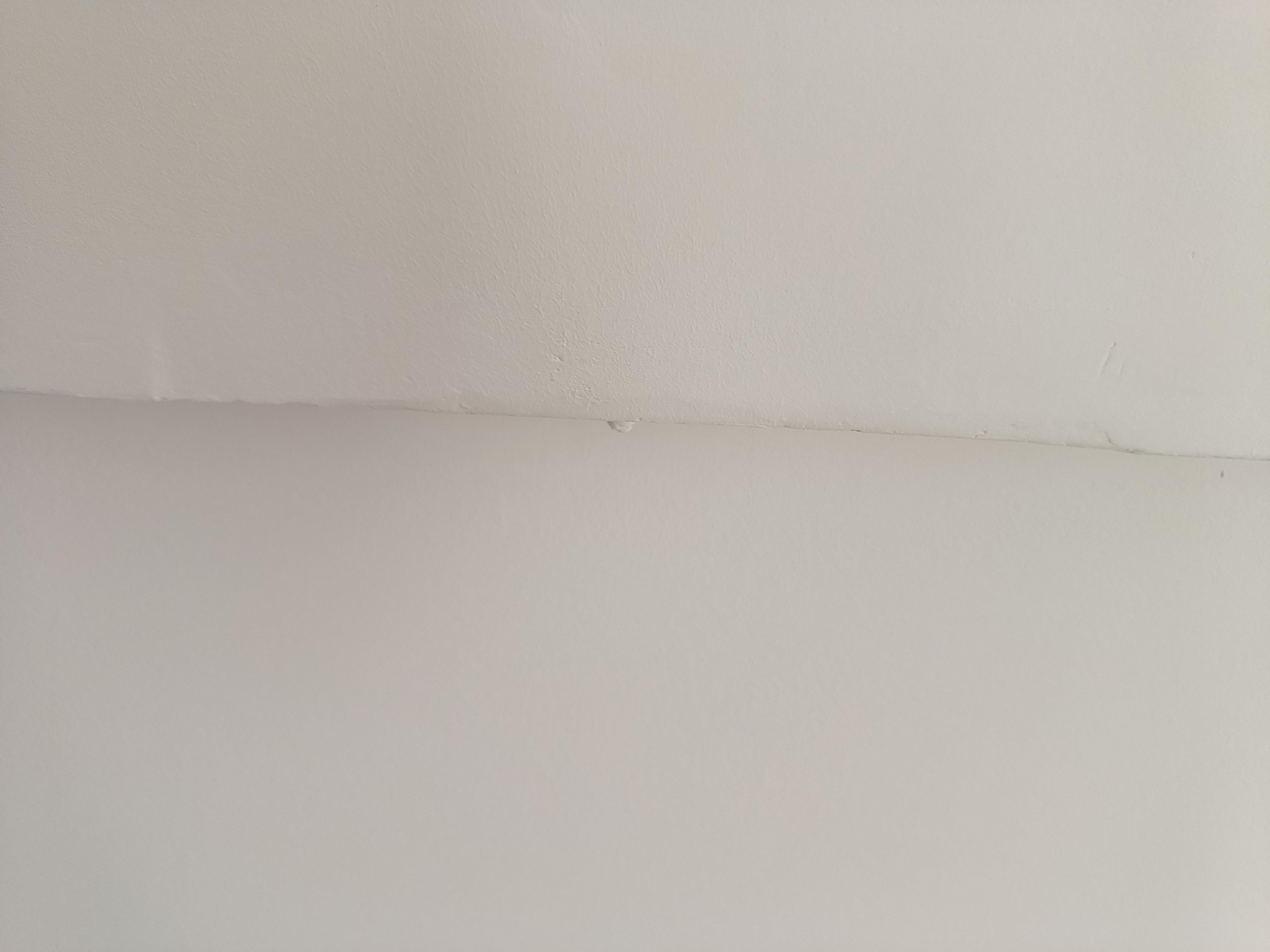

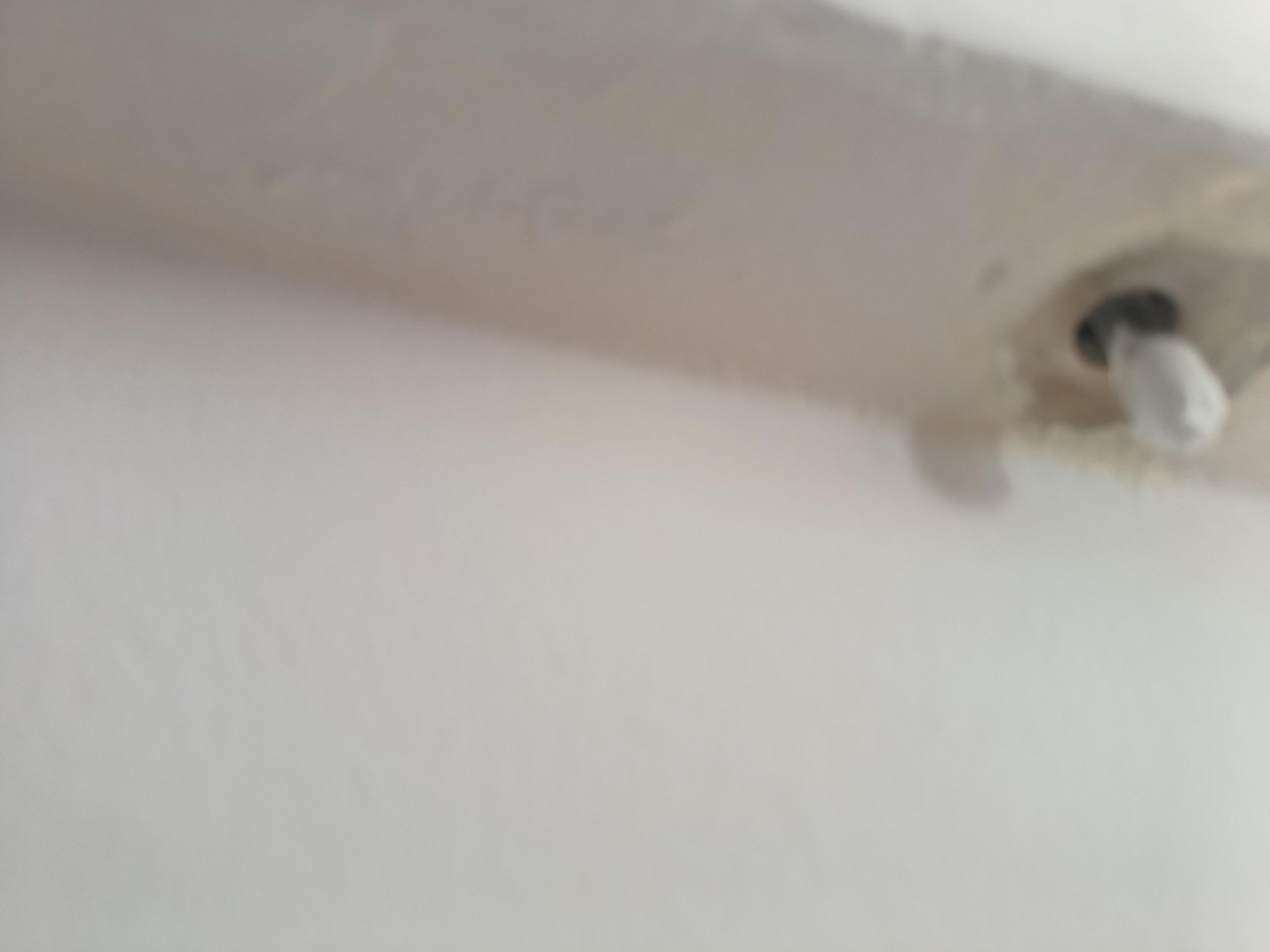

Witam Panowie .Mam do Was pytanie ponieważ zrobiłem ścianę i pomalowałem ale w nie których miejscach są nierówności .Jaka listwę dać jest to pół.scidny oddzielonej i pod spodem są lampki ?Bo tak po malowaniu wyszły nierówności .Jaka listwę dać na ten dol?
Napisano
Poproszę o więcej zdjęć i dokładniejszy opis, bo nie do końca zrozumiałem jak wygląda sytuacja. Czy to co widać na pierwszym zdjęciu to połączenie płyty g-k ze ścianą,czy z sufitem? Czy przynajmniej jedna z tych stykających się płaszczyzn jest równa?
W grę wchodzi zastosowanie albo ćwierćwałka, albo płaskiej listwy. Wszystko zależy od tego która płaszczyzna jest nierówna (być może obie).

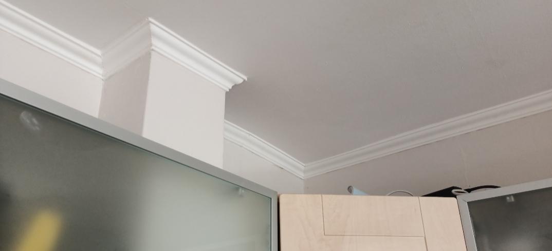

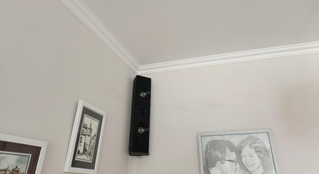

23 godziny temu, Budujemy Dom - porady budowlane i instalacyjne napisał:
Ze styropianową będzie więcej roboty, żeby ją ostatecznie wykończyć. Z takim choćby ćwierćwałkiem z tworzywa lub drewna zachodu będzie mniej. Można je nawet wkleić używając masy akrylowej.
Nie do końca się zgadzam...
Mam w trzech pomieszczeniach przy sufitach listwy styropianowe - z tych z tworzywa zrezygnowałem w trakcie montażu, ze względu na upierdliwość w tymże i wykańczaniu...
Natomiast te styropianowe pięknie się montowało i wykańczało białym akrylem z tuby...
Napisano
Dnia 14.05.2025 o 14:44, Budujemy Dom - porady budowlane i instalacyjne napisał:
Niekoniecznie. Przede wszystkim są lekkie i dlatego łatwiejsze w montażu na akryl. A pomalowanie to żaden kłopot.
