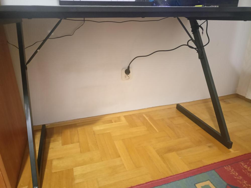

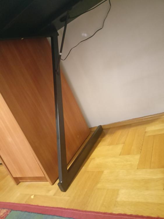

Z tego co widzę to straszny badziew i aż strach coś na tym położyć. Jak masz jakieś umiejętności w majsterkowaniu to trzeba byłoby dorobić, bo będzie najtaniej, albo kupić zastrzały. Po prostu wstawić takie elementy poprzeczne jak zrobione są nogi tego biurka żeby wzmocnić całą konstrukcję. Ale zeszpeci to wszystko, bo będzie to wyglądało jak biurko warsztatowe, a nie gamingowe.

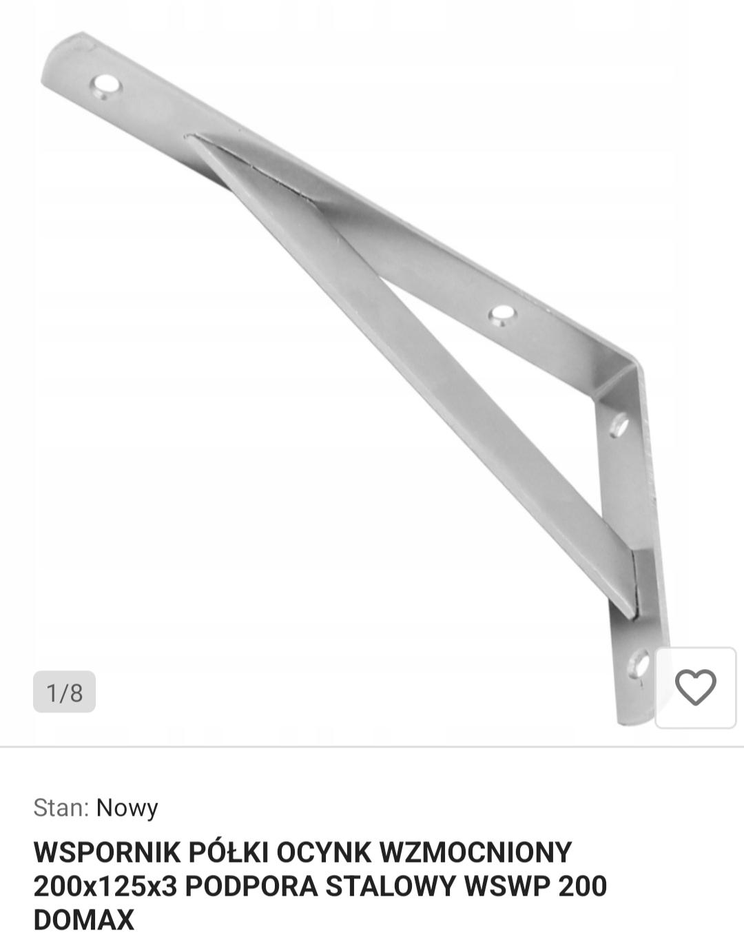

Kup dwa wsporniki, np. takie jak na fotce, przymocuj blat "biurka" do ściany i będzie stało stabilne...
Zastrzały jakieś tam to "biurko" ma, ale najwyraźniej nie spełniają swojej roli...
