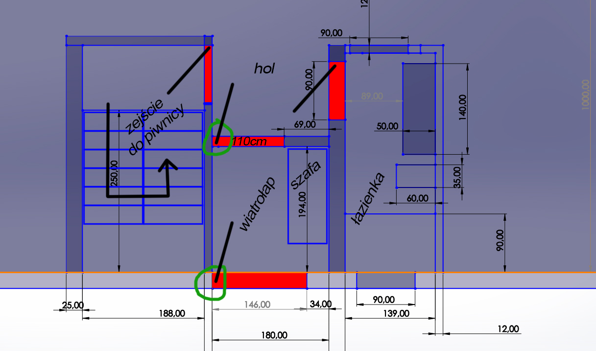

Mam taki dylemat ponieważ mam zostawiony otwór na drzwi wejściowe szerokości 146cm, z możliwością poszerzenia tego do 156 cm. Żona chce szersze drzwi z bocznym świetlikiem a z tego co kojarzę standardowe świetliki boczne mają ok 40cm szerokości. Przy założeniu że skrzydła mieć będą 100cm to wychodzi 140cm i do tego szerokość ościeżnicy (nie wiem czy stała czy regulowana, ale chyba lepiej taka co zabiera mniej miejsca). Czy orientuje się ktoś ile zabierze ościeżnica? Czy te 146 cm to będzie ok czy za mało? I kolejna sprawa projekt nie przewidywał z jednej strony murku do którego mocowana będzie ościeżnica i nie wiem czy tak może być, czy trzeba będzie to domurować (zaznaczone na zielono), i to samo w drugich drzwiach w wiatrołapie, Bo jeśli musiałbym to domurować to trzeba by to porządnie związać żeby przy trzaskaniu nie odpadło.
Przy okazji nie wiem czy kierunek otwierania drzwi do łazienki będzie w tym wypadku dobry bo będzie trochę ciasno żeby wejść do łazienki,
