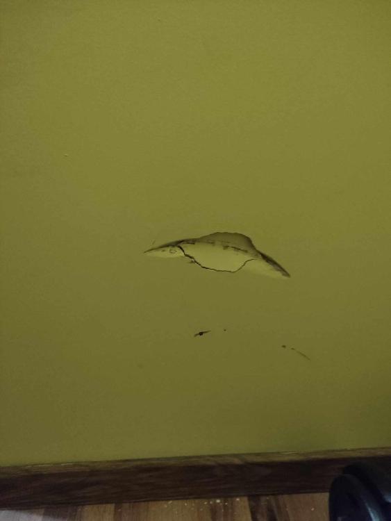

Witam, mam ambitny plan samodzielnej naprawy dziury w płycie gipsowo kartonowej. W trakcie treningu siłowego jeden odważnik mi wypadł i uderzył w ścianę z płyty GK i zrobiła się dziura.
Wymiary dziury: długość 16 cm a wysokość w najszerszym punkcie 6 cm.  Pytanie czy można to zaszpachlować gładzią szpachlową (przy użyciu siatki na przykład), czy raczej wymagana jest łata z płyty GK. Wykonanie łaty jest dość pracochłonne, raczej preferowałbym to zaszpachlować, odpylić zagruntować i pomalować. Chętnie posłucham opinii znawców tematu.

Gładzią też można, bo w niczym nikomu to nie będzie przeszkadzało. Możesz kupić Akryl Putz masa naprawcza, albo po prostu zwykłą szpachlę w proszku za parę złotych i na to również za parę złotych jak będzie potrzeba bele jaką gładź, bo jak tą pierwszą uda Ci się nałożyć z lekkim naddatkiem, tak powinno udać się wyrównać - wyszlifować drobną siatką tak, że zostanie albo niewielki ślad, albo w ogóle. Albo kupić gotową Akryl Putz finisz 1kg za 10zł, a ona jest na tyle gęsta, że spokojnie i 1cm jej nałożysz. Będzie to schło tydzień, ale już po max dwóch dobach możesz ją wygładzić siatką 120-180 i ewentualnie przeciągnąć jeszcze raz jakby nie było równo. Oczywiście za każdym razem gruntujemy każdą powierzchnię.

Ok, dziękuję, ale co mam zrobić z tym co jest w środku pęknięcia? Usunąć pozostałość? Bo wtedy będzie ciężko aby ta gładź się na czymś oparła.
Weź nóż i to wyrżnij. Zrób dziurę. Następnie poszukaj kawałka płyty g/k i kawałka listewki. Może być drewniana. Taka na 5 cm szerokości i ponad 2 cm grubości. Długość musi być dłuższa niż dziura, tak zeby można było ją przykręcić do płyty ściany "od tyłu" w tej dziurze. Bo do tej listewki przykręcasz łatę z płyty g/k. Łata jest najprostszym i najlepszym sposobem naprawy płyty g/k. Ludzie nie mają pojęcia ile takich łat mają w ścianach, to codzienność na budowach.
Oczywiście, potem szpary się szpachluje, szlifuje i maluje, tego nie unikniesz.
W tym przypadku dziura jest długa i wąska, trzeba ze trzy listewki w poprzek, aby łaty były solidnie oparte.

Na budowach rzeczywiście rzadko stosuje się listewki drewniane, bo o kawałki profili konstrukcyjnych jest nietrudno. Ale w domach ich nie ma, łatwiej znaleźć listewki, Tylko muszą wytrzymać wkręcanie wkręta i się nie rozpaść przy tym.
Jak to jest luźne, bo w sumie nie przyszło mi to do głowy, to tak j.w. na tym filmiku, tylko tak jak Retro pisze, kawałek jakiegoś szpeja przykręcić w miarę szczelnie. Bo obstawiam że kawałka płyty raczej nie będziesz miał.
