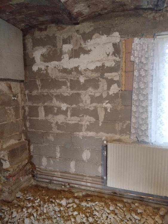

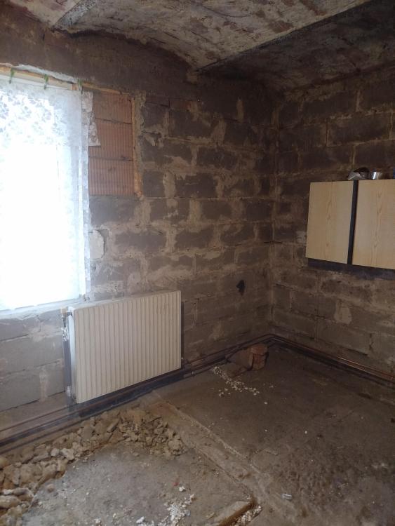

Witam  wszystkich chciałbym się poradzić gdyż robię dla dziecka pokój  w starym pomieszczeniu przylegającym do domu  i będę dostawial ściankę porothermu 10  przy starej ścianie zewnętrznej.   Z hasioka ogólnie całość jest z zewnątrz ocieplona styropianem ,pytanie moje brzmi czy murujc nowa ścianę jest konieczność dania dodatkowej izolacji między ścianami jakąś wełną 50 czy nie trzeba?

2 godziny temu, demo napisał:
Wełny nie dawaj bo za jakiś czas możesz mieć z niej chłodzenie a nie ocieplenie.
Słusznie...
Jak skutecznie jest ocieplony ten budynek?
Jeśli masz wątpliwości co do uzyskania cieplutkiego gniazdka dla swojego dziecka - wyłóż od środka bloczkami typu multipur - bez dodatkowych warstw izolacji - i dodaj paręnaście centymetrów ocieplenia od zewnątrz...
