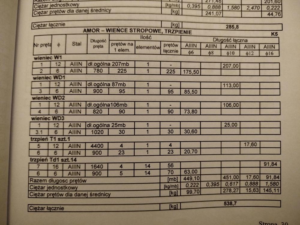

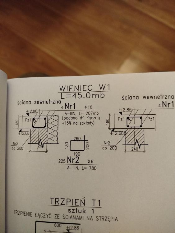

IMG_20241217_160653.thumb.jpg.e76e053387840415a160bb7c3faae5db.jpgIMG_20241217_160703.thumb.jpg.b689718eaecb66170012822a76f4ea49.jpgWitam
Mam problem z projektem jak go. Rozszyfrować, chciałem zamówić stal na strop i wieńce itp lecz napotkałem problem. Wieniec w1 każą zrobić z prętów fi 16 lecz w zestawieniu materiałów jest pręt fi 12 że potrzebny A obliczone jest do pręta fi 10 metry i waga, więc nie zgadza się totalnie wszystko. Proszę o pomoc jak to rozszyfrować

Błąd ludzki, może z innego projektu to zestawienie, a może i te przekroje,  projekt typowy to trzeba zareklamować tam, gdzie go nabyłeś.
Strach teraz to tak zbroić, budować, bo nie wiadomo, co jest fikcją.
