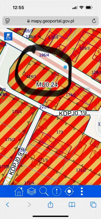

Dzień dobry
Chciałbym się dowiedzieć jak według Was wyglada linia zabudowy.Czy ten obszar w środku prostokąta jest miejscem zabudowy czy miejscem w którym nic nie można postawić.Działka numer 174/1.Prosze o podpowiedź
Dziękuje i pozdrawiam
Napisano
Żeby wiedzieć co i na jakich zasadach można tam wybudować trzeba przeczytać MPZP. Po samych zaznaczonych liniach zabudowy można powiedzieć tyle, że  ku północy (ku górze mapy nie można postawić budynku bliżej drogi, niż wyznacza to linia zabudowy. Analogicznie od zachodniej strony mapy (ku lewej stronie)  - budynku nie można postawić bliżej drogi, niż wyznacza to linia. To samo znów od południowej strony mapy (od dołu. Czyli budynek musi znajdować się wewnątrz wyznaczonego przez te linie prostokąta.
To wszystko z jednym bardzo ważnym zastrzeżeniem. Zakładam, że oznaczenia są typowe. Czyli linia z pustymi w środku trójkątami to nieprzekraczalna linia zabudowy. Natomiast linia z zaczernionymi trójkątami wyznaczałaby obowiązującą linię zabudowy, co oznacza, że elewacja budynku musi być wykonana na tej linii.
Trzeba jednak sprawdzać co zapisano w tekście MPZP oraz w legendach do map. Bo stosowanie takich oznaczeń jest wprawdzie powszechnie przyjęte, ale nie jest obowiązkowe. Dlatego powinno to być objaśnione w MPZP.
