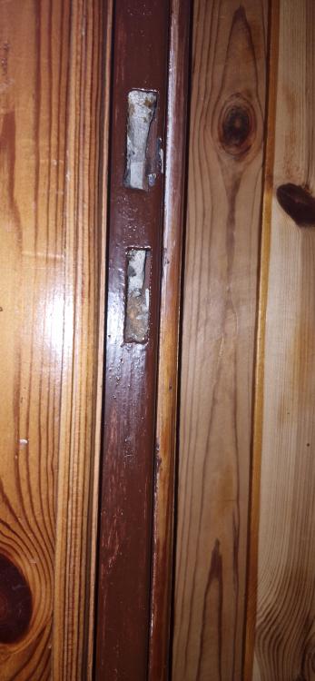

Od jakiegoś czasu nie mogę zamknąć drzwi od kuchni.
Zapadka jest w porządku problemem jest szczelina w którą wchodzi zapadka .
Wygląda to tak jakby zapadka nie miała możliwości zaczepi się o szczelinę.
Może macie jakieś sprawdzone sposoby na naprawę?

Zdjęcie słabej jakości, potrzebne 2-3 jedno z dalszej perspektywy.

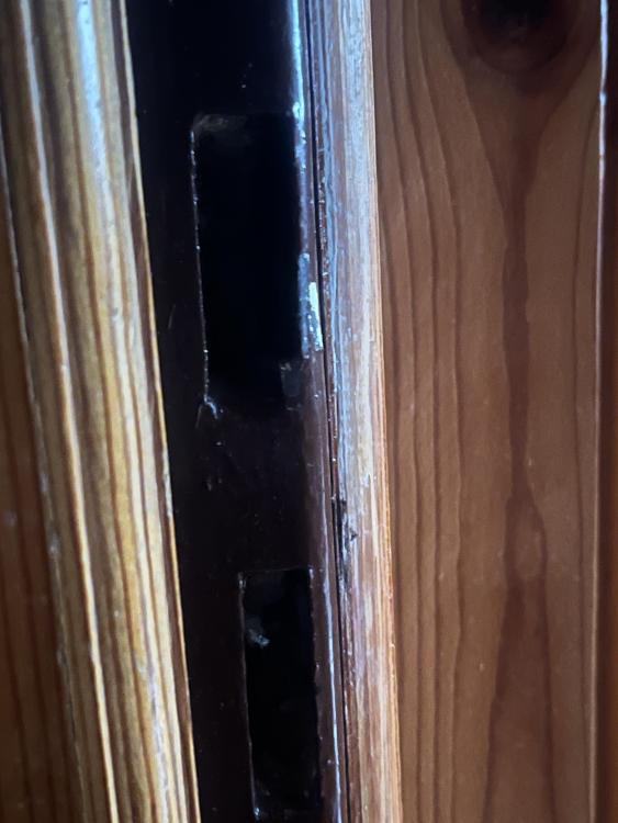

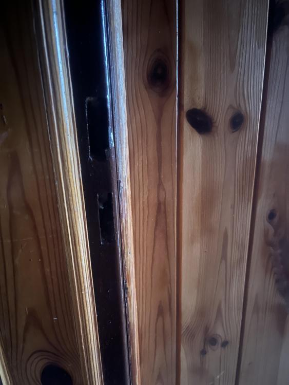

Teraz jest troszkę lepiej, założę się, że to zdjęcia z iPhone:hahaha2:,  proszę w jednej ręce trzymać telefon a w drugiej np. aparat z latarką, żeby  czymś doświetlić szczelinę.
Albo robić zdjęcie telefonem z Androidem włączyć, wymusić flesz.

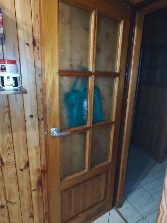

Zdjęcie calych drzwi też proszę dodać.

Jest dobrze.
Teraz pytanie, czy jak przymykasz drzwi do futryny, to szczelina między skrzydłem drzwiowym a futryną jest identyczna?
Sprawdź górę, dół i na środku, chodzi o przyleganie ich do futryny od strony klamki.
Czy najpierw dotykają dołem albo górą, a może środek jest odsunięty?
Czy jak mocno przyciągasz klamkę, to jednak ta zapadka zaskakuje?
Czy zawiasy mają regulację?
Proszę o zdjęcie zawiasów.
Proszę jeszcze sprawdzić, czy na dole przy podłodze coś nie przykleiło się  do futryny albo do skrzydła w miejscu stykania się drzwi z futryną, z obu stron.
