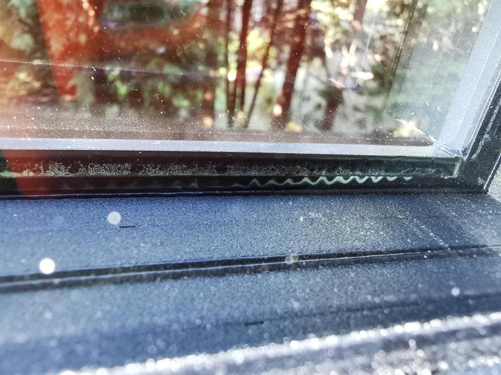

Dzień dobry,
Mam zamontowane nowe okna i po pierwszym deszczu pod uszczelka z zewnatrz mam wodę.  Z czasem ona odparowuje z okien gdzie świeci słońce. Czy to normalne? W starych oknach tak nie miałam
Ale to jest pomiędzy szybą i ramą czy listwą mocującą szybę? Przecież możesz zobaczyć gdzie masz szczelinę. I dlaczego.
Na tej fotce widać wodę, ale nie mogę odtworzyć w którym miejscu przekroju to jest.

To jest między szyba a uszczelka zewnętrzna. Woda jest na całej długości. Jak otworze okno to z drugiej strony jest sucho, woda wchodzi pod uszczrlke.
Napisano
Czy dobrze rozumiem, że woda zbiera się pomiędzy zewnętrzną płaszczyzną szyby oraz uszczelką umieszczoną pomiędzy szybą i profilem okiennym (ramą)? Jeżeli tak, to najważniejsze pytanie brzmi ile tej wody się tam zbiera? Oraz czy z czasem, gdy taka woda wiosną i jesienią zamarznie i odmarznie dziesiątki razy, czy ta szczelina się nie pogłębi i woda nie zacznie penetrować bardziej?
Na początek zwróciłbym się z prośbą o wyjaśnienie do dostawcy okien. Bo trzeba wyjaśnić, czy jest to przypadłość wynikająca z kształtu uszczelek, znana producentowi i opanowana, czy może jakaś niedoróbka.
Tradycyjnie uszczelki wystawały nieco ponad profil i miały ukształtowany spadek, tak aby woda spływała z nich po wierzchu. Rozwiązanie bardzo dobre, ale uszczelkę lekko widać.
Natomiast w niektórych oknach uszczelka już nie wystaje ponad profil (ramę). Nie widać jej i tak ma być ładniej. Ale zabezpieczenie przed wnikaniem wody jest gorsze.

Wg mnie nie ma docisku szyby do uszczelki, co byłoby ewidentną wadą producenta. Wody jest zbyt dużo, aby miałoby to by efektem tego, ze uszczelka nie wystaje nad profil.
Napisano
Uszczelka wystaje ponad profil, okna są po reklamacji ze względu na uszczelkę. Tylko za pierwszym razem uszczelki były prawie we wszystkich oknach 21 pozaginane. Teraz niby wymienili są proste, ale po deszczu a trochę padało pokazała się woda pod uszczelką. Zdjęcie okna jeszcze nie wymienionego, przed reklamacją. IMG_20240916_125936.thumb.jpg.3706ebacc83eb595890600836621bb57.jpg

kończąc wątek uszczelki , chciałam poinformować że w oknach są jeszcze inne wady np. wygięta rama.
w tej chwili w wymienionych już oknach gromadzi się woda i uszczelki mają biały osad.
odstępujemy od umowy z ta firmą ...dziękuję wszystkim za pomocne informację
