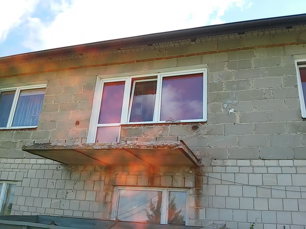

proszę o radę przed elewacją chciałabym poszerzyć balkon ,stary kończył oknie.Mąż skuł nieco i planuje dospawać jakieś druty zrobić zbrojenie.Nie wiem jak go dalej wykonczyc,drzwi są nisko osadzone więc tylko cienka wylewka i kiedy zamontować balustrade co zamiast płytek.

Powiększenie balkonu wymaga zaprojektowania przez konstruktora, a nie sztukowania "na oko". Problemem jest również utworzenie skutecznej izolacji przeciwwodnej i warstwy stabilizująco-spadkowej przy niewielkie wysokości dyspozycyjnej pod drzwiami balkonowymi. Racjonalnym rozwiązaniem może okazać się usunięcie istniejącej konstrukcji balkonowej i
wykorzystanie zakotwienia belek stalowych do budowy nowej płyty balkonowej.
Napisano
Ja bym to ustrojstwo wywalił i zainwestował w porządny zadaszony taras. Mniej problemów będzie wykonać poprawnie taras niż wykonać poprawnie ten balkon.

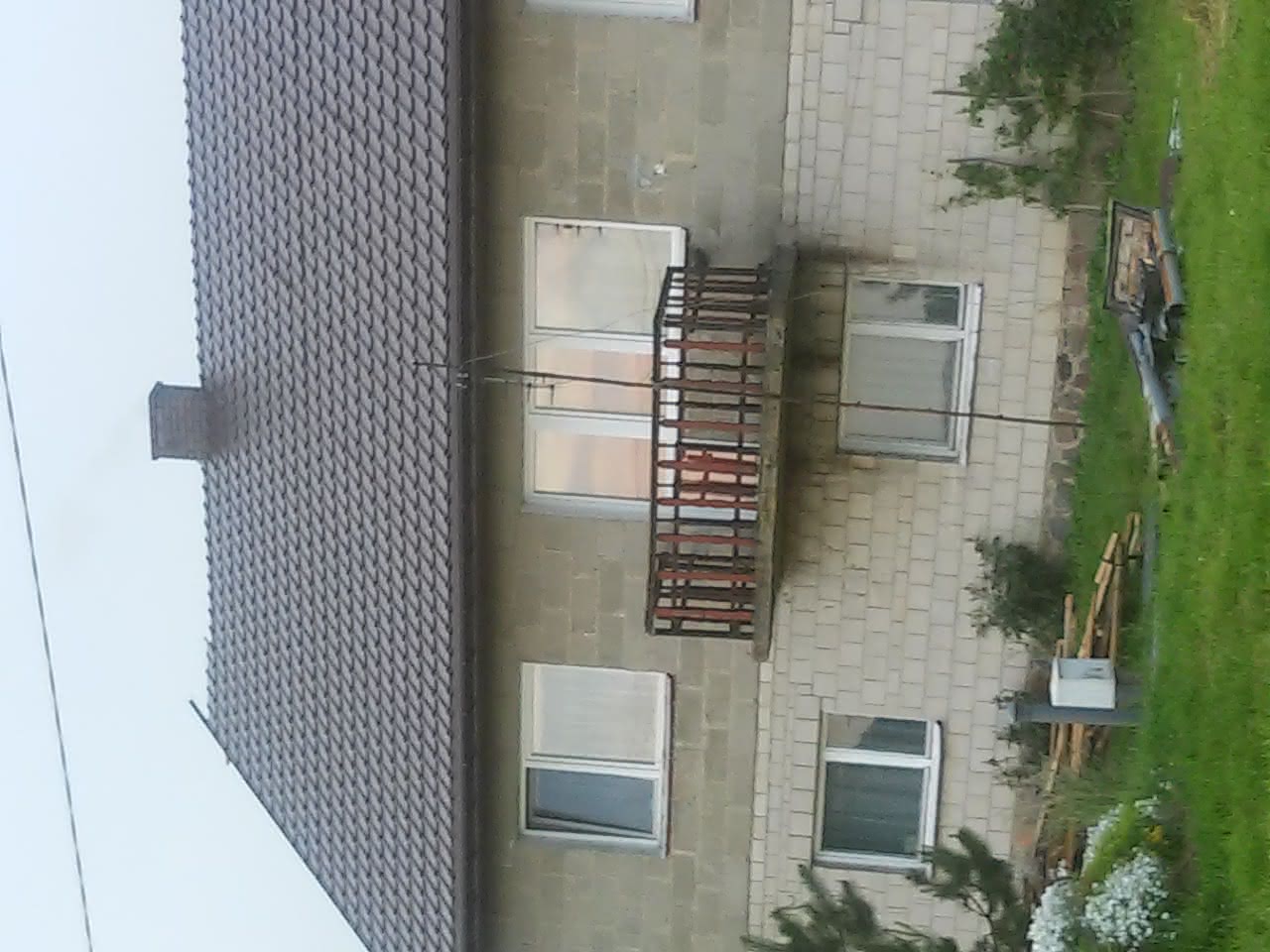

Po przyjrzeniu się bliżej fotce nr 2 wydaje mi się, że ten balkon już jest na przegranej pozycji. proszę zwrócić uwagę na pęknięcia pustaków idące od balkonu (dwu teownika skrajnego) pod okno. Ciężar balkonu tak naciska na ścianę że jeszcze trochę wyleci, bo te dwuteowniki zapewne nie są połączone w żaden sposób z wieńcem.
Ale jeżeli już tak bardzo chcesz stokrotko mieć balkon to zrób go jako samonośny konstrukcji drewnianej.

nie chce tarasu chce mieć balkon tylko żeby był szerszy,taras miałam od podwórza i właśnie go zabudowalam.
Tregle są od połowy pokoju podobno.
co to znaczy samonosny konstrukcji dtewnianej[b][/b]
wcześniej były tu jakieś tralki,szlachetni
teraz chciałabym coś takiego jak na drugiej fotce
