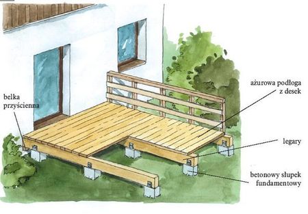

Piszesz, że brakuje Ci narzędzi a ja Ci powiem, że przy wylewaniu betonem narzędzi potrzebujesz jak najmniej, a nawet i wcale. Natomiast do drewnianego tarasu jest potrzeba posiadania narzędzi i trochę umiejętności.
Przykłady tarasów jakie Cię interesują masz poniżej.

Po prostu zamawiasz betoniarni i przyjeżdża grucha i wylewa, tobie pozostanie tylko łata zrobiona np z deski to wyrównać. Obrzeża zamiast murowanych zrobisz z desek aby beton się nie rozlał i posadzka miała jeden równy poziom.
Na zdjęciu nr 2 to taras na legarach, i to żadne ciekawe rozwiązanie bo tak się to po fachowemu robi. Więcej dowiesz się jak poszperasz po necie co to jest i jak go się wykonuje.
Te panele tarasowe można kłaść na podłożu, ale podłoże musi być stabilne, najlepiej na wylewce betonowej
