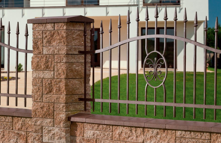

Podbijam pytanie tytułowe ale w innej sprawie.
Jestem na początku murowania ogrodzenia z pustaków łupanych, w skład którego wchodzą wąskie pustaki na podmurówkę oraz szersze pustaki na słupki. Pustaki z podmurówki łączą się ze sobą mniej więcej równo, ponieważ w miejscu łączenia mają równe powierzchnie. Natomiast mam mały problem w miejscu połączenia podmurówki ze słupkiem, w którym pustak z podmurówki, który ma gładkie powierzchnie od czoła łączy się z nierówną, "łupaną" powierzchnią pustaka ze słupka. Pomimo wybierania na miejsce łączenia pustaków z jak najrówniejsza płaszczyzną zawsze w tym miejscu pozostaje szczelina na 2-3 milimetry. Na załączonym zdjęciu ze strony Drewbetu wygląda to w miarę OK ale w praktyce nierówności są na tyle duże, że szpara jest bardziej widoczna.
Czy ktoś z forumowiczów przerabiał ten temat i może coś podpowiedzieć? Myślałem o zafugowaniu tej szczeliny silikonem w podobnym kolorze ale może jest lepszy sposób? Myślałem też o szlifowaniu pustaka ze słupka w miejscu przylegania do słupka podmurówki ale w praktyce nie jest łatwo to zrobić żeby nie zniszczyć widocznej części pustaka. A może powinienem odpuścić i założyć, że w przypadku pustaków łupanych tak ma być?
Jeżeli ktoś ma jakieś doświadczenia w tej sprawie to chętnie posłucham.
