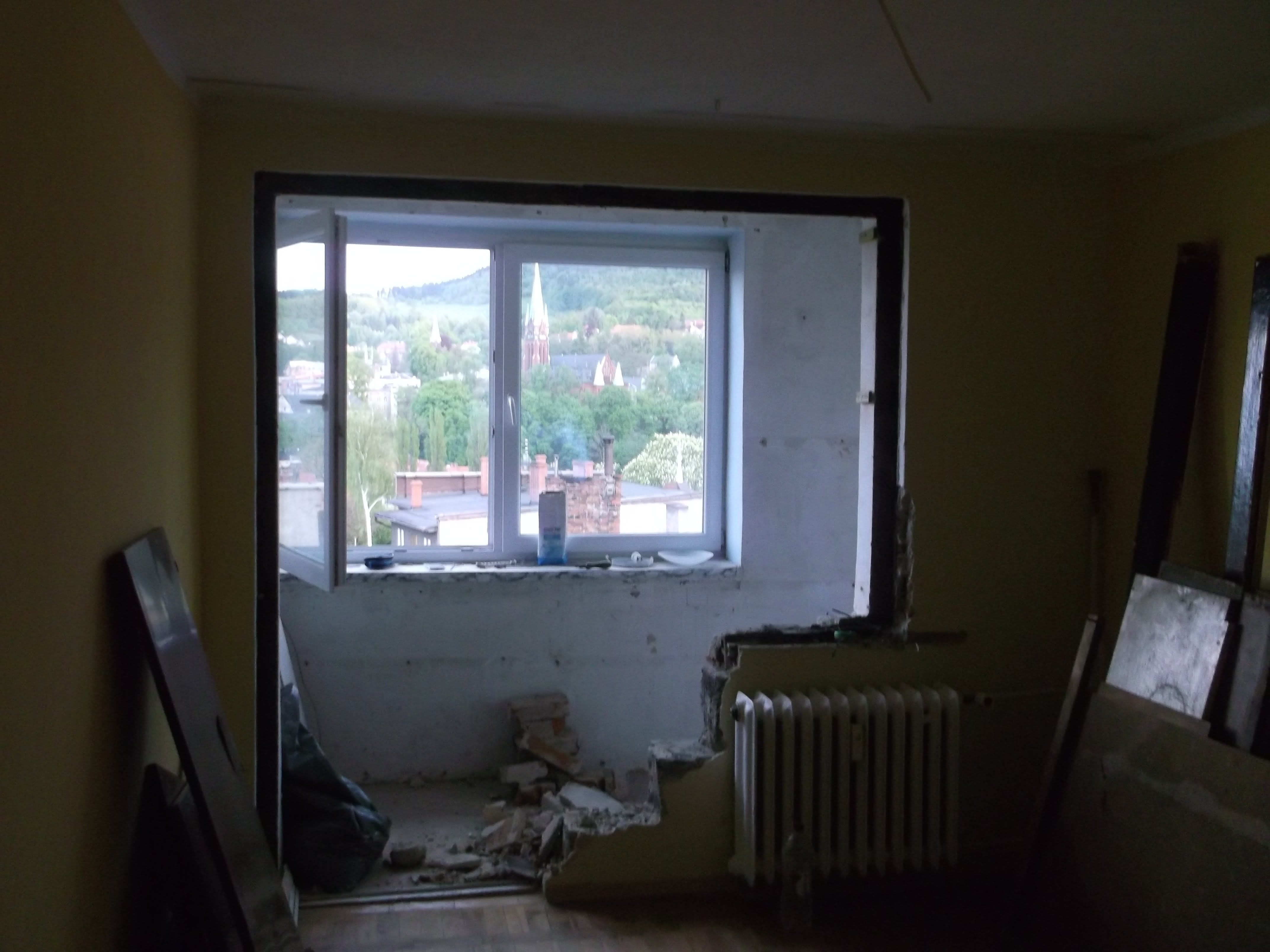

Proszę o pomoc w sprawie wyburzenia ściany czy jest to bezpieczne jest to ściana dzieląca pokój z zabudowanym balkonem jest to 4 piętro z 4,otrzymałam zgodę od inspektora ale mam pewne obawy.
oto zdjęcia ściany

po pierwsze, jeżeli inspektor to oglądał i wyraził zgodę to nie ma powodów do obaw.
Po drugi, jest to ściana działowa, więc bez problemu można ja wyburzyć.

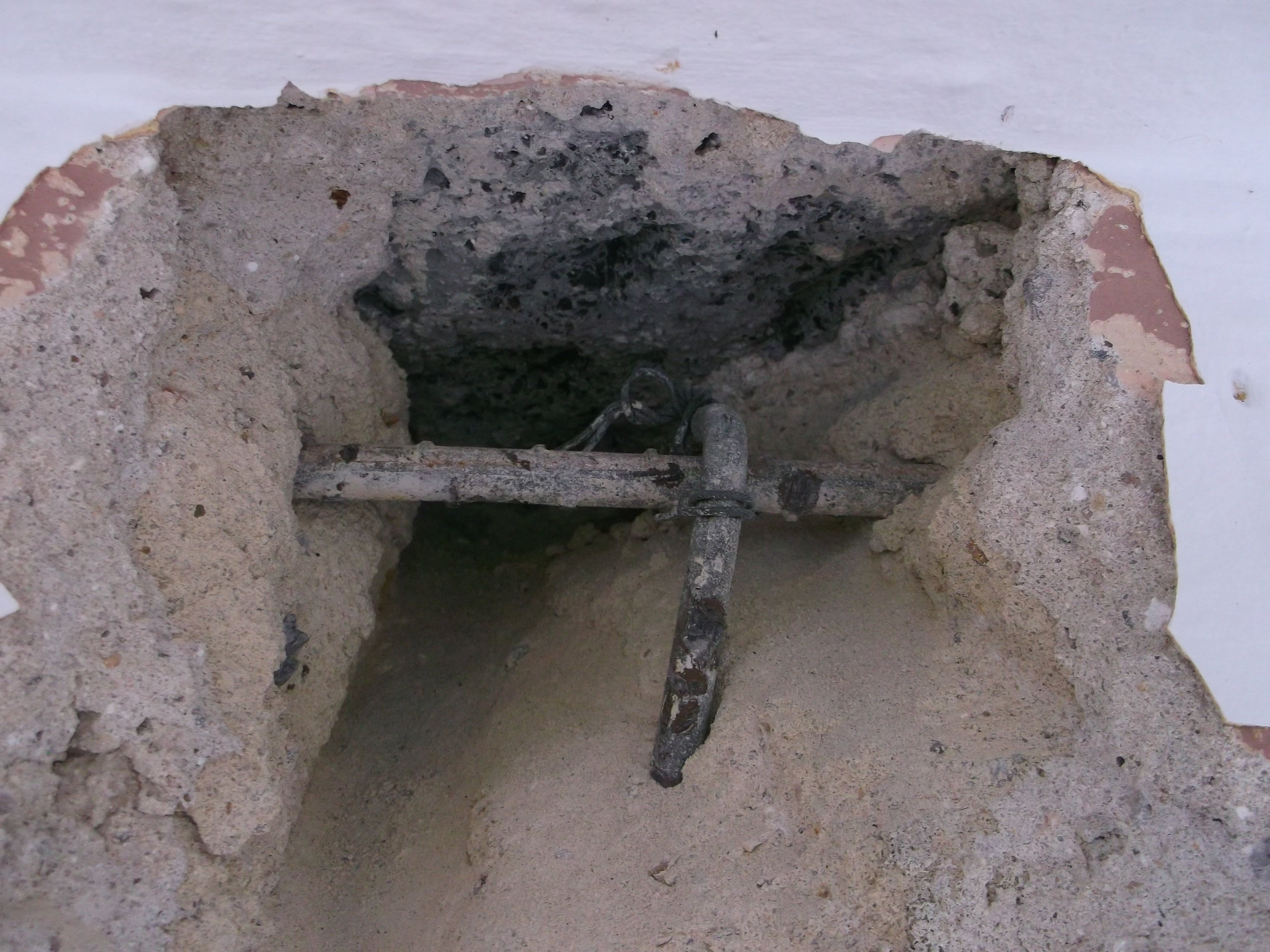

u góry znajduje się zbrojenie z prętów czy jego usuniecie nie będzie miało wpływu na dach ?
U góry to znaczy gdzie? Te pręty są w ścianie czy w stropie?

w ścianie nie są one wpuszczone w sufit jutro postaram się dołączyć zdjęcia tych zbrojeń
Czyli najprawdopodobniej jest to zbrojenie nadproża nad tymi drzwiami i oknem.
Chociaż tak chaotycznie piszesz,że wychodzi z tego co napisałaś, że - w ścianie te pręty nie są, one są wpuszczone w sufit icon_biggrin.gif

w miejscu zaznaczonym na czerwono jest zbrojenie

a może to też być belka "lecąca" przez całą długość
czy inspektor wyraził zgodę na wywalenie ściany do sufitu? czy nie określił tego?
ściana z...? grubości.... ?
zapewne tylko osłonowa, ale chgw co to za konstrukcja, patrząc na te "tłuste" konstrukcyjne

Tylko patrząc na projekt z postu pierwszego nijak miałby zastosowanie podciąg na długości 3 m.
Najlepiej jakby Kasia dała fotkę tego zbrojenia wtedy można by dokładniej określić co to jest za cudo.
Być może jest to tylko nadproże zrobione nad tym otworem drzwiowo-okiennym, a grubość muru to faktycznie jest trochę za gruba jak na ściankę, ale patrząc kiedy to było wstawiane to nie ma co się dziwić zbytnio, z czego mieli z tego murowali icon_biggrin.gif
Co mi jeszcze świta to to, że ta ścianka którą Kasia wyburza była ściana zewnętrzną a za nią był balkon i ktoś zamurował balkon aby zdobyć dodatkowe pomieszczenie, sugerowały by na to ten otwór drzwiowo-okienny, a wtedy była by to ściana nośna, a to zmienia całkowicie postać rzeczy.
Wychodzi, że ta ściana ma gr 36 cm, no chyba że się mylę.

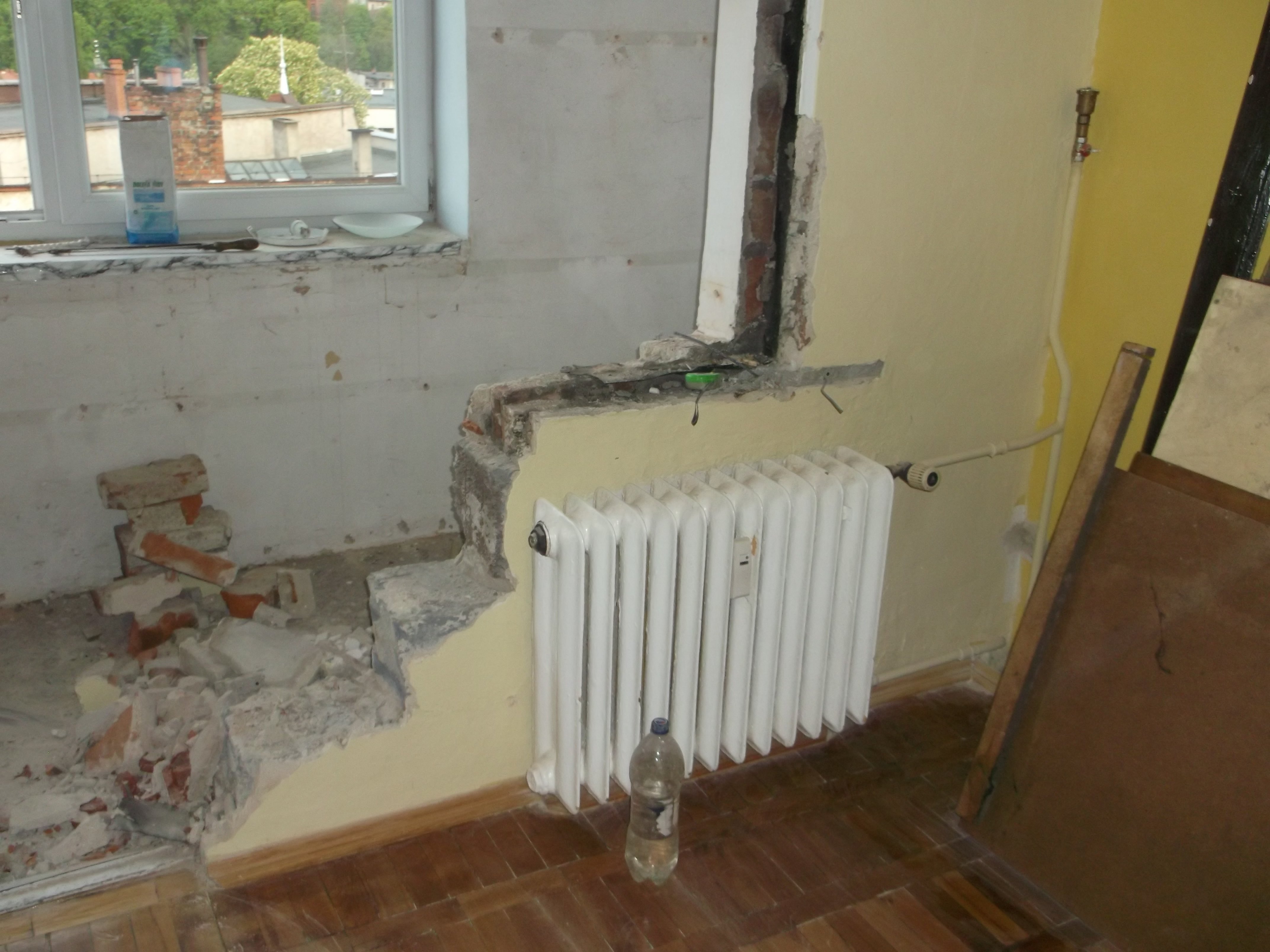

Witam dodaje kolejne zdjęcia zbrojenia, dodam jeszcze ze to zbrojenie nie jest na długości całej sciany,wiec gdybym usunęła boczne filarki zbrojenie to spadło by na podloge

..... dodam jeszcze ze to zbrojenie nie jest na długości całej sciany, wiec gdybym usunęła boczne filarki zbrojenie to spadło by na podloge..................
Przeto tnij, wyrywaj, niech sobie "spada" - to tylko nadproże.

No tak, loggia, nie wieniec, tylko nadproze icon_redface.gif, przepraszam inspektora, nie Colombo, wiedzial co zaleca icon_redface.gif
Tylko przy demontazu nadproza ostroznie, bo pewnie troche wazy i moze uszkodzic parkiet icon_confused.gif
