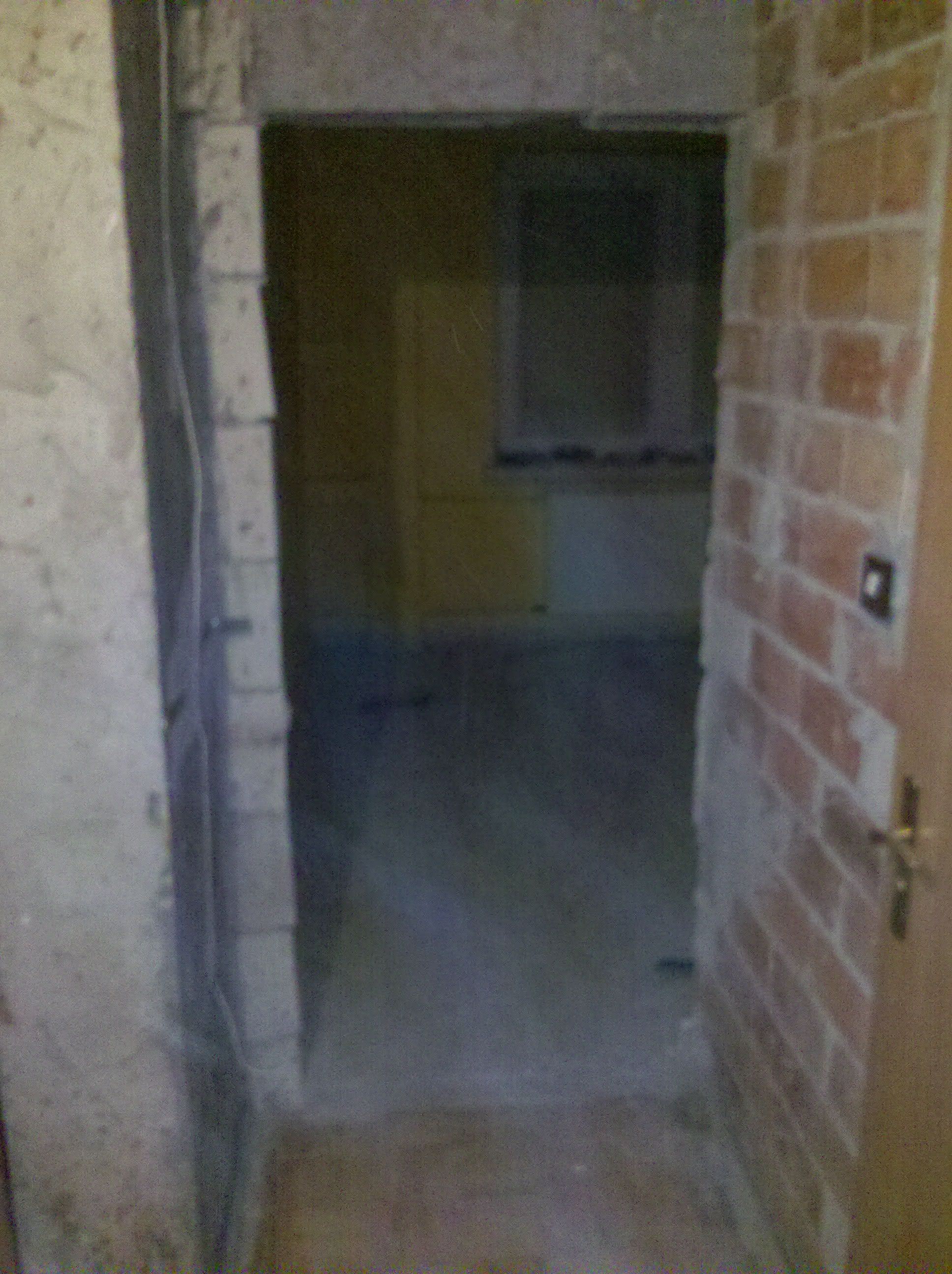

Jestem w trakcie remontu. Zadecydowałem o usunięciu drzwi wraz z futrynami. Po ich usunięciu okazało się, że otwór nie jest równy - miejscami wystają pustaki, cegły itp. Całość chcę obłożyć płytami G/K.
1. Jak obrobić taki otwór drzwiowy w przypadku, gdy z obu stron będą płyty?
2. Jak przymocować płyty, gdy płyty montuje tylko z jednej strony ściany, tj od strony korytarza?
W obu przypadkach otwory zostają puste, nie będą w nich montowane drzwi.
Poglądowe zdjęcie od strony korytarza (sorry za jakość, robione po ciemku telefonem):
I od strony, gdzie płyt nie będę montował:

jeśli otwór ma zostać zasłonięty z obu stron płytami a środek pusty bez murowania musisz postawić stelaż taki jak przy ściankach działowych z profili aluminiowych i do niego przykręcić płyt. będzie najbardziej stabilnie i sztywno. dobrze byłoby też wypełnić przestrzeń między płytami. zabezpieczy to termiczne i akustyczne.

Nie zrozumieliśmy się. Przejście ma zostać, tylko wystające ściany mają być obrobione. Na pierwszym zdjęciu ten kawałek z białej cegły chcę obłożyć płytą, ale nie wiem w jaki sposób zrobić stelaż/przykleić płytę, aby było ok.
Oczywiści, że światło otworu zostaje. Boki otworu zamiast wykończyć tynkiem na mokro okleisz pasami płyty g/k, szczeliny pomiędzy pasami a ścianami kuchni wypełnisz sobie masą spoinową.
