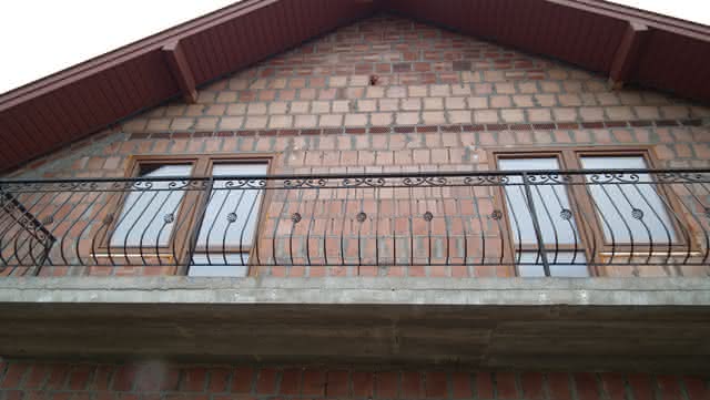

Jestem aktualnie w pracy i tylko takie zdjęcia posiadam przy sobie.
Woda dostaje się tym balkonem mam nadzieję że tylko tym. Prz innych balkonach nie zauważyłem póki co zacieków.
Na trzecim zdjęciu w tym zaznaczonym miejscu idzie rura do salonu i właśnie po tej rurze podczas silnego deszczu zaczęło mi się lać. Myślę że to nie przy ścianie podcieka tylko pod tymi drzwiami balkonowymi. Wylewka na balkonie jest na tyle wysoka że nic więcej poza płytką nie mogę na niej ułożyć. Spadek jest napewno. To po porostu woda dostaję się pomiędzy drzwi a wylewkę w miejscu dylatacji, tak mi się wydaję.
Czy jeśli w dylatację przy drzwiach balkonowych wprowadzę sylikon dekarski, następnie zakleję to miejsce taśmą uszczelniającą i to pokryję folią w płynie, a następnie płytki to będzie OK? Edytowano przez jarson (zobacz historię edycji)
