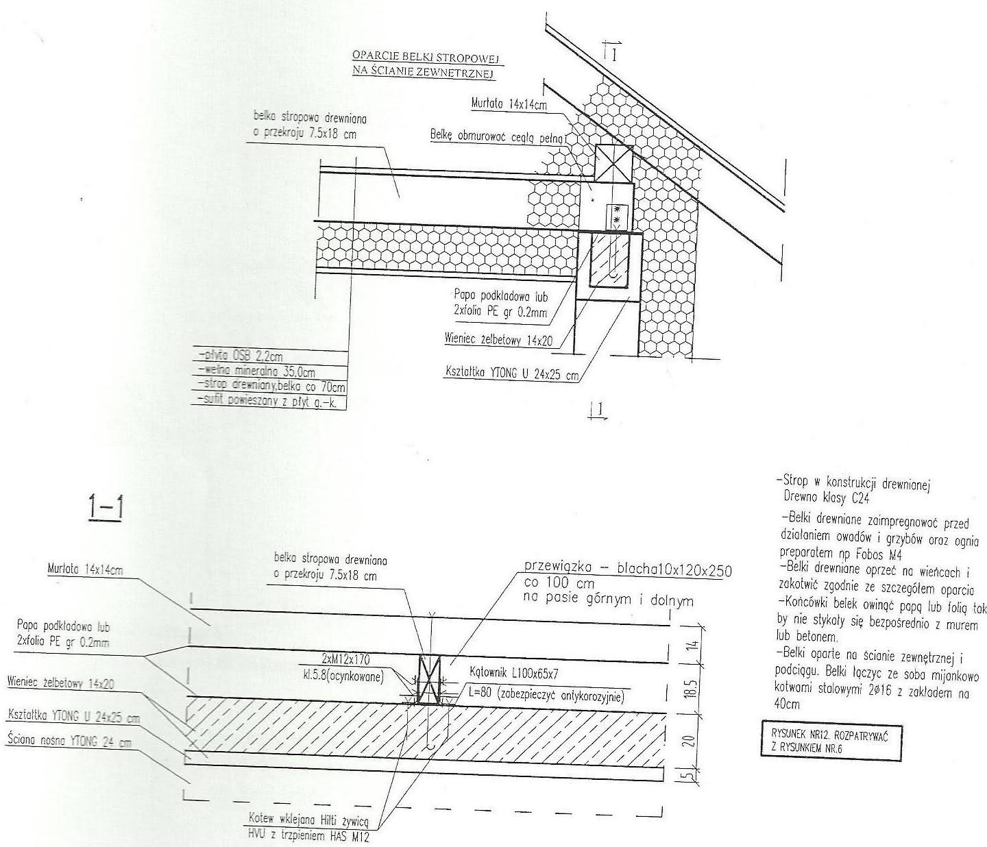

Witam. Chciałbym się zapytać czy można mocować murłatę do belek stropowych? Jest to dom ze stropem drewnianym bez użytkowego poddasza, ściany z betonu komórkowego.
W projekcie mam następującą rozwiązanie: ściany zakończone wieńcem wykonanym w kształtkach U, do wieńca maja być przymocowane drewniane belki stropowe co 60 cm za pomocą kotwi i dopiero na belkach stropowych ma być zamontowana murłata. Więc jeżeli będę kotwił każdą belkę stropową to automatycznie murłatę też muszę zakotwić, oczywiści muszę użyć na tyle długich kotew żeby nabić i belkę i murłatę, tylko że belki stropowe tak jak napisałem wcześniej mają być co 60 cm, a w projekcie pisze że murłatę mam kotwić co 1 metr - wiec chyba coś tu nie gra.
Moim zdaniem powinno się kotwić co drugą belkę stopową, a pozostałe przymocować do wieńca kątownikami, w ten sposób murłata będzie mocowana co 1.2 metra, czy to dobre rozwiązanie ?. Czy spotkał się już ktoś z takim stropem? dodam tylko jeszcze że więźba ma być konstrukcji jętkowej z podparciem kalenicowym, rozstaw dachu około 7 metrów.

Skontaktuj się z kierownikiem twojej budowy,tym który prowadzi nadzór,odbiera etapy i robi wpisy do dziennika ,lub z konstruktorem projektantem tego budynku.
Mogę powiedzieć tylko że zakotwił bym wszystkie końce belek stropowych po zewnętrznej stronie budynku ile tam wychodzi , co te 60 czy 70 cm za pomocą kotew fi 16 mm zakotwionych w wieńcu z długim gwintem dokręcił bym je do wieńca nakrętką z podkładką wpuszczoną w belkę stropową dopiero na resztę gwintu wystającego ponad belkę nadział bym murłatę i dokręcił. następną nakrętką z podkładką.
Mógł byś bliżej środka budynku dać co 2-3 krótszą kotew ,która by łapała tylko belkę stropową ale co to za oszczędności na kilku kotwach jak przyjdzie trąba powietrzna to będzie próbowała zabrać ten dach razem z wieńcem ,Do takich konstrukcji trzeba by prowadzić kotwy od ław fundamentowych .
Jak jeszcze zastosuje się lekkie pokrycie -blachodachówka to odporność na wichury jeszcze spadnie. Edytowano przez animus (zobacz historię edycji)

Dzięki za odpowiedź. Teraz już chyba wiem jak to ma wyglądać, źle na początku zrozumiałem projekt.
Belki stropowe mają być mocowane do wieńca co 60cm za pomocą kątowników i jedynie te kątowniki mają być mocowane do wieńca za pomocą kotew klejowych - wiec belek stropowych w ogóle nie przewiercam. Jedynie między belkami stropowymi zanurzam w wieńcu długie kotwy co 1 metr, obmurowywuje je cegłą pełną i do tych kotew nabijam murłatę - wiec murłata będzie się opierać nie tylko o belki stropowe ale także o cegłę pełną którą wypełniam lukę między belkami stropowymi. Przynajmniej tak mi się wydaje że tak ma to być zrobione

Pomiędzy cegłę a murłatę musisz włożyć papę .Pamiętaj o ubezpieczeniu się . icon_smile.gif Edytowano przez animus (zobacz historię edycji)
