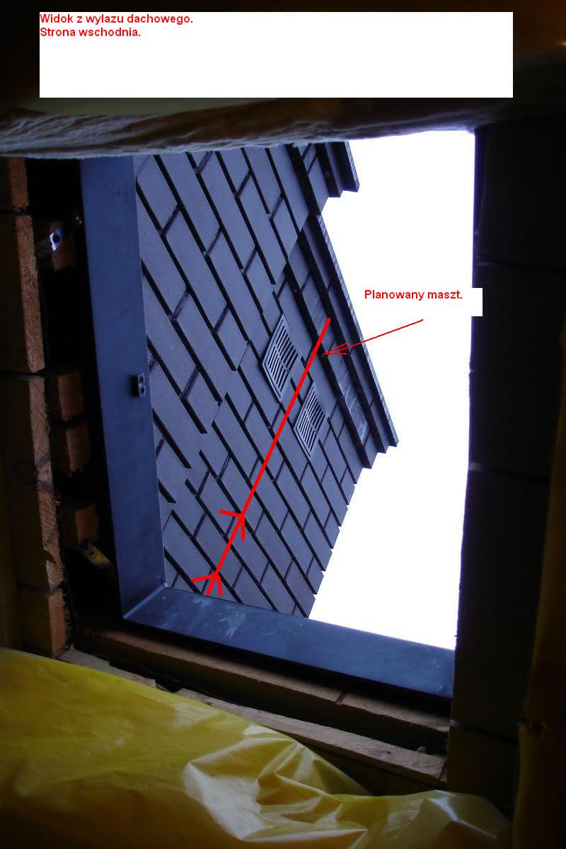

Witam,
Zastanawiam się nad tym w jaki sposób przymocować maszt do swojego komina (taśmy, kołki, etc.) na którym planuje umieszczenie anteny sat, tv oraz dwóch płaskich panelowych. Czy możecie coś mi podowiedzieć ? Zdjęcia poglądowe przesyłam w załączeniu.
Z góry dziękuje,

Sposób montażu, który wrysowałeś czerwoną kreską wydaje się być optymalny. Do takiego montażu mogę polecić takie uchwyty:
http://www.dipol.com.pl/obejma_murowa_omm-50l13_E8533.htm
Montaż kołkami rozporowymi, takimi typowymi do murów zewnętrznych.
Jeśli obawiasz się, że może zerwać taki maszt to zamiast dwóch mocowań, możesz zrobić trzy.
Bardzo łatwo też samemu je wykonać. Sam maszt podobno nie może wystawać powyżej 2m ponad dach, lub nad komin - tego nie jestem pewien - wg prawa wtedy chyba trzeba płacić za niego podatek....tylko tak wspominam na wszelki wypadek jakbyś miał wrednych i przebiegłych sąsiadów icon_wink.gif Mogę ewentualnie też coś doradzić przy instalacji antenowej jeśli planujesz wiele odbiorników TV.
UWAGA: Obejma musi być odpowiednio odsadzona od muru - aby maszt minął się z wykończeniem komina i obróbką blacharską na szczycie icon_wink.gif Edytowano przez projekt356.pl (zobacz historię edycji)

Najlepsze rozwiązanie w/g mnie to zakupić uchwyt w sklepie którym planyjemy kupić talerz sat.
Wysięgniki takie mają kształy litery "L" i są w kilku wariantach długości, dzięki temu będą mogły pomieścić wszystkie anteny.
zaś mocowanie zalecam dobrać specjalne kołki montażowe( dobrego producenta np. FISCHER - używam bo nie zawiodłem się na nich) min. 12 fi
http://www.fischerpolska.pl/

A co będzie podczas burzy ? Instalacji odgromowej tam nie widać. icon_sad.gif

Też chciałem się zapytać. A tak w ogóle po kiego grzyba wystawiać talerz ponad dach? Odbiór będzie lepszy?
No i którędy kable antenowe, w kanałach wentylacyjnych? A z kominiarzem się widzieli?
Pomysł oceniam jako średnio(???) rozsądny.
Napisano
Talerz faktycznie mógłby być umieszczony gdzieś na elewacji ale opórcz TV-Sat planuje umieścić jeszcze 3 anteny i w tym przypadku im wyżej tym lepiej. Retrofood czy możesz mi zaproponować jakieś lepsze rozwiązanie ?
