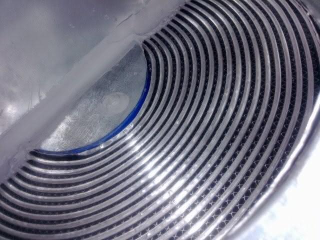

rurowy wymiennik

- sprawność 85% jest przy bardzo dużej wilgotności względnej powietrza usuwanego (80%) - służę wymiennikiem do badań.
-co do rury w rurze... lamele w wymiennikach są ze sobą łączone na ostro, a przy rurze z konieczności wypełniane. Jaki sens ma nawet niewielka różnica w powierzchni wymiennika lamel ciepły i zimny nie są równe.
-Wymiennik RECAIR jest leki łatwy w umyciu ma przy 100m3/h faktycznie coś koło 95% . 85% ma „L” heatexa…
