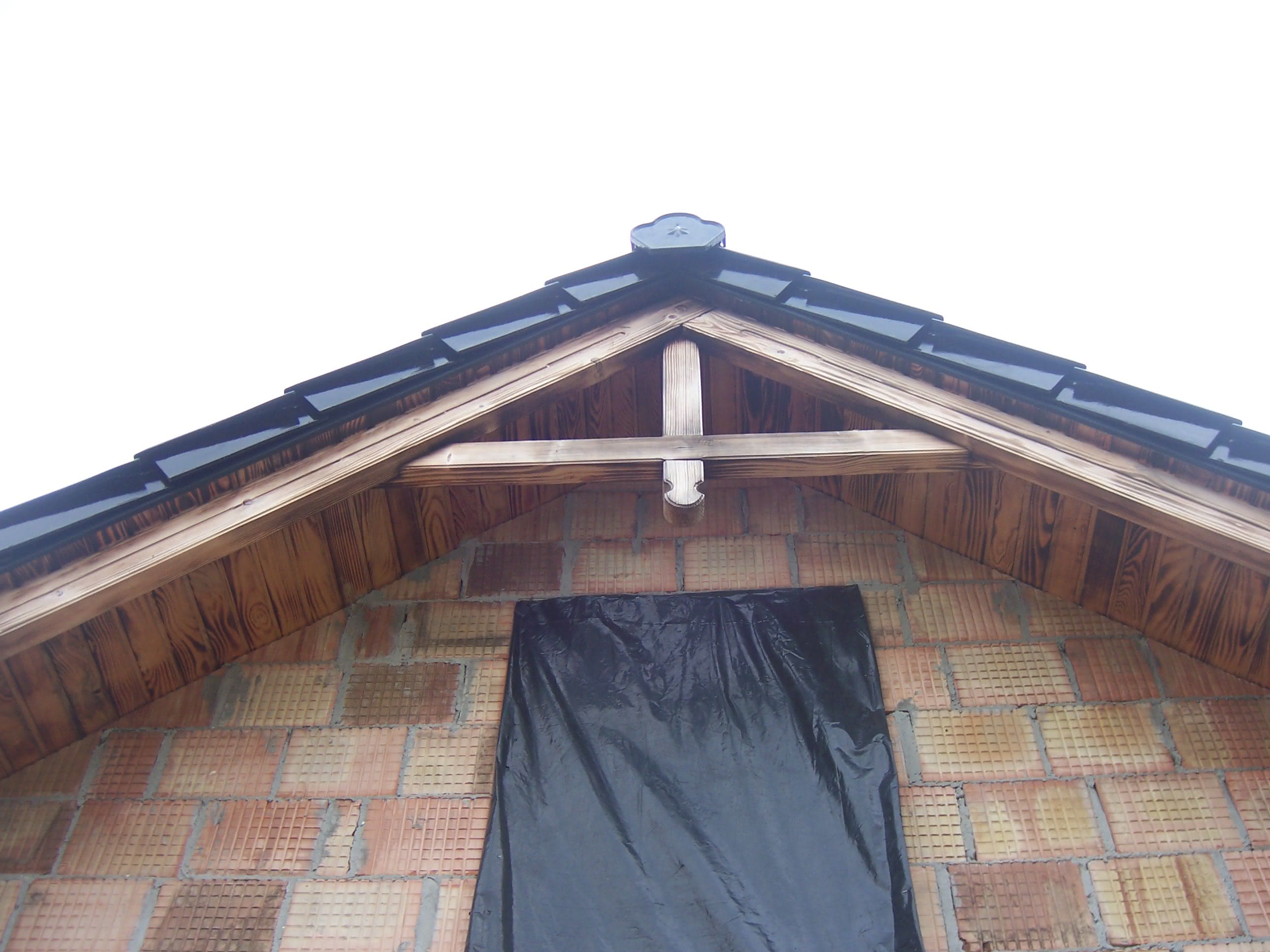

szukam modelu korona,jak na fotce w tym linku.
Oni mają tą blache,ale cena powalająca - ok. 60 zł. za metr kw....
Może wie ktoś coś o innej lepszej cenie.....

Dokładnie o taki rodzaj blachy mi chodzi,przecudnie to na dachu wygląda.
To są małe profile blachy,posypane kruszywem skalnym.
miejsca przytwierdzania do więżby są niewidoczne z zewnątrz
Żywotność tej blachy
jest oceniana na 50 lat.
Zapałałam przeogromną miłością do takiego pokrycia dachu.Tylko ta cena mnie powala na kolana.
I dlatago szukam by taniej to COŚ zakupić

Niestety to jest w miarę nowy produkt i przypuszczam, że szybko nie stanieje, blachy z kruszywem i tak są droższe, a takie to na pewno górna półka.

To wyglada jak gont - tyle ze metalowy. Coś podobnego znajdziesz w ofertach firm produkujących gont bitumiczny

to nie jest ,metalowe to zwykła dachówka tylko wzorem udająca gont moim zdaniem bardzo ładna stąd też cena dachówka tyle kosztuje tylko ze nie wszędzie da się założyć trzeba mieć odpowiednią konstrukcję dachu.
