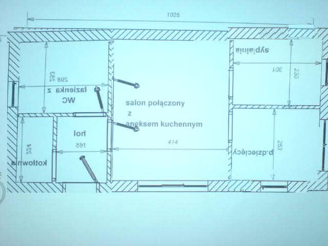

To mój projekt:
http://odsiebie.com/pokaz/1361415---2880.html

zrobiłem wstepna wersje na szybko tzn 4 godzinki icon_biggrin.gif cos tam sie udało zrobic pewnie i ty miałes podobne myslenie bo w sumie to tylko poczatkowa wersja.. muszę ja jeszcze zapisac i przetworzyc do odczytu icon_surprised.gif
a to link do wstepnej wersji icon_smile.gif to prpozycja. icon_surprised.gif

Proszę.
drzwi pokoju otwieraja sie w strone sciany srodkowej (dzieciecy i sypialnia) to samo wejsciowe do zewnatrz
to jest tak na szybko zaprojektowane na programie.. wstawiłem tam meble i akcesoria.. ale ich nie wydrukowało.. icon_smile.gif
no i okna to juz widzisz pewnie..
pokoje mieszkalne masz w tej wiekrzej czesci bo zawsze można wykożystac sufity podwieszane co napewno bys zrobił dodajac oswietlenie.. nestety w tych niższych nie zrobi tego bo dojdzie jescze posadzka panele lub gres icon_sad.gif i dlatego tam ustawiłem sypilnie i dzieciecy.. to tak naszybko jak sie bawiłem.. od strony łazienki jest aneks kuchenny najlepiej.. z,niejsza to koszta bo wtedy prowadzisz jedna nitke kanalizacyjna(sciek..) to tak po ktutce.. icon_biggrin.gif

Jestem pod wrażeniem Twojej pracy, jestem Ci bardzo wdzięczny za wykonanie projektu. Podeszłeś do sprawy poważnie, stanąłeś na wysokości zadania za co z całego serca dziękuję. Dla mnie jest to profesjonalne i najlepsze rozwiązanie z którym spotkałem się do tej pory. icon_idea.gif
A mógłbyś wykonać w tym programie screen (przycisk na klawiaturze http://www.biblioshop.com.br/ajuda/PrintScreenKey.jpg otwierasz Painta, wklejasz, zapisujesz jako JPEG) i wrzucić go tutaj ?
Chciałbym zobaczyć jak wygląda to z meblami i akcesoriami.
Chciałbym Cię także prosić o ile to możliwe, abyś wykonał projekt bez kotłowni.
Wysokość w tym jednym pomieszczeniu jest mniejsza 2,7 m ze względu na wysypany tam gruz, który bez problemu można usunąć, i osiągnąć wysokość tak jak w pozostałych pomieszczeniach czyli 3,1 m.
Oczywiście wysokość się także zmniejszy podczas budowy poprzez np. wylewka na podłogę.

dziasiaj wieczorkiem jak wróce z pracy to postaram sie wrzucic to w orginale pozatym wymysle cos by nie było tej kotłowni
szkoda ze fizycznie nie widac tego budynku w srodku i na zewnątrz to duzo by dało. bo można by zlikwidowac którąs sciane i zrobic belkę nosą.. dobra lece do pracy pilnowac murarzy..

Co do wczorajszego projektu https://forum.budujemydom.pl/index.php?act=...ost&id=1923 po przemyśleniu i zastanowieniu się wolałbym aby p.dziecięcy i sypialnia znajdowały się po stronie prawej czyli na miejscu łazienki z WC holu i kotłowni wraz z oknami. A łazienka z wc, hol i kotłownia po stronie lewej czyli na miejscu p. dziecięcego i sypialni wraz z jednym oknem w łazience.
Czyli hol sąsiadowałby z salonem, kotłownia z holem, łazienka z salonem, holem i kotłownią.
Prosiłbym więc o uzupełnienie tego projektu w pierwszej kolejności.

czyli z tego co zrozumiałem to lustrzane odbicie??? tak??
czy widziałes załacznik?? nie moge wstawic wiecej bo niema miejsca. icon_sad.gif
tak a propo dziekuje za słowa UZNANIA. staram sie to robic profesjonalnie mimo że nie jestem po szkole architektury i projektowania.. dzieki bardzo za pozytywna opinie.. moze załoze wontek porady projektowe lub indywidualne projekty kto wie??? icon_smile.gif

Chodzi mi o takie coś co dodałem w załączniku. Tylko proszę o wykonanie profesjonalne tak jak to pierwsze. icon_smile.gif
Widziałem załącznik, który umieściłeś mam na myśli wygląd wewnątrz z wyposażeniem.
Czekam na poprawkę.

Dokładnie o taki projekt mi chodziło. Oto link do pobrania ze zdjęciami, od Przemasa, które wysłał mi na mail http://odsiebie.com/pokaz/1376254---f5c7.html .
Z jakiego programu korzystasz do wykonywania projektów ?
A mógłbyś jeszcze wykonać projekt bez kotłowni ? Pamiętając o tym, że okna powinny znajdować się tak ja na poprawionym przez Ciebie projekcie.
