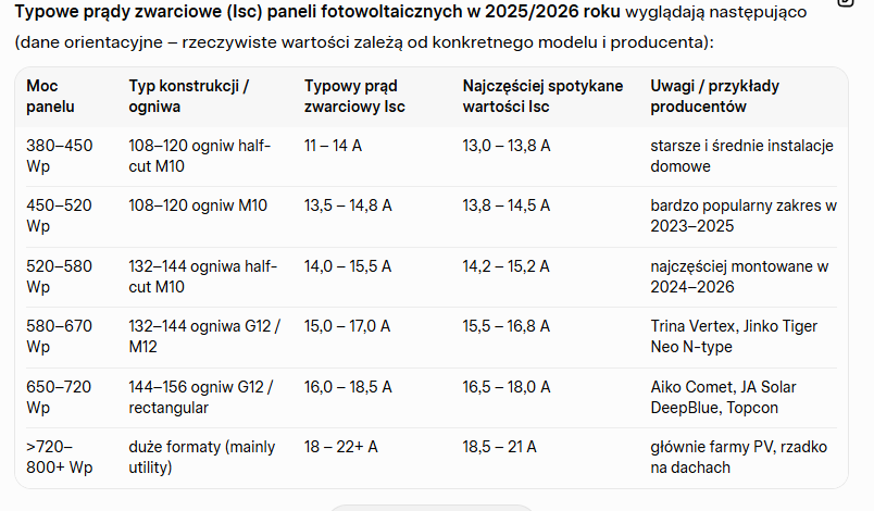

Prądy zwarciowe są takiego samego rządu jak prądy znamionowe, czyli PRAD PRACY CODZIENNEJ takich paneli.
A czy widział ktoś gdzieś dym i ogień podczas normalnej pracy paneli? A przecież takich instalacji tylko w Polsce są miliony.
