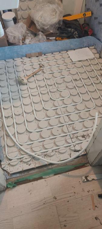

Witam.
na to co na zdjeciu bede kladl plyte włókno-cement 8 mm na kleju S2. nastepnie hydro i terakota.
Pytanie czy rurki podlogowki moge zalac klejem do plytek ?
Mam ceresit CM 16 w klasie c2.
Podklad w ktorym sa umieszczone rurki podlogowki to plyta fibergips

Ten klej jak najbardziej może być. Tak naprawdę jakakolwiek tego typu masa będzie lepsza niż pozostawienie pustych przestrzeni wokół rurek. Oczywiście, lepsza pod względem odbierania z nich ciepła i przekazywania do pomieszczenia, bo powietrze działa jak izolator. Ma się rozumieć, że masa całości wzrośnie.
Kleju nie rozrabiałbym jako przesadnie rzadkiego. Raczej na gęstą masę do wciśnięcia szpachlą niż płynna, dosłownie do zalania. Masa z nadmiarem wody jest potem porowata i słaba. Chociaż nawet taka będzie dużo lepsza niż powietrze. :)

Klejem "zalewał" będę na równo z górną powierzchnia czyli tylko przestrzeń miedzi rurkami. Następnie chce na to położyć płytę wlokno-cement 8 mm i na górę terakota, na kleju Atlas plus S2 hydro.
Pytanie czy płyta wlokno-cement będzie dobrym przewodnikiem ciepła z podłogowki czy raczej izolatorem ???

Płyta będzie dość dobrym przewodnikiem ciepła. Tylko ja bym w tej sytuacji nałożył klej również cienką warstwą na całą powierzchnię. Można to zrobić pacą z drobnymi lecz gęstymi zębami. Ideałem byłoby w ogóle nałożenie cienkiej warstwy kleju na spód kładzionej płyty . Wtedy mamy ciągłość warstw kleju. Ale może to być niewygodne przy dużych płytach. Klej może być nawet dość rzadki. Chodzi o to by utworzył możliwie ciągłą warstwę.
Czy producent tych płyt włóknowo-cementowych dopuszcza ułożenie płyty zaledwie 8 mm jako podkładu pod płytki? Tu głównie chodzi mi o sztywność i stabilność niżej położonych warstw. Jeżeli całość jest sztywna to problemu nie ma. Jeżeli jednak niżej położone warstwy jakkolwiek się uginają to cienka płyta może nie być wystarczająco sztywnym i stabilnym podłożem pod płytki.

Plan jest smarować grzebieniem 10 mm  na powierzchni podłogi i  bez grzebienia cienką warstwę na powierzchni płyty włókno cement. Następnie taka sama procedura przy klejeniu terakoty.

Polecam jednak użycie pacy z grzebieniem przy nakładaniu kleju na płytę. Tylko drobniejszego, np. 5 mm. Łatwiej jest dzięki temu kontrolować grubość warstwy nałożonego kleju, a i potem ładniej sie łączą te dwie warstwy (na podłożu i na płycie. Po przyłożeniu jeszcze lekko poruszamy płytą na boki. Klej się wtedy bardziej równomiernie rozsmarowuje.
