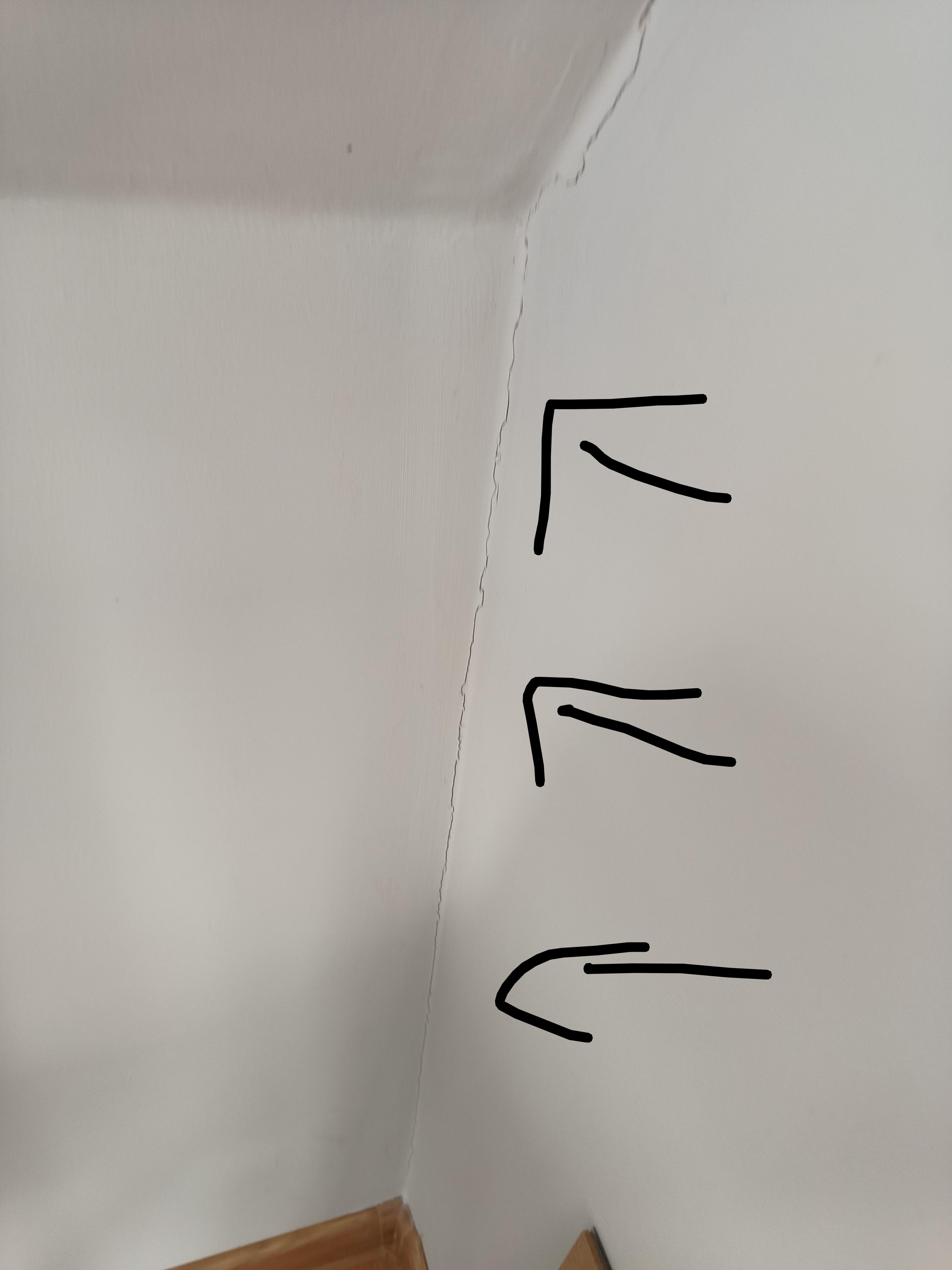

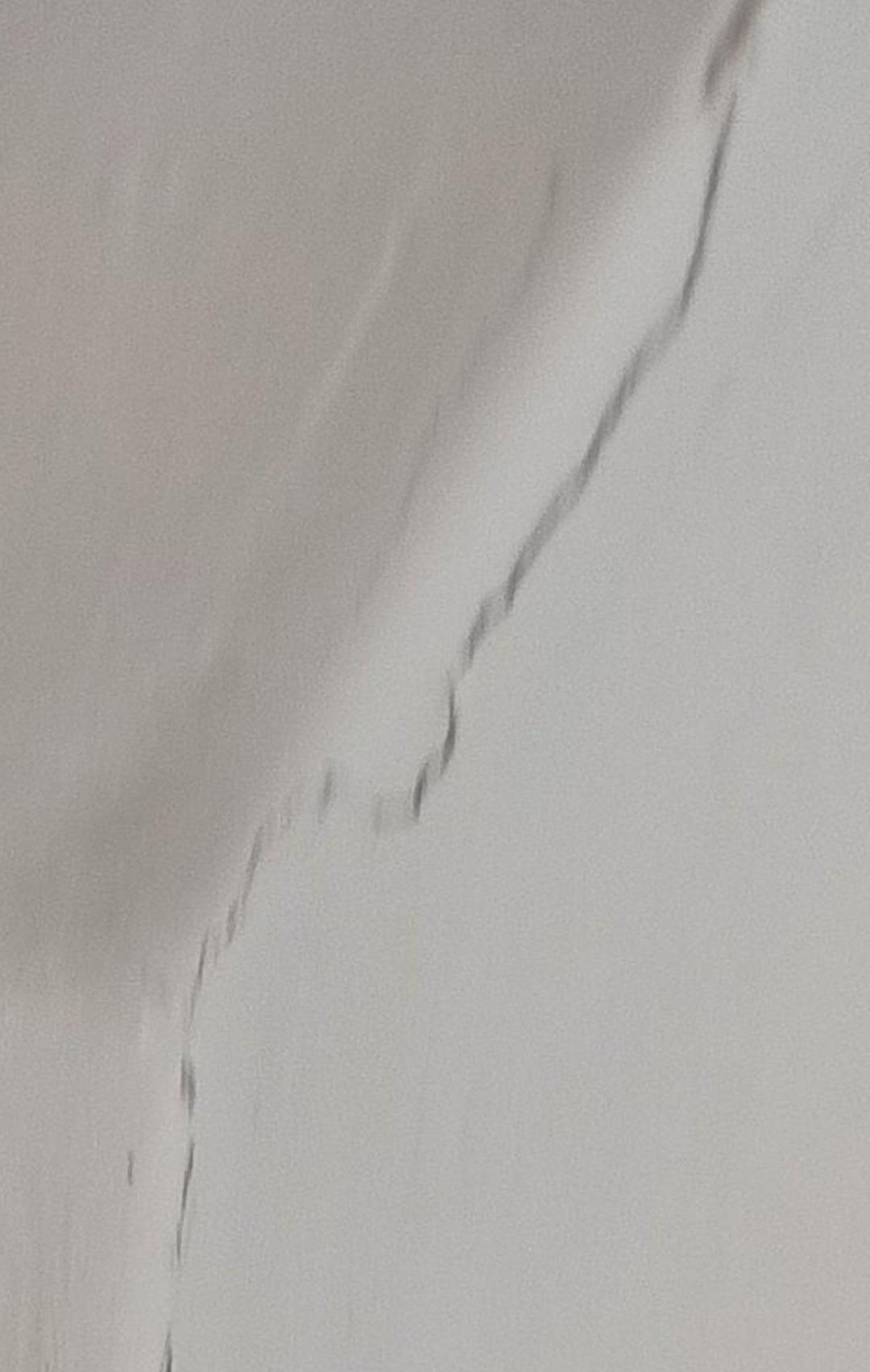

Cześć .Słuchajcie mam takie pytanie do Was ,chodzi mi o listwy przusifitowe żeby przykleić na klei w rogi gdzie widać pęknięcia .Czy listwa przusifitowa o różnych rozmiarach także idzie w boczne ściany tak jak na zdjęciu widać ,czy trzeba jakaś inna kupić w te miejsce ?Tylko proszę w tej sprawie o pomoc a nie czemu pęknięcia itp.

Nie robiliśmy żeby nie było widać. Bo jeśli pęknięcie się rozszerza, to dobrze przyklejona listwa też pęknie, a jeśli przykleisz to tylko do jednej części pęknięcia, żeby po drugiej części listwa się ślizgała, będzie to typowe pudrowanie trupa. Problem nie zniknie a jedynie będzie się pogłębiał.
Natomiast jeśli pęknięcie się nie rozszerza, to trzeba go zaszpachlować i pomalować, likwidując problem i listwa jest zbędna.

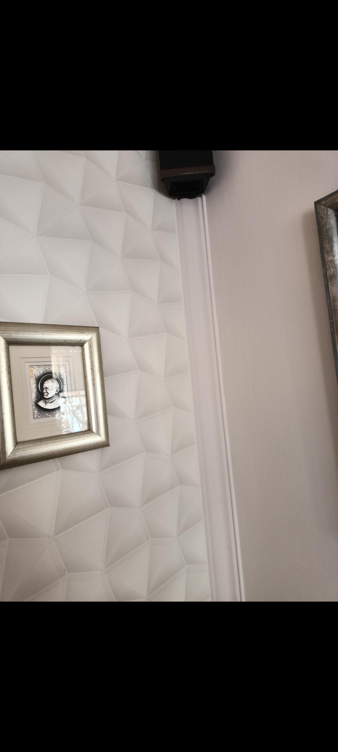

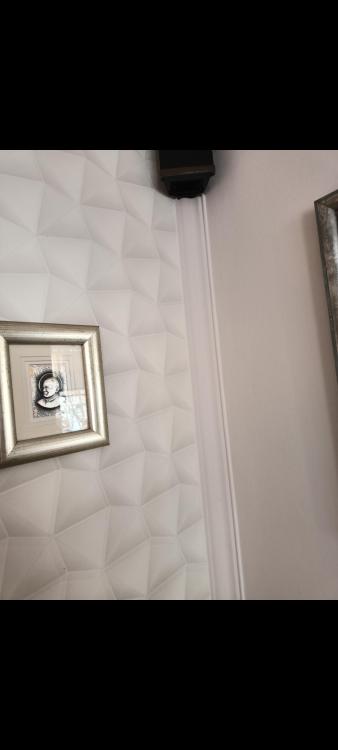

Ja mam tak użytą listwę:
Screenshot_2026-01-20-14-57-01-73_99c04817c0de5652397fc8b56c3b3817.thumb.jpg.a8a121a13de61b2db225dc89974ce1e2.jpg
Ale nie po to, aby zakryć dziury, tylko żeby zamaskować kabel do kolumny...
Listwy styropianowe o podobnych kształtach są w wielu rozmiarach - da się coś wielkiego wybrać - taka może wystarczy :yahoo:IMG_20260120_151118.thumb.jpg.ae1cc787aa4f6808c438cfd04cf1917c.jpg

Niestety, z goowna bata się nie zrobi. Kable można przykrywać, bo wtedy ściany są nieruchome, Ale jak przez ścianę wieje huragan to najpierw trzeba się zająć ucieczką ciepła, a nie pudrowaniem.
