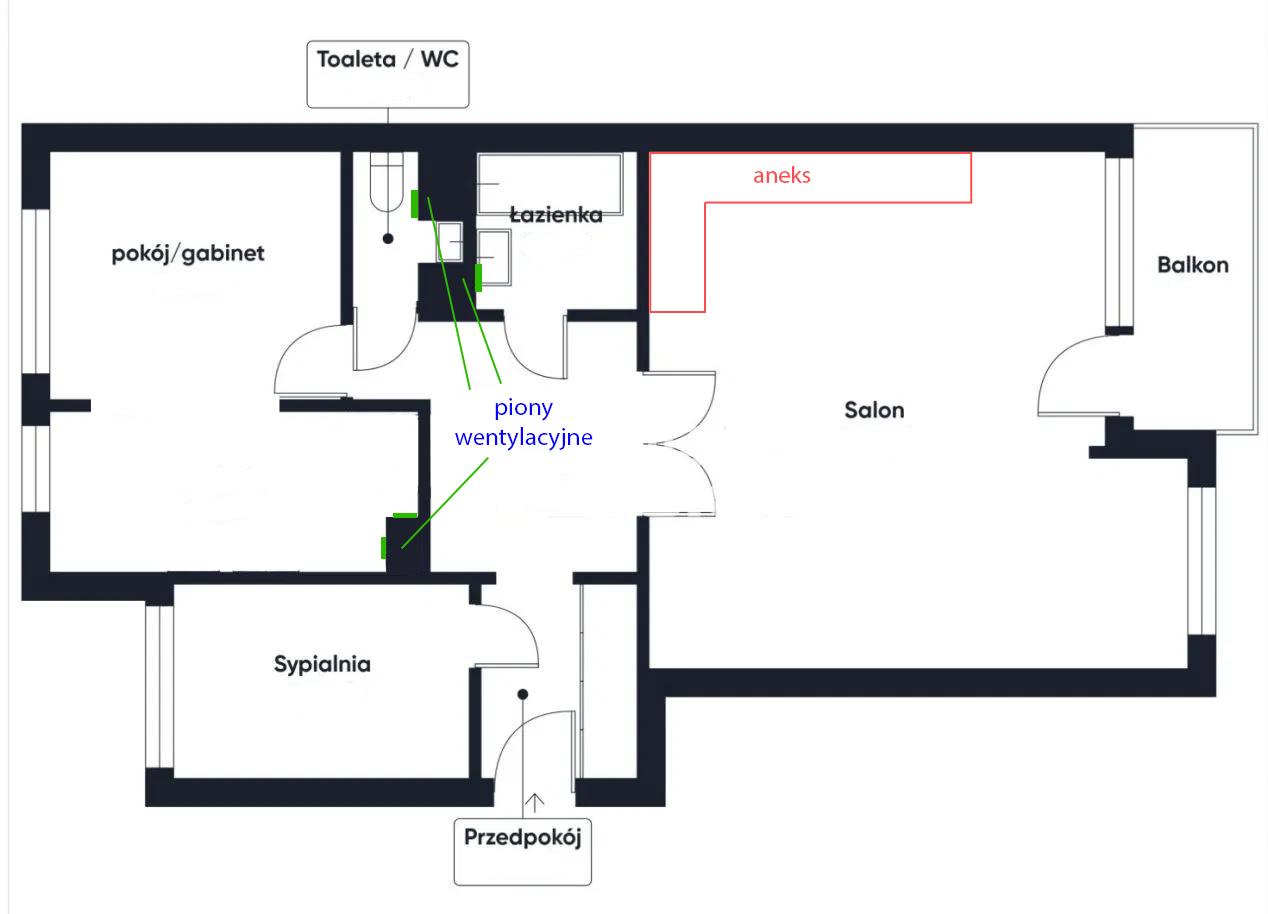

Poniżej plan mieszkania, z zaznaczonymi pionami wentylacyjnymi i ewentualnym umieszczeniem aneksu kuchennego.
Oczywiście, w aneksie mówilibyśmy o płycie indukcyjnej i pochłaniaczu z filtrem węglowym. Jest to blok z wielkiej płyty, ostatnie piętro.
Co trzeba by zrobić, żeby taką wizję móc zrealizować i nie obawiać się o jakieś pozwy?

Napisano (edytowany)
@Budujemy Dom - porady budowlane i instalacyjne @podczytywacz Dzięki!
już odpowiadam:
- tak, przeróbka instalacji elektrycznej jest przewidziana, bez względu na to czy będzie przeniesiona kuchnia czy nie, będzie robiona w całym mieszkaniu. Oczywiście 3 fazy jak najbardziej tak - do mieszkania od licznika (w piwnicy) jest pociągnięty przewód 5x... tu nie mam pewności, na oko bym powiedział że 2,5 - ale to konsultacja z elektrykiem
- tak, w aneksie mówimy wyłącznie o indukcji, żadnego gazu
- jest to blok 5 kondygnacyjny + piwnica (-1), mieszkanie na ostatniej kondygnacji, rok "produkcji" bloku 75
- w mieszkaniu (obecnej kuchni) jest gaz, niby - niby, bo jest instalacja z zaślepioną na końcu i zaplombowaną rurą. Licznik, który był standardowo w mieszkaniu, jest zdemontowany i nie ma żadnej aktywnej umowy na dostarczanie gazu do tego mieszkania. Ta rura zostanie. Jak się uda to chcielibyśmy trochę ją skrócić, bo na końcu jest kilka kolanek i zabiera sporo miejsca - wiem, musi to zrobić osoba z uprawnieniami i w porozumieniu z gazownią, żeby było bezpiecznie i na końcu była ta plomba. I tak jak pisałem wyżej, nie zamierzamy przeciągać tego gazu do aneksu i w ogóle z niego korzystać.
Oczywiście, istniejące kanały wentylacyjne nie byłyby likwidowane.
Też myśleliśmy o zrobieniu przejścia/kratki, możliwe że nawet z jakimś wentylatorem, pomiędzy aneksem a łazienką.

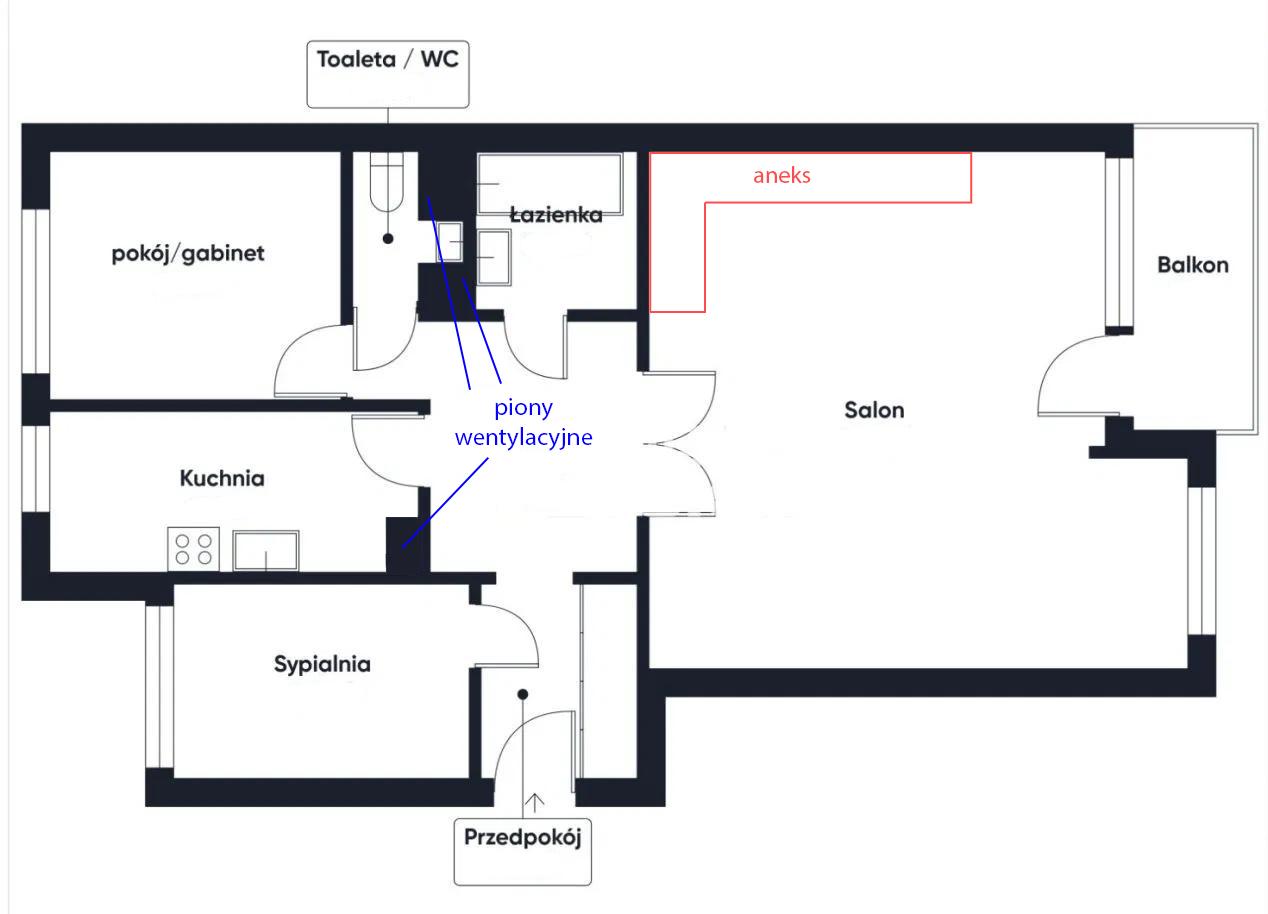

W kuchni jest jeden kanał wentylacyjny tylko pod to mieszkanie, widać, że nie idzie w dół, i drugi do którego dotychczas był podpięty rurą okap. Kratka jest skierowana na ścianę pomiędzy kuchnią a pokojem. Natomiast kanał do którego był podłączony okap, jest skierowany w stronę okna.
Przenosząc kuchnię, tworząc aneks w salonie, myślimy o zamurowaniu drzwi do obecnej kuchni i połączeniu jej z pokojem.
Tak by to mniej wiecej rozkładowo wyglądało
Edytowano przez tadamo (zobacz historię edycji)

Bardzo dziękuję za dokładniejszy opis. To nieco rozjaśnia sytuację. Ale po kolei.
1. Radzę dobrze się upewnić co do stanowiska spółdzielni odnośnie wyburzenia części ściany pomiędzy kuchnią i pokojem. Teraz widzę, że plan zmian coś takiego obejmuje. Osobiście wolałbym mieć pisemną zgodę na coś takiego. Bo jeżeli nawet obecny zarząd spółdzielni przymyka oko na takie rzeczy, to nikt nie wie co będzie za pare lat. A zarząd zawsze może się zmienić.
2. Trzeba dokładnie sprawdzić czy te istniejące kanały wentylacyjne w kuchni i łazience obsługują też mieszkania na niższych pietrach. Z opisu wynika, że jeden nie - a co z pozostałymi? Jak wszystkie są osobne to żadna zmiana nie odbije się na sąsiadach. Ryzyko, że kominiarz będzie miał jakieś uwagi też maleje.
3. Czy w oknach są nawiewniki?
4. Czy okap w kuchni był z wentylatorem?
5. Zrobiłbym kratkę w ścianie pomiędzy planowanym aneksem kuchennym i łazienką. Ale bez wentylatora. Bo jak włączymy wentylator i jego wydajność będzie wyższa niż wydajność grawitacyjnego kanału wentylacyjnego w łazience to w łazience powstanie nadciśnienie. W efekcie zapachy i wilgoć zaczną wydostawać się z łazienki na resztę mieszkania.
O pozostałe sprawy związane z wentylacją pytam żeby sprawdzić czy w mieszkaniu da się bezpiecznie i legalnie dodać jakiś mechaniczny wyciąg powietrza.
Napisano
1. Tak, jak powstanie aneks w salonie, to będziemy wyburzać otwór pomiędzy kuchnia a pokojem. Opiszemy to we wniosku do spółdzielni, chociaż wiemy już, że to jest ścianka działowa bo sąsiedzi z niższych kondygnacji mają ja wyburzona i mają połączoną kuchnie z tym pokojem.
2. Sprawdziłem dokładnie wszystkie kanały i tak: w kuchni jeden mamy indywidualny, drugi (do tego był podłączony okap) idzie z niższych pięter. W łazience kanał idzie połączony z niższymi piętrami, w wc kanał indywidualny.
3. Nie, nie ma nawiewników, są to okna PVC z jakiś początków lat 2000
4. Na 95% tak
5. Ok, taki otwór i tak zrobimy, druga sprawa czy instalować tam wentylator czy nie.
W łazience jest zainstalowany wentylator łazienkowy, tak zainstalowali którzyś z poprzednich właścicieli, a my "odziedziczyliśmy" :)
Napisano
Szczerze radzę dodać nawiewniki w oknach. Bez nich nie ma prawidłowego dopływu powietrza do mieszkania. Ponadto w takiej sytuacji z wentylacją potrafią dziać się najdziwniejsze rzeczy, Na przykład jeden kanał wyciągowy działa normalnie, natomiast drugi - też z założenia wyciągowy - zasysa powietrze z zewnątrz. Nawiewniki mogą być nawet najprostsze, ręcznie regulowane. Można je zakładać również w istniejących oknach.
Co do reszty wentylacji, to skoro to ostatnie piętro, to z technicznego punktu widzenia ewentualne dodanie wentylatorów wyciągowych przynajmniej nie zaburzy działania wentylacji u sąsiadów. Jednak z drugiej strony oraz także z formalnego punktu widzenia, nie powinno się łączyć w jednej instalacji wentylacji grawitacyjnej i mechanicznej. Tak więc można mieć problemy przy kontrolach kominiarskich , jeżeli gdzieś doda się wentylatory wyciągowe.
Z technicznego punktu widzenia to wentylatora nie powinno się zakładać w ścianie pomiędzy aneksem kuchennym i łazienką. Powody opisałem poprzednio. Jeżeli już to taki wentylator powinien obsługiwać kanał wyciągowy w łazience. Jednak powinien to być wentylator albo działający stale, albo z taką powiększoną kratką, która nie blokuje ruchu powietrza, gdy jest on wyłączony.
