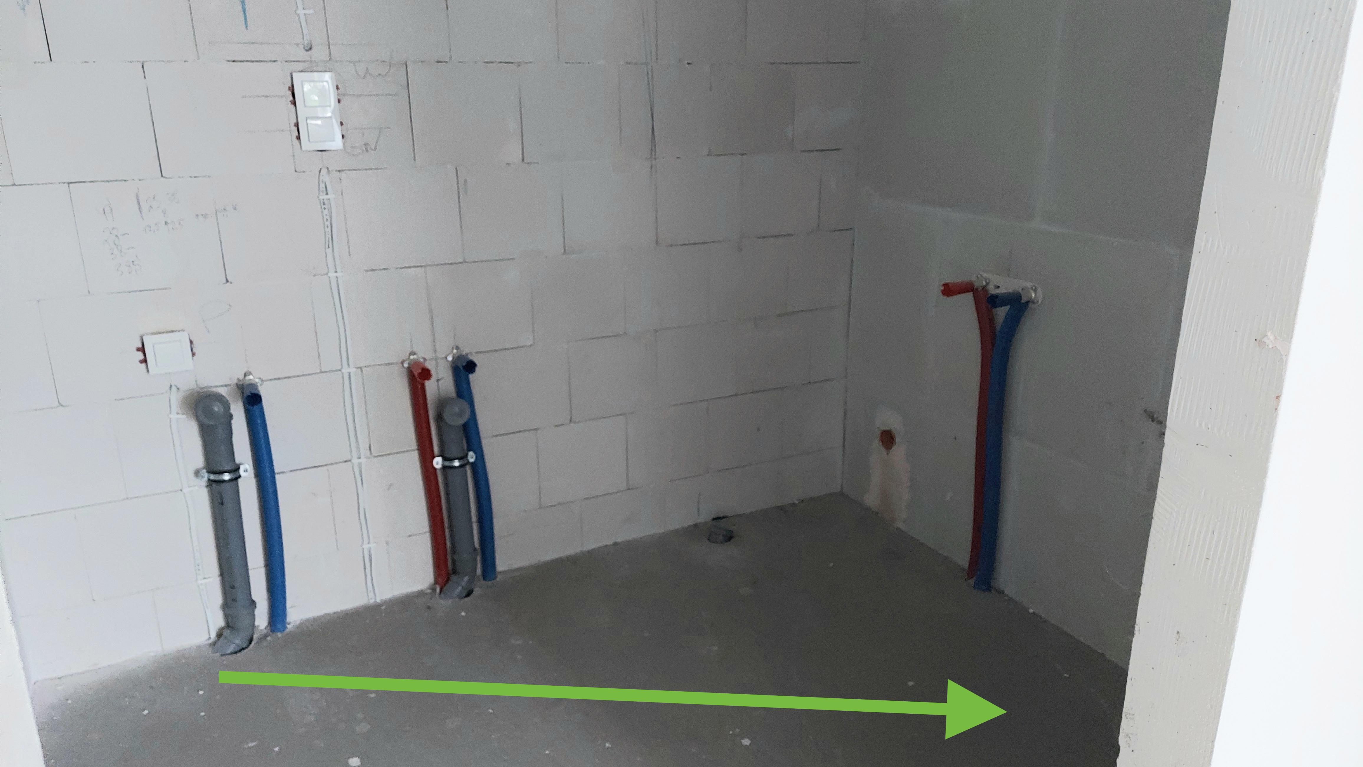

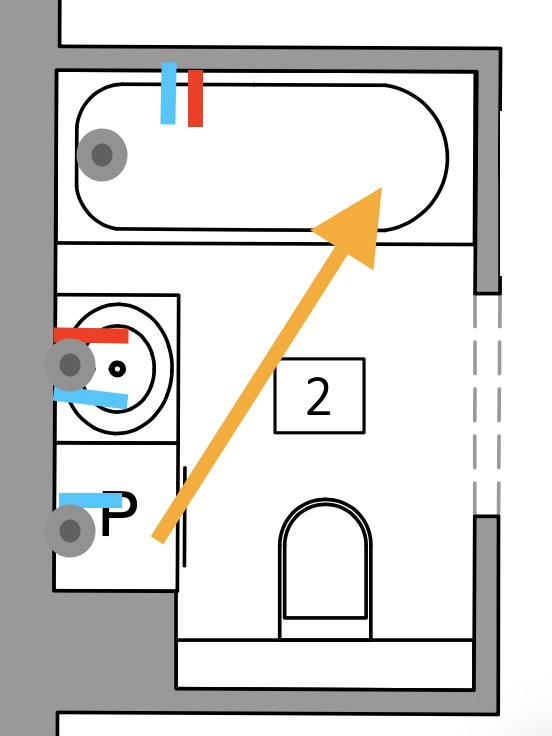

Cześć,
Proszę o fachową poradę w jaki sposób można dociągnąć wodę i odpływ dla pralki na inną scianę? Obecnie deweloper sobie to ładnie zaplanował ale pod bardzo małą pralkę - jeszcze ok kiedy potrzebna jest tylko pralka, ale ja jeszcze potrzebuję na to suszarkę, idealnie by sie to sprawdziło za prysznicem. Nie mam innego miejsca w mieszkaniu aby to ładnie ograć, wszędzie małe metry, małe szafy, kuchnia nie wchodzi w grę, przedpokój za mały. Tak więc albo zostawimy jak jest a będzie to koszmarnie przytłaczające, albo zrezygnuje z suszarki (czego nie chcę robić), albo zmienię miejsce tej kanalizacji.
Idealnie by było aby pralkę z suszarką ulokować pod przeciwną scianą - obok prysznica jak na zdjęciu.
Pytanie:
Jak to powinno zostać poprawnie wykonane?
Deweloper zabrania wkuwania w ściany nośne, czy to znaczy że można tylko po posadzce? Czy po posadzce to dobry pomysł i jak bardzo kosztowne to moze byc rozwiązanie?
(kolorki  na screenie zaworów ciepła/zimna mi się pomerdały są odwrotnie ;P )
