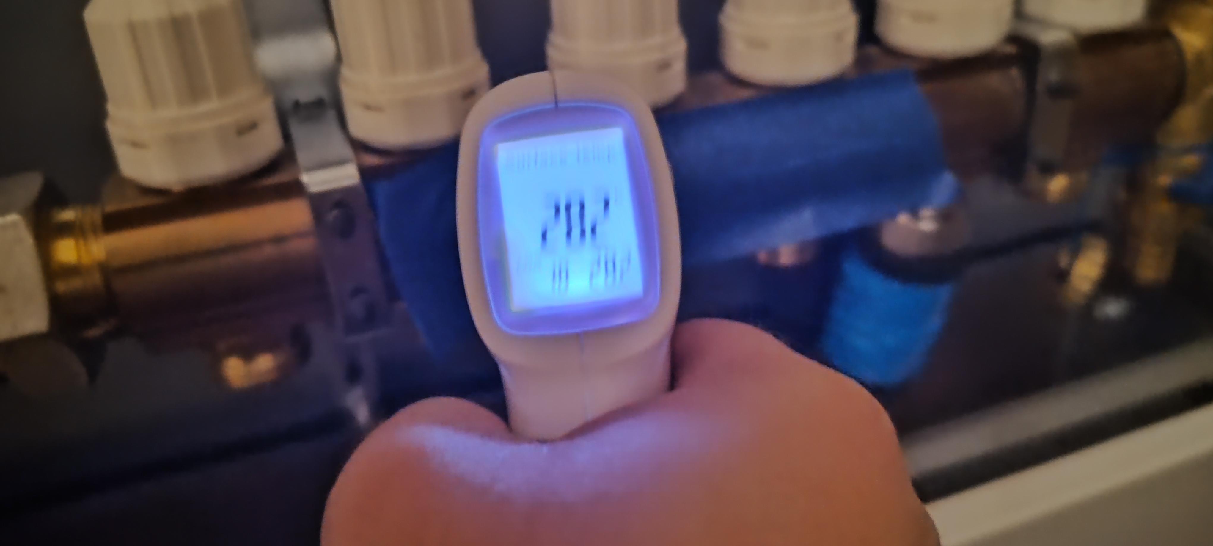

Mam problem z ogrzewaniem podłogowym, które chyba nie działa do końca tak jak powinno. Chodzi o to, że jest duża różnica temperatury pomiędzy zasileniem (temp mierzona na belce zasilającej rozdzielacza), a powierzchnią podłogi - tak jakby podłoga się nie nagrzewała w pełni.
Bardziej szczegółowy opis:
Mam podłogówkę wykonaną w systemie suchym. W tym celu uży te zostały płyty Sander System Standard Alu, tj. EPS300 z rowkami i aluminium. W rowkach ułożone zostało ~71mb rury PERT Wawin Kameleon (co 15cm). Na wierzch ułożony został suchy jastrych Fermacell EE20. Na jastruchy jeszcze nic nie ma, podłoga nie została wykończona. Chodząc po takiej podłodze, czuć ciepło w stopy i jest przyjemnie, w pomieszczeniu jest 20*C. Na pierwszy rzut oka wydaje się, że wszystko działa prawidłowo. Jednak pirometr wskazuje, iż powierzchnia podłogi ma "tylko" 25-28*C, w zależności od miejsca w którym sprawdzam temperaturę. W miejscu prowadzenia rur 27-28*C, pomiędzy rurami 25-26*C. Ale ten sam pirometr pokazuje, że belka zasilająca rozdzielacza ma 39*C. To ogromna różnica i spodziewałbym się, że powierzchnia podłogi powinna mieć przynajmniej 30-32*C, jak nie więcej. Temperatura belki powrotnej jest ok 3*C niższa. Przepływ przez tę pętlę ustawiony jest na 2.5l. Obecnie jest to jedyna pętla, pozostałe zostaną ułożona w przyszłym roku. I może dobrze bo jak widać nie grzeje to tak jakbym się tego spodziewał.
Na ten moment nie wykańczam podłogi. Mam obawy, że po położeniu podkładu i paneli temperatura będzie jeszcze niższa - w końcu to dodatkowe warstwy, a wówczas spadnie temperatura w pokoju. Obecnie mimo "tylko" 20*C jest przyjemnie, ale właśnie spodziewałem się wyższej temperatury i możliwości zmniejszenia krzywej grzewczej po uruchomieniu podłogówki w całym domu.
Dlaczego podłoga tak słabo grzeje?

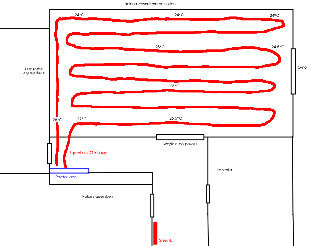

W kwestii wyjaśnienia, chciałbym dodać kilka słów (choć możliwe też że ja źle zrozumiałem).
1. Otóż temperatura zasilenia 38*C i powrotu ~35*C wynika oczywiście z dużego przepływu (2.5l). Zmniejszenie przepływu zmniejsza temperaturę podłogi i w pomieszczeniu. Stąd takie ustawienie obecnie. Może jest tu jeszcze jakieś pole do optymalizacji.
2. Temperatura podłogi wynosi zaledwie 28*C i to w najcieplejszym miejscu. Mówię zaledwie, bo jest to ok. 10*C różnicy między temp podłogi a zasileniem.
3. Temperaturę mierzę nad rurkami. Pomiędzy nimi jest o 1-2*C niższa w zależności od miejsca pomiaru.
4. Podłoga nad rurką przy ścianie zewnętrznej ma ledwo 24*C. Im dalej od tej ściany, a bliżej wejścia do pokoju, temperatura nad rurkami stopniowo się zwiększa do 26-27*C. 28*C, jest przy przejściu przez ścianę i ok. 1-1.5m dalej., później im bliżej tej ściany zewnętrznej tym zimniej.
5. Podłoga ma średnio powiedzmy te 26*C, a w pomieszczeniu jest max 20*C na termometrze pokojowym, a termometr elektroniczny który wczoraj zakupiłem pokazuje 19.5*C i 55% wilgotności.
6. Pętla przechodzi przez korytarz, tam jest taki sam układ, tj Sander StandardAlu i Fermacell EE20 na wierzchu, tylko jastrych nie jest sklejony, tylko ułożony tymczasowo, tak by dało się go rozebrać i dołożyć kolejne pętle. Temperatura jastrychu nad rurą zasilania na korytarzu jest nieznacznie cieplejsza niż w pokoju.
7. Jest to jedyna pętla jaką udało się wykonać w tym roku. Kolejne dopiero na wiosnę, bo trzeba wyrównać strop w kolejnych pomieszczeniach zaprawą wyrównującą - ta jest gotowa tylko w tym 1 pokoju i na korytarzu.
To co najbardziej mnie niepokoi to 2 rzeczy: a. Duża różnica między temperaturą podłogi a belki zasilającej, b. niska temperatura powietrza w pokoju.
Do tego dochodzą do mnie słuchy że: Fermacell jest bardziej izolatorem niż przewodnikiem i ma dużo gorsze parametry niż beton czy anhydryt, więc to ciepło nie przedostaje się w górę, oraz że SanderStandard Alu słabo oddaje ciepło i lepiej było wybrać system z aluminiowymi radiatorami, które są grubsze niż folia w tym systemie. Niestety nie wiem, czy i na ile wybór tego konkretnego systemu (Sander) i płyt Fermacell mają wpływ na obecną sytuację i czy zmiana na inne rozwiązania mogłaby przynieść znaczącą poprawę. 1-2*C więcej na powierzchni podłogi to raczej nie byłaby znacząca poprawa.

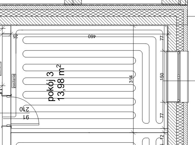

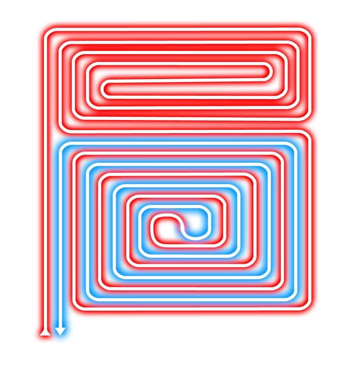

Tak na przyszłość, do kolejnych pomieszczeń, przesyłam rysunki z przykładowymi schematami ułożenia rur. Początkowy, a więc najcieplejszy odcinek powinien być przy najzimniejszych (zewnętrznych) ścianach.

Na szybko odręczny szkic. Myślę że lepiej zobrazuje to co próbowałem opisać. Rura ma rozstaw co 15cm i nie ma zagęszczenia przy ścianach zewnętrznych. Gorąca woda idzie do ściany zewnętrznej i wraca meandrem przez cały pokój do rozdzielacza. Dodatkowo pod oknem ma wrócić grzejnik, który był tam wcześniej, więc podłogówka to docelowo nie będzie jedyne źródło ogrzewania. Spodziewałem się jednak, że sama podłogówka zapewni przynajmniej te 21*C w pokoju.
Jeśli dobrze rozumiem, na początek zmniejszyć przepływ, powiedzmy do 2l?
Zawór mieszający to VTA522 31620100 PN10 K340 ustawiony na max tj. 45*C. Rozumiem, że przydałoby się go wymienić na taki z większym zakresem. Czy jest Pan w stanie polecić inny zawór?

Co do zaworu to chociażby coś tej samej firmy z serii VTA372, np. 31200100. Zakres temperatury to 20-55°C, przepływ za to praktycznie ten sam. Ten poprzedni zawór dobrano cokolwiek bez sensu, bo g specyfikacji producenta maksymalna temperatura to w jego przypadku tylko 43 stopnie. Zresztą producent przewiduje jego stosowanie w instalacjach c.w.u., nie zaś grzewczych.
Skoro grzejnik wraca pod okno to problemu z niedogrzaniem wnętrza nie powinno być.
Co do układu rur to w kolejnych pomieszczeniach sugerowałbym taki układ jak na przesłanym czarno-białym schemacie. Czyli najpierw kilka rurek wzdłuż najzimniejszych ścian. Jeżeli można je tam również zagęścić to tym lepiej.

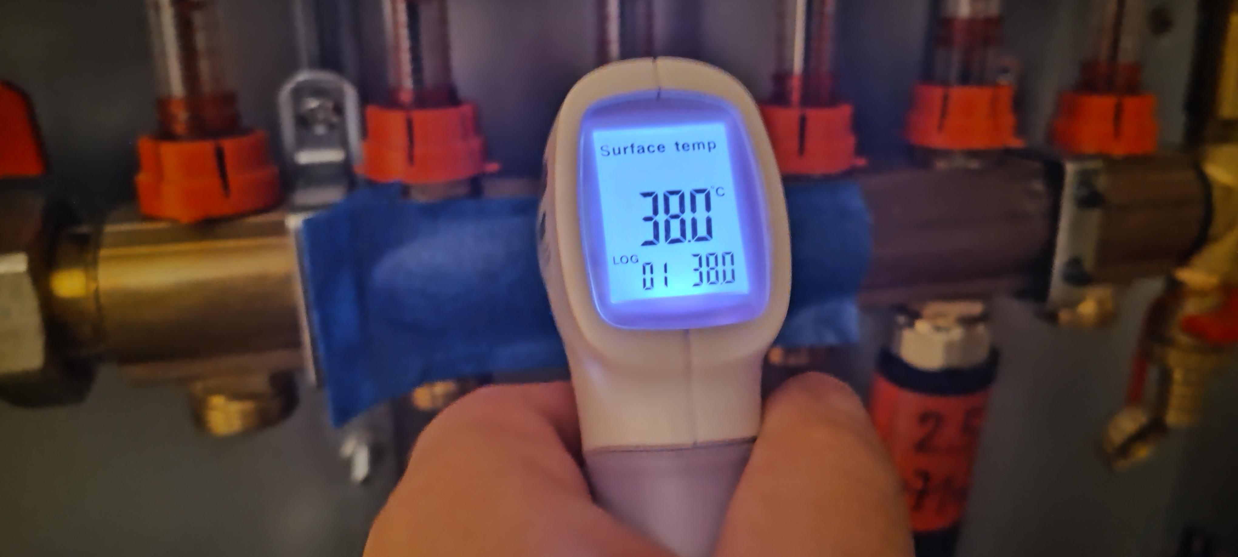

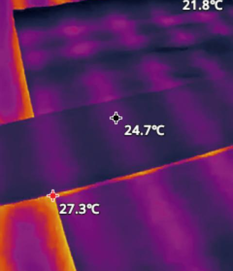

Dziękuję bardzo za odpowiedzi.

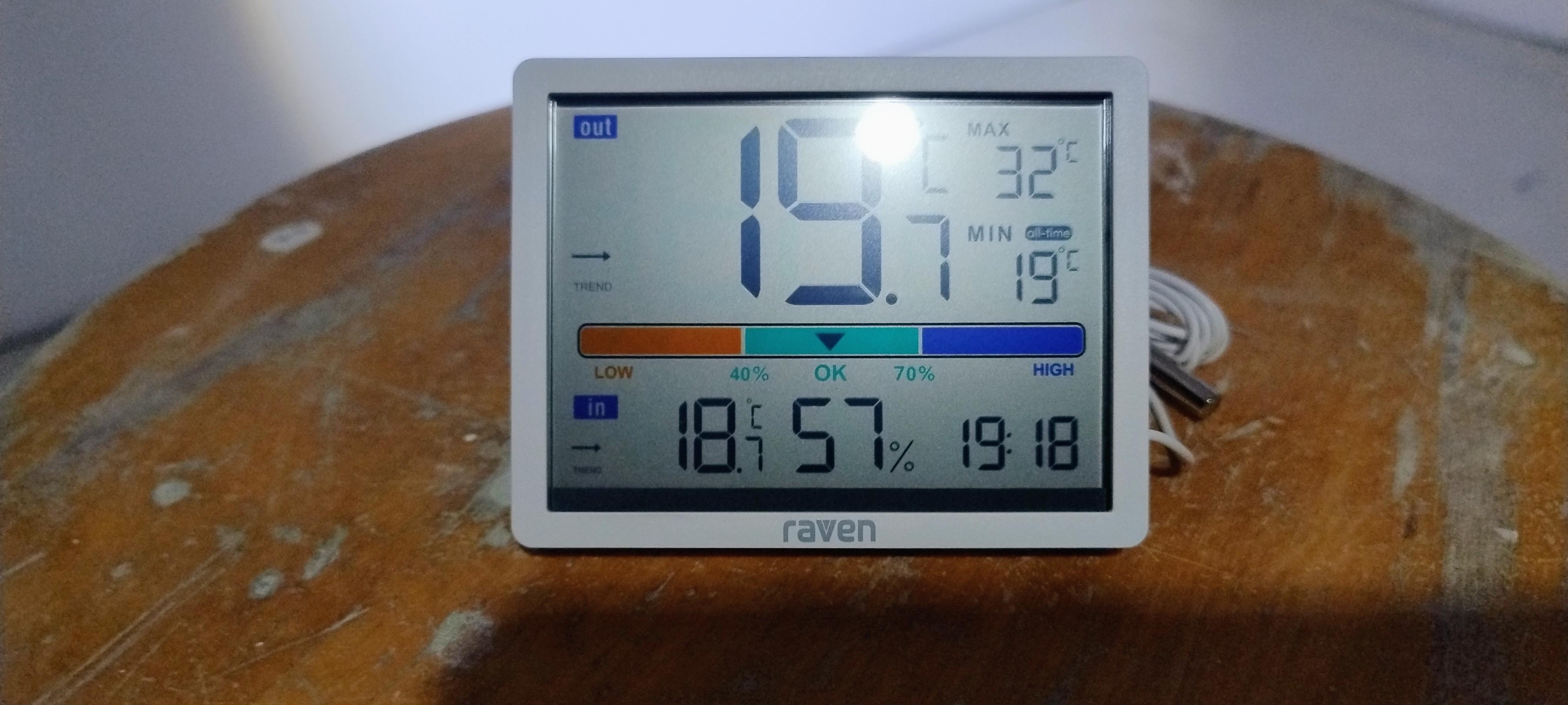

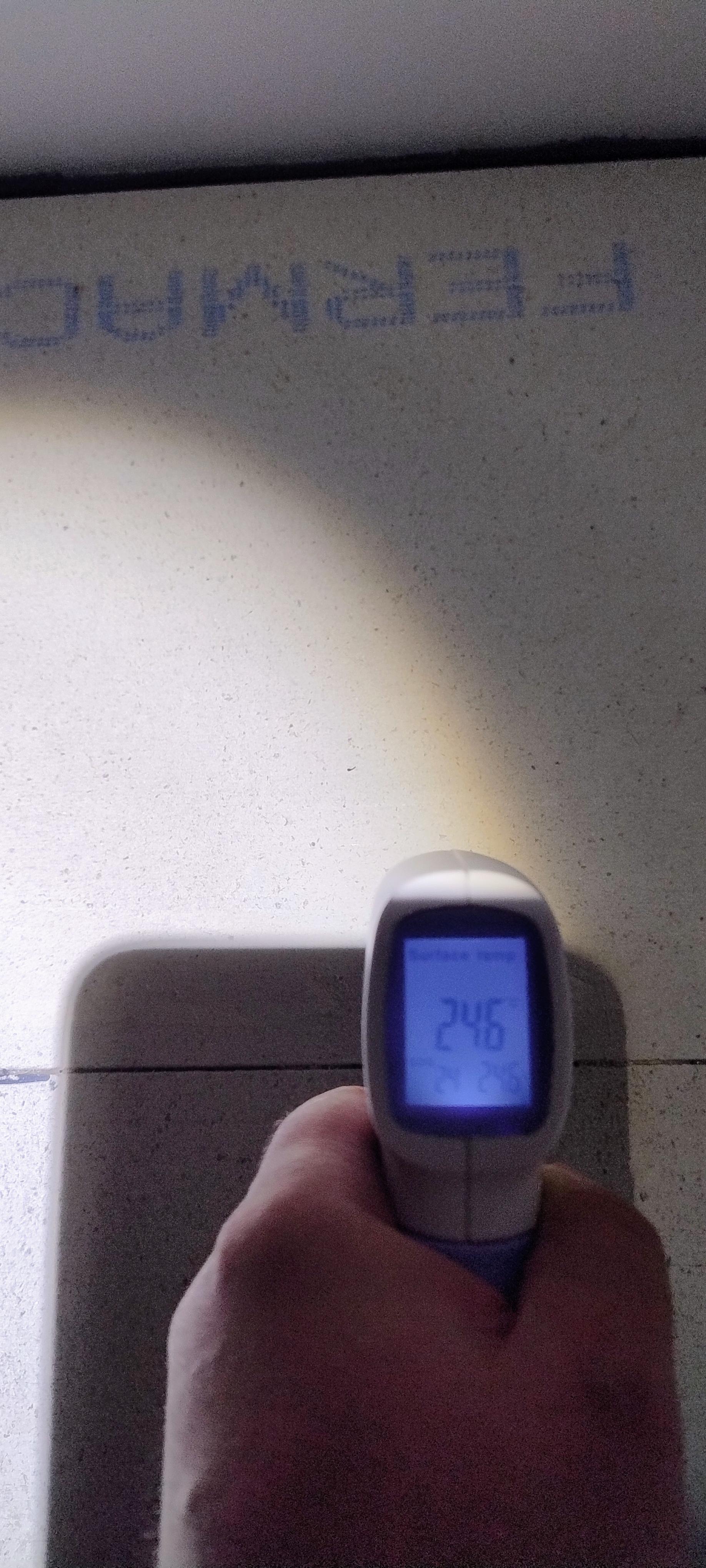

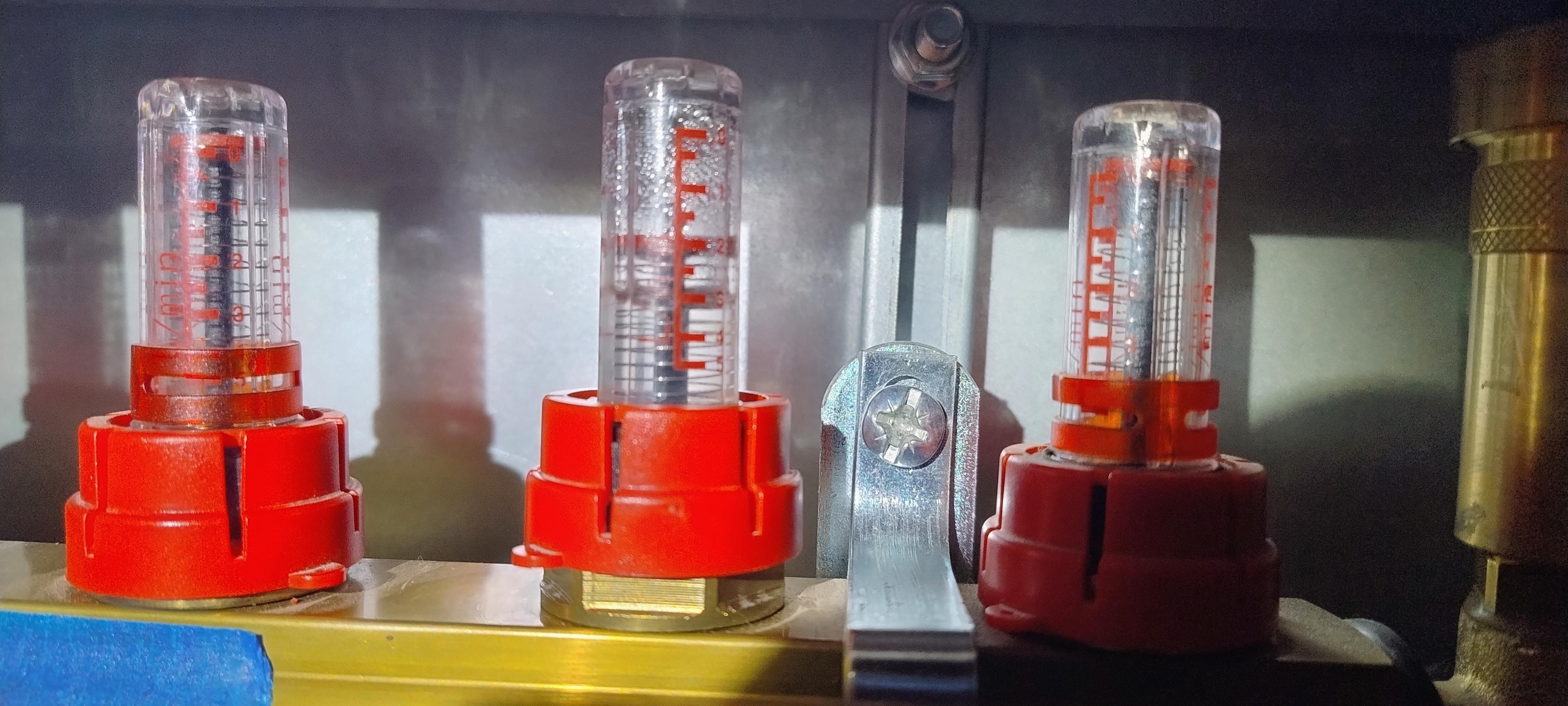

Za Panów radami zmniejszyłem na rotametrze przepływ do 2l przy zachowaniu tej samej temperatury na zasilaniu. Kocioł jest sterowany przez pogodówkę.
Efekt? Zdjęcia chyba lepiej to oddadzą niż tysiąc słów. Przepraszam za niewyraźne pierwsze zdjęcie (na powrocie 28.2*C):
IMG_20251126_191522555.thumb.jpg.ebcfce06d2f6cf5c02036f22e37ab0ad.jpgIMG_20251126_192115538.thumb.jpg.66458b04d13f802af6d5e60c66eefe3a.jpgIMG_20251126_191618823_HDR_AE.thumb.jpg.bf3ec2b750141275719b9ecb60d68688.jpgIMG_20251126_191852602_AE.thumb.jpg.55272f1362cfdd3ff450db8344aa1561.jpgIMG_20251126_191830366_AE.thumb.jpg.1957391525742e61da005586466e4ca6.jpg
To miejsce podłogi było zawsze najcieplejsze i miało ok 28*C.
Podsumowanie zdjęć:
* belka zasilania: 38*C
* belka powrotu: 28.2*C
* temperatura podłogi w najcieplejszym miejscu: 24.6*C
* temperatura w pokoju: 18.7*C
Rozumiem, że skoro teraz różnica temperatur pomiędzy zasilaniem a powrotem wynosi 9.8*C, to rura jednak oddaje ciepło w podłogę, tylko ta szybko się wychładza i nie jest w stanie zakumulować ciepła i zagrzać pomieszczenia? Żeby było lepiej konieczna jest termomodernizacja, ale podłogówka sama w sobie działa dobrze i normalnie? Tutaj nie ma żadnego problemu z wykonaniem?
Z uwagi, że to jest tylko jedna pętla, to tymczasowo pewnie mogę zwiększyć przepływ do 2.5 albo nawet 3l, co zwiększy temperaturę na powrocie, ale także temperaturę podłogi i powietrza - przynajmniej do czasu aż podłączony zostanie ponownie grzejnik, który też powinien poprawić sytuację?

Instalacja podłogowa działa zupełnie normalnie. Przynajmniej w kwestii możliwości uzyskania właściwego przepływu i różnicy temperatury pomiędzy zasilaniem i powrotem.
Ale pisałem wczoraj, że tu należałoby podnieść temperaturę na zasilaniu. Wtedy temperatura części podłogi wzrośnie. W efekcie zwiększy się ilość oddawanego ciepła i wzrośnie temperatura w pomieszczeniu. Bez podniesienia temperatury zasilania podłoga mocniej grzać nie będzie. Na razie pozostaje przywrócić poprzedni przepływ i podnieść temperaturę na tyle, na ile jest to obecnie możliwe.
Skoro w pomieszczeniu ma być jeszcze grzejnik to docelowo niedostateczna moc cieplna podłogówki nie będzie problemem.

Podsumowując to co zrozumiałem w tym temacie.
Hydraulicznie, podłogówka działa prawidłowo. Różnica temperatur rzędu 10*C pomiędzy temperaturą zasilania a powierzchnią podłogi jest rzeczą naturalną i to normalne że przy czynniku mającym 38-40*C mam 28*C na powierzchni podłogi. Różnica między temperaturą zasilenia i powrotu 3-4*C nie jest idealna, ale w moim przypadku zmiejszenie przepływu tak aby osiągnąć porządaną różnicę powoduje spadek temperatury podłogi i temperatury w pomieszczeniu co wynika najpewniej nie ze źle działającej podłogi (np. złego oddawania ciepła do płyt Fermacell), ale z zapotrzebowania na ciepło w tym pomieszczeniu bo dom nie jest ocieplony, a cienka płyta Fermacell nie jest w stanie zakumulować takiej ilości ciepła.
Na ten moment mogę albo zwiększyć przepływ (co jest możliwe bo to jedyna pętla obecnie), albo temperaturę wody aby zwiększyć moc grzewczą pętli. W przyszłości do pokoju powróci grzejnik, który dodatkowo dociepli pomieszczenie, co być może spowoduje że podłoga zrobi się cieplejsza i umożliwi zmniejszenie przepływu do 2l. A najlepszym wyjściem jest oczywiście termomodernizacja budynku, co także mam w planach.
Jeżeli coś pokręciłem to proszę Panowie, poprawcie mnie.
W przeciwnym wypadku chciałem bardzo podziękować za cierpliwość i pomoc, ponieważ najbardziej obawiałem się iż dobór materiałów i/lub sposób wykonania w jakiś sposób tłumi tą pętlę, przez co nie grzeje i nigdy nie będzie grzać ona w sposób efektywny, a będzie jedynie bajerem, przez który podłoga będzie nie zimna, lecz letnia.

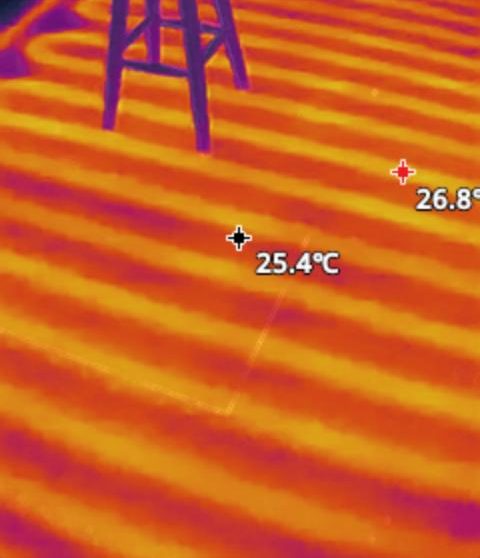

Powiem szczerze, jestem mocno zawiedziony tą podłogówką. Wypożyczyłem nawet kamerę termowizyjną. Widać ładnie, że podłoga niby grzeje, ale położenie podkładu i panela obniżyło temperaturę powierzchni podłogi o dodatkowe 3*C. Po położeniu całej podłogi efekt jest taki sam jak na 2 zdjęciu, przy czym musiałem oddać kamerkę, więc nie mam już jak tego pokazać, ale prosty pirometr pokazuje podobne temperatury:
image.png.5440f4281ea9ec57305f8a655169695b.pngimage.png.72154ba128f676151c82eadcc0d9f4c8.png
Nie wiem, co jest z tą podłogą nie tak, ale tak na gotowo... dziś 37*C na belce zasilającej i 24*C na podłodze to jest poprostu masakra.

W lewym górnym rogu jest styk podłogi i ściany. Zdjęcie wykonane jeszcze przed położeniem podkładu i paneli. Widać rórkę idącą wzdłóż ściany, prostopadle do całości podłogówki.
Po położeniu całej podłogi, temperatury jak na drugim zdjęciu, czyli ok 3*C niższe niż na samym jastrychu. Niestety kamerkę musiałem oddać zanim podłoga została wykończona, ale porównywałem z pirometrem i różnice między pirometrem a kamerką termowizyjną wynosiły +/-0.5*C. Także mam tylko 1 zdjęcie pojedynczego panela leżącego na podkładzie, gdzie sam podkład był zwinięty w rolkę więc nieco odstaje miejscami od jastrychu - co widać na zdjęciu w postaci niższej temperatury podkładu. Ale po położeniu całej podłogi efekt jest taki sam na całej podłodze.
Napisano
1 godzinę temu, Mireczek2 napisał:
Widać rurkę idącą wzdłuż ściany, prostopadle do całości podłogówki.
Chodzi o to, że jastrych odstaje od ekranu z folii aluminiowej, tam przy ścianie, on musi do niej dotykać.
Widać rurkę, ale ciepło nie rozlewa się na ekran, nie widać przesyłu tak jak w środkowej części zdjęcia.
Przy ścianie pomiędzy ekranem a tą rurką jest większa Δ𝑇.
Myślę, że nie odstaje. Podłoga się nie ugina, leży sztywno na całej powierzchni. W płytach jest opcja prowadzenia rury prostopadle w miejscu łuków, a łuki są dwa, tak aby moża było zrobić jednocześnie nawrót i poprowadzić rurkę w poprzek, albo zrobić tylko nawrót. W tych miejscach folia aluminiowa nie otula tak fajnie rurki jak w pozostałych.
Na zdjęciu widać czerwony kolor między łukiem a tą prostopadłą rurką i fioletowy chłodniejszy "trójkąt" między łukami. A ta prostopadła rurka leci praktycznie przy samej ścianie.
Nawet w wariantach z aluminiowymi promiennikami - nie widziałem aby były dostępne w wersji na łuki, tylko proste odcinki. Swoją drogą, cały czas zastanawiam się czy i jak zmieniły by się temperatury gdybym dołożył takie promienniki.
Jednak na ten moment najgorzej, że obecnie podłoga ma 23-24*C max a panele w dotyku są poprostu chłodne. Może nie zimne, ale jednak chłodne, a bez paneli podłoga mimo sporej róznicy temperatur była jednak ciepła i przyjemna w dotyku. Mam wrażenie że zamiast ogrzewania podłogowego wyszedł tylko taki bajer, który sprawia że podłoga nie jest całkowicie zimna, tylko letnia. A wykonana została w zasadzie w takim samym standardzie jak na poniższym filmie (polecam od 2:30), tylko zamiast płyt Fermacell 12.5mm, został położony 20mm sklejony i skręcony na zakładkę (EE20).
Nie wiem co jest nie tak, ale jak dla mnie to troche śmieszne, że podłogówka, która w teorii ma dawać większy komfort termiczny przy niższej temperaturze zasilania, polecana do ogrzewania niskotemperaturowego jak pompy ciepła nie jest w stanie zagrzać tego pokoju, a robi to grzejnik Purmo C22 o długości 100cm.
