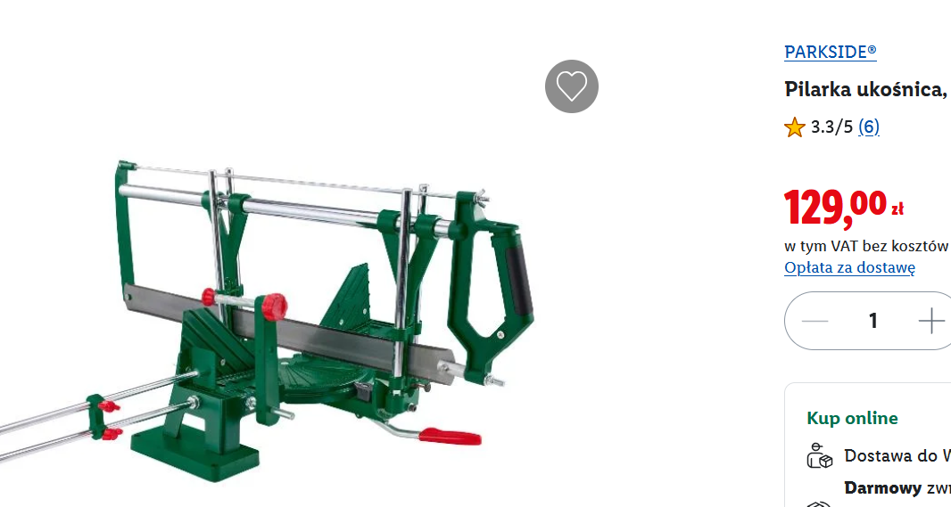

Tiaaa... Ukośnica drewniana "umożliwi" korektę kąta docinania :zalamka::wallbash:
Ja mam tego typu:

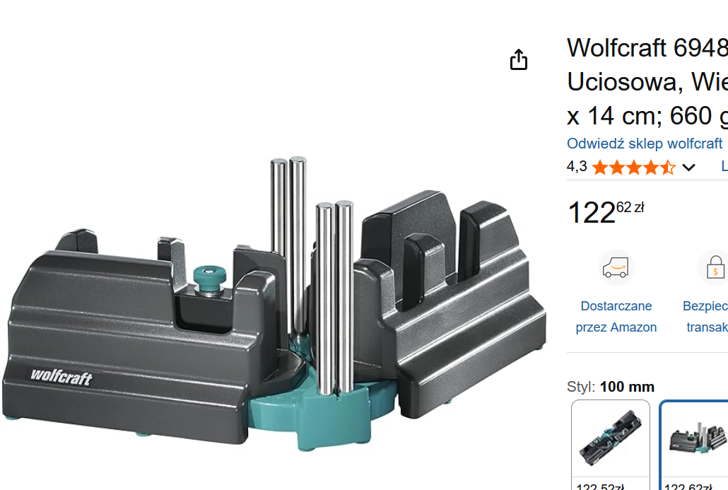

A ta wygląda obiecująco:

Zdawała, jak pracowałem... Teraz jestem emerytem, ale wiem, że precyzja jest konieczna... ale ukośnica  leży w składziku :yahoo:
Dlatego, jeśli nigdy tego nie robiłeś, to zachowaj te listwy PCV na swoich miejscach, a kasę na nowe listwy MDF wydaj na inne, przyjemne cele...
Te listwy, które planujesz założyć, to listwy paździerzowe, oklejone tapetą papierową i lakierowane... czy są białe, czy ze wzorem drewna... delikatne i wrażliwe na zadrapania, a po uszkodzeniu tapety - wrażliwe na wodę, np z mopa...
Jeśli już znudziły się te listwy z PCV i koniecznie chcesz mieć "eleganckie" listwy, czy cokoły, lepiej wydać trochę więcej i zrobić to z lakierowanego drewna - wtedy okaże się jak proste są te Twoje "proste" ściany:scratching: - no i wtedy bez solidnych ukośnic nic nie zdziałasz:bezradny:

Pierwszy raz bym kładł to ta skrzynka uciosowa nie nadaje się na docinki ?
Napisano
Na 8 cm listwy niestety bardzo trudno będzie uzyskać odpowiednią jakość cięcia.
bo ta skrzynka nadaje się do cięcia listewek na ramkę do obrazka, a nie listew o wysokości 8cm...
