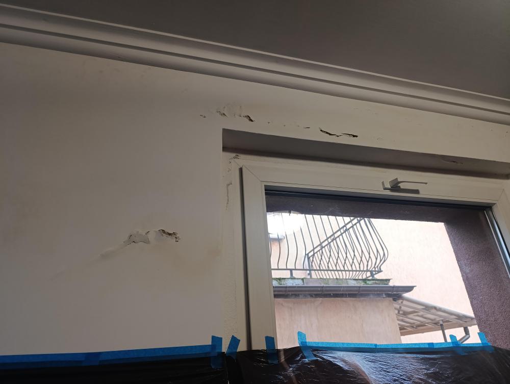

Trudno na tej podstawie oceniać sytuację. Dla bezpieczeństwa sugerowałbym jednak skucie mokrego, uszkodzonego tynku i zastosowanie w tym miejscu tynku renowacyjnego. Chodzi o to aby nie zablokować możliwości wysychania zawilgoconego muru.
Oczywiście, w pierwszym rzędzie trzeba wyeliminować samą przyczynę zawilgocenia.

8 godzin temu, Agata Radtke napisał:
najpierw będã uszczelniane plytki na tarasie
Czyli jest to taras NAD POMIESZCZENIEM...
Tam nie wystarczy USZCZELNIĆ  płytek - trzeba ZROBIĆ odpowiednią hydroizolację...
Czyli właściwie - odtworzyć pokrycie tarasu zgodnie ze sztuką budowlaną...
Łatanie najlepszymi tynkami renowacyjnymi jest pudrowaniem trupa :bezradny:jak to zwykł był mawiać retro:icon_rolleyes:
Jak teraz załatasz tynkiem, nawet stosując jakieś folie czy inne miejscowe hydroizolacje, to może do przyjęcia wigilijnego wytrzyma:scratching:
Chociaż ten zaciek po lewej stronie okna wygląda na kapilarne podciąganie od gruntu :scratching:
Jak długo mieszkasz w tym budynku (szeregowiec?)?
