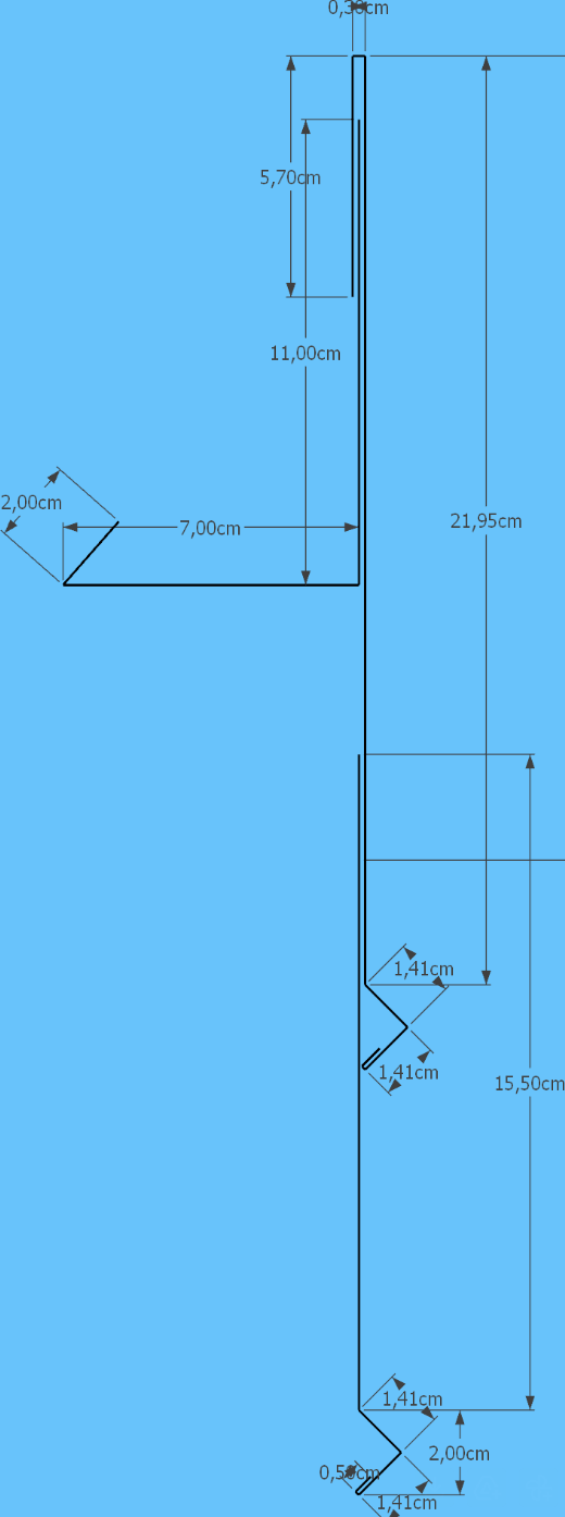

dach zakonczony mam wiatrownicą. Projekt wygląda mniej więcej tak :)
pas nadrynnowy wyglada tak

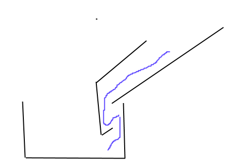

Koryto (rynne) wiatrownicy wprowadziłem do rynny. Zastanawiałem sie ile ale szybko pomyslałem ze nie mam pojecia wiec pusciłem wode wolno/szybko i dobrałem tak zeby nie przelewałą sie za rynne.

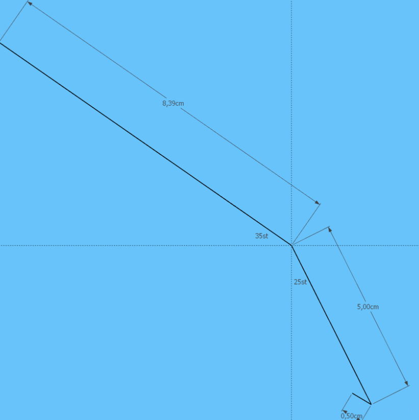

Na rzucie z boku (tym razem juz w paint) wyglada to tak
Co ciekawe przy duzej ilości wody, na kapinoscie blachy nad rynnowej woda mocno podrywała się do góry. Połać ma 6 m wiec jest się na czym rozpędzić. W tym miejscu kapinosa lekko odginałem w doł.
Zastanawiam się jednak jak to prawidłowo powinno byc wykonane, mozecie podpowiedziec?

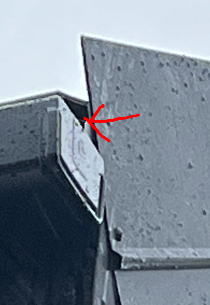

Dzieki @animus ale przykcenie blachy na wkręty mnie nie przerosło. Chodzi mi o to miejsce (niestety dzisiaj nie mam lepszego zdjecia)
Gdzie schodzi sie rynna wiatrownicy i blacha pasa nadrynnowego

Pas nadrynnowy na skraju wywija się do góry, wiatrownicę się docina zawija na wywinięciu  pasa nadrynnowego, resztę obcina się do pionu.
