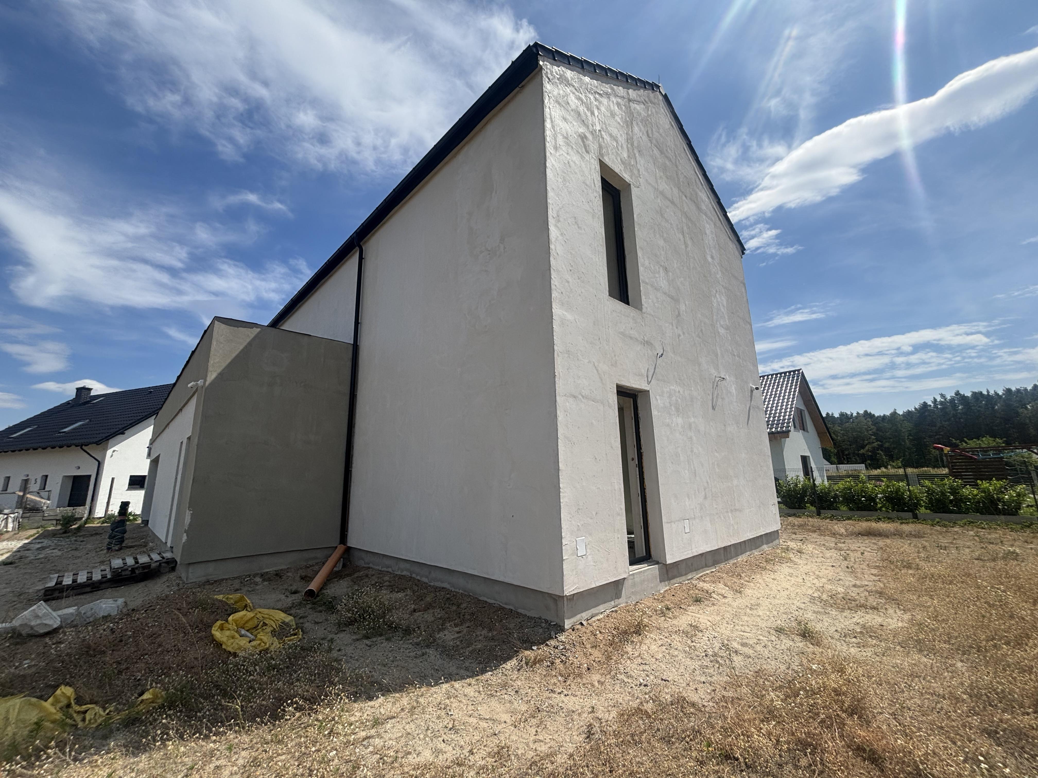

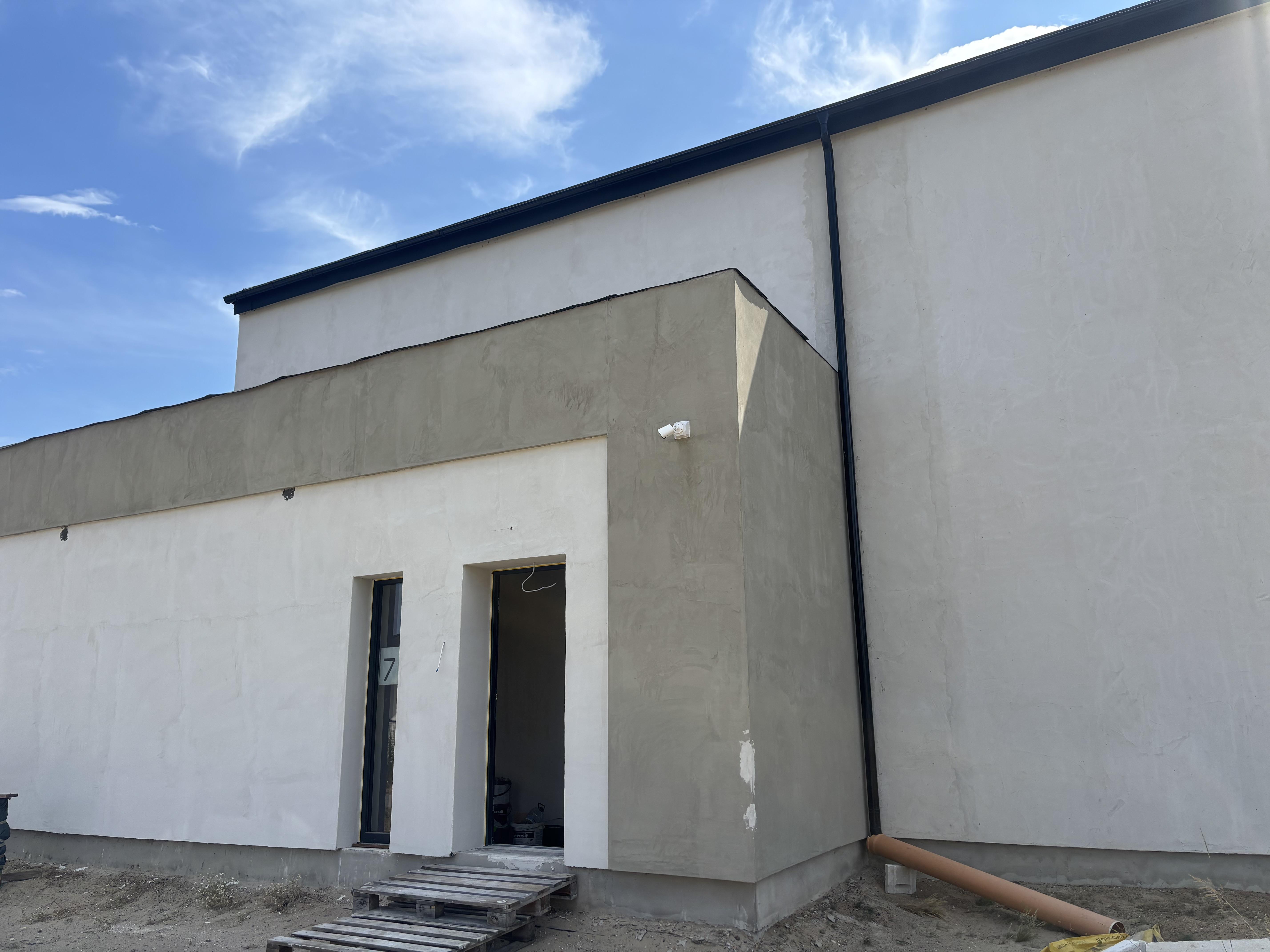

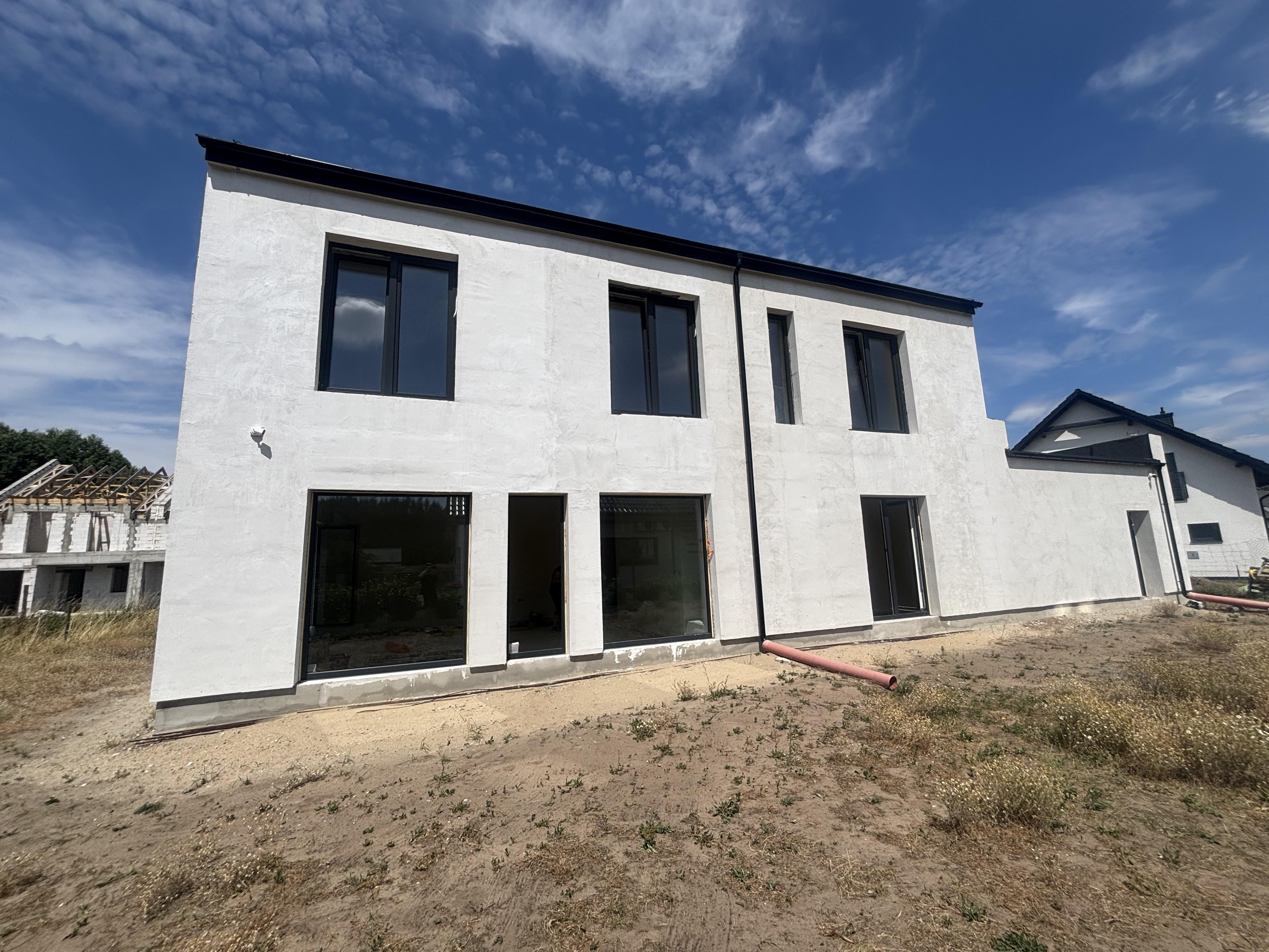

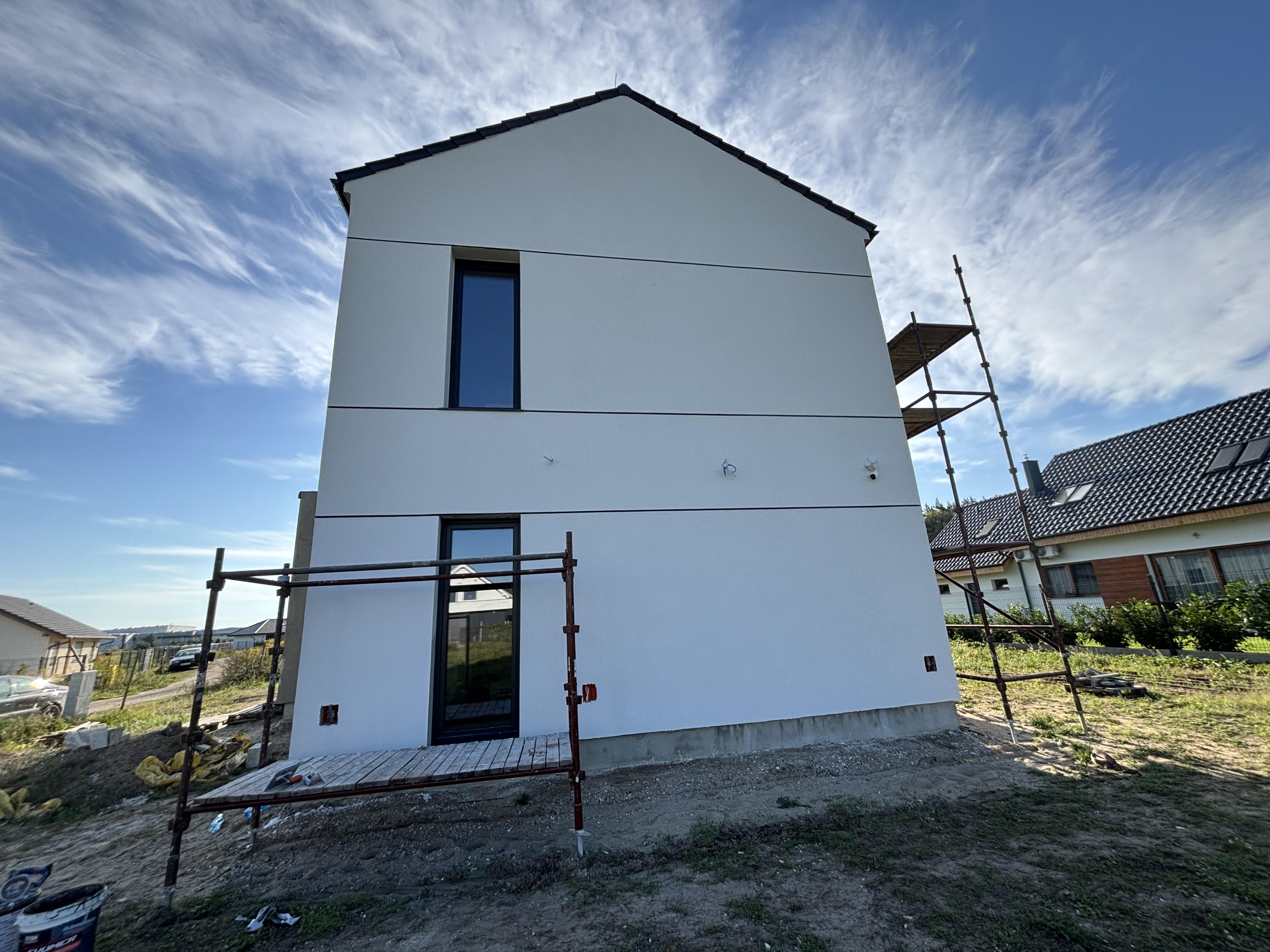

Na ścianach miały być 3 czarne paski po 2cm to złapaliśmy poziom od jej wstawionych narożników i obrabialiśmy glify w oknach żeby było wszędzie po równo czyli po położeniu struktury rama była by widoczna w okolicach 3 cm. Po czym po paru dniach przyjeżdża i twierdzi że jej się to niepodoba bo rama musi być widoczna na 5 cm to wklejony styropian co kleiliśmy był do oderwania i narożniki do poprawienia. I teraz zaczyna się problem taki że:
1 w umowie jest wkleić narożniki a wyszło na to że chce mieć ramy w oknach widoczne na 5 cm czyli trzeba było zrywać jeszcze jej narożniki i wszystko od nowa zamiast wkleić narożniki musieliśmy najpierw poprawić później wstawić od nowa oczywiście ściany nie mają ani płaszczyzną ani pionów.
2 w umowie jest wyrównać nierówności a nie wyprostować dla mnie to jest duża różnica  na łacie 2 m ściana z pionu ucieka od 1,5cm w górę to to jest nawet niemożliwe technicznie do wykonania ściany już są poza jakimi kolwiek normami a w umowie jest płatność po odbiorze kierownika. Człowiek głupi nie przemyślał tego bo nie miałem jak sprawdzić całego domu bez rusztowania. Jedna ściana poszła jakoś to wygląda. Po przejściu na następną zaczęły się schody to samo narożniki do wyrwania i wstawienia od nowa piony odchodziły od styropianu po 1-2cm czyli automatycznie między jednym a drugim oknem robiła się luka na 3-6 cm. Ile się dalo to WYRÓWNALIŚMY to i oczywiście klientka przyjeżdża i z pytaniem dlaczego na narożniku jest łuk jak żeby wyciągnąć ten narożnik znowu trzeba dokładać 3-4 cm kleju. Klientka stwierdziła że mogliśmy wkleić 2cm styropianu co by jeszcze gorzej wyglądało i ściana jeszcze bardziej by falowała ale dobra coś tam robimy dalej i zaczyna mi śmierdzieć ta sprawa. Koniec końców zrobiliśmy pół drugiej ściany w tynku druga połowa w kleju i podkładzie. Zdążyliśmy jeszcze przejść na drugi szczyć żeby przeszpachlowac i tam jeszcze gorzej zero pionów, płaszczyzn i dodatkowo dołki na parę cm. Czas leciał nam już terminu zaczynało brakować i zacząłem się bać że pieniędzy nie dostanę bo ta elewacja odbioru nie przejdzie. Więc zrobiłem protokół i aneks do umowy.

Już nie wspomnie o tym jak pytałem kiedy skończyli robić tą elewację żeby jakoś się do tego przygotować odpowiedź brzmiała 2 ściny dawno 2 ściany niedawno.
Przy próbie sprawdzenia podłoża na kolejnej ścianie wycięliśmy siatkę bo jak mocniej się przycisnęło ręką to było słychać jak klej strzela i jak zobaczyła wyrwany kawałek siatki 15x15 to wielki hałas o to. Później w jednym miejscu nacisnąłem palcem i klej zaczął się kruszyć i to samo hałas że robimy prace ,,odkrywkowe”
I pytanie brzmi jak to ugryźć żeby z tej umowy zrezygnować dołączę parę zdjęć jak to wyglądało a jak wygląda
