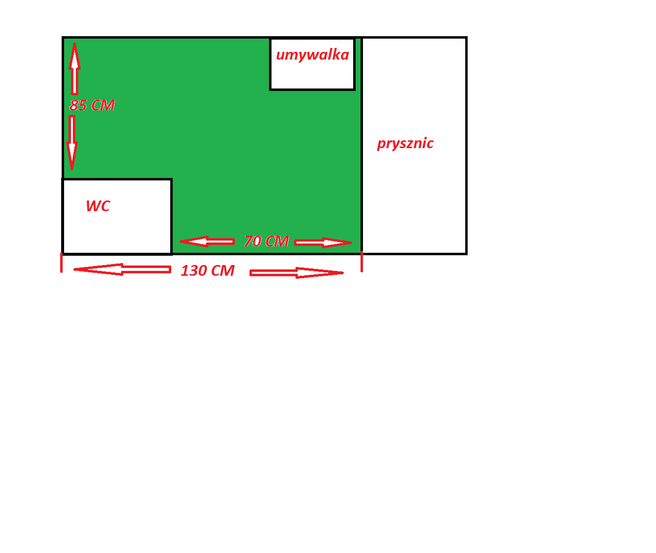

Szukam pomyslu jak ulozyc jak najwiecej rurek podlogowki w lazience jak na zdjeciu.
Podloga na legaeach.
Wejscie i wyjscie ogrzewania na scianie miedzy muszla a prysznicem,

Po pierwsze, skoro to podłoga na legarach to jak wygląda sprawa z konstrukcją i izolacją tej podłogi? Ile tam jest lub będzie izolacji? Czy rurki mają być zalane w warstwie jastrychu?
Po drugie, skoro w tej łazience jest dość chłodno to czym jest teraz ogrzewana? Jakimś grzejnikiem? Na ile gorąca woda do niego trafia? Wtedy będzie można ocenić jaką ma moc.
Po trzecie, mam nadzieję, że podłogówka ma tu uzupełniać ogrzewanie grzejnikiem, nie je całkowicie zastąpić? Bo prawdopodobnie w takiej słabo izolowanej łazience nie będzie w stanie tego zrobić. Ta łazienka jest mała, powierzchni z podłogówką będzie tam więc ok. 1,5 m2. Nawet naprawdę mocno grzejąca podłoga (jak na podłogówkę) nie odda więc do pomieszczenia więcej jak ok. 200-300 W mocy. To mało, jako jedyne źródło ciepła się nie sprawdzi. Przy okazji, dlaczego nie zaplanowano ogrzewania pod prysznicem?
Po czwarte, nie wiem czy warto w takiej łazience męczyć się z robieniem wodnej podłogówki. Efekt ciepłej podłogi z powodzeniem zapewniłaby tam elektryczna mata pod płytkami.

Skoro zamiast wylewki będzie płyta systemowa i suchy jastrych to moc grzewcza podłogówki będzie jeszcze niższa, bo tu rurki nie są bezpośrednio otulone wylewką. Czyli będziemy mieli efekt ciepłej podłogi, ale do efektywnego ogrzewania takiej łazienki będzie to o wiele za mało.
Naprawdę nie wiem, czy na tak małej powierzchni warto robić podłogówkę wodną zamiast elektrycznej. Wszystko się znacznie bardziej komplikuje. Zużycie prądu nie musi zaś wcale być duże, bo ogrzewanie podłogowe nie musi działać stale. Zasadniczą moc grzewczą i tak powinien tam zapewniać grzejnik.

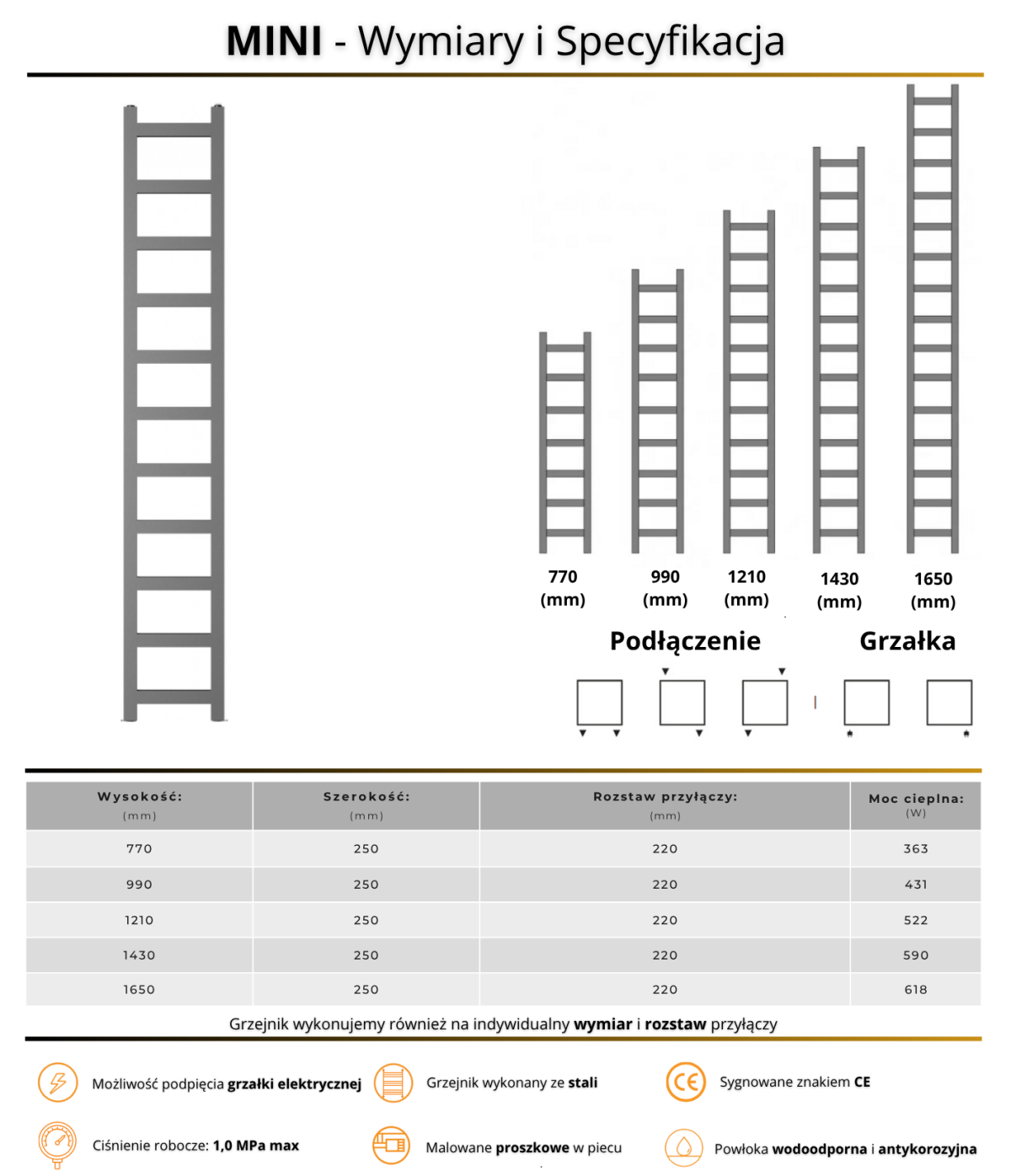

Znalazlem grzejnik mini instal home i pytanie jaki rozmiar wybrac ??

Tak jak pisałem poprzednio, głównym źródłem ciepła będzie i tak grzejnik. Ten zaproponowany ma niezbyt wysoką moc. Nawet największy daje 618 W, ale to przy założeniu, że woda na zasilaniu ma 75°C, na powrocie 65°C, zaś w pomieszczeniu jest 20°C. Takie parametry podaje producent na swojej stronie. Ale trzeba uwzględnić, że w łazienkach standardowo utrzymuje się wyższą temperaturę 24°C. Już samo to powoduje spadek mocy grzejnika do ok. 550 W. Jeżeli natomiast temperatura wody w obiegu będzie choćby niewiele niższa, to moc zacznie gwałtownie spadać. Już parametry 70/60/24°C powodują jej zmniejszenie do ok. 475 W. Krótko mówiąc, najlepiej dać możliwie duży grzejnik o jak największej mocy. Tę moc zawsze możemy łatwo ograniczyć używając typowej głowicy termostatycznej.

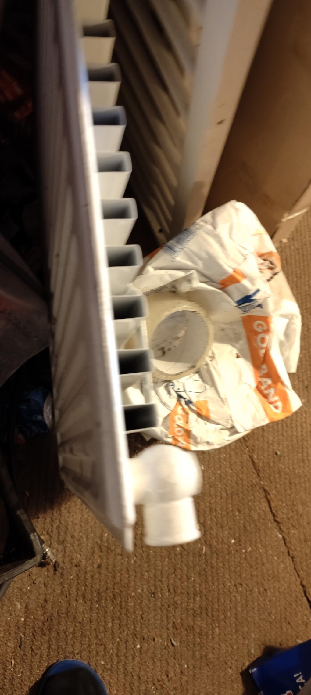

obecnie mam grzejnik plytowy 60x60 jak na zdjeciu.
Niewiem jaka on moze miec moc ale nie sadze ze wiecej nic 400W max.
Bez problemu nagrzewa lazienke..

Taki grzejnik (jedna płyta i ożebrowanie) o wymiarach 60×60 cm maa moc ok. 610 W dla parametrów 75/65/20°C.  To praktycznie tyle samo co największy z wymienionych  grzejników drabinkowych (618 W, grzejnik 25×165 cm) przy identycznych parametrach zasilania.
Czyli w tym przypadku mamy zastąpienie starego grzejnika nowym o tej samej mocy. Przy innych parametrach zasilania zmiany mocy obu grzejników też będą niemal identyczne.
Natomiast mniejszy grzejnik drabinkowy 25×77 cm będzie miał prawie dwa razy niższą moc niż stary model płytowy - 363 W, dla parametrów 75/65/20°C. Wymiana na taki jest już mocno ryzykowna, z utrzymaniem pożądanej temperatury w łazience może być problem.

To tylko przyklad, grzejnik rozwazam 120 lub 140 wysokosci.
