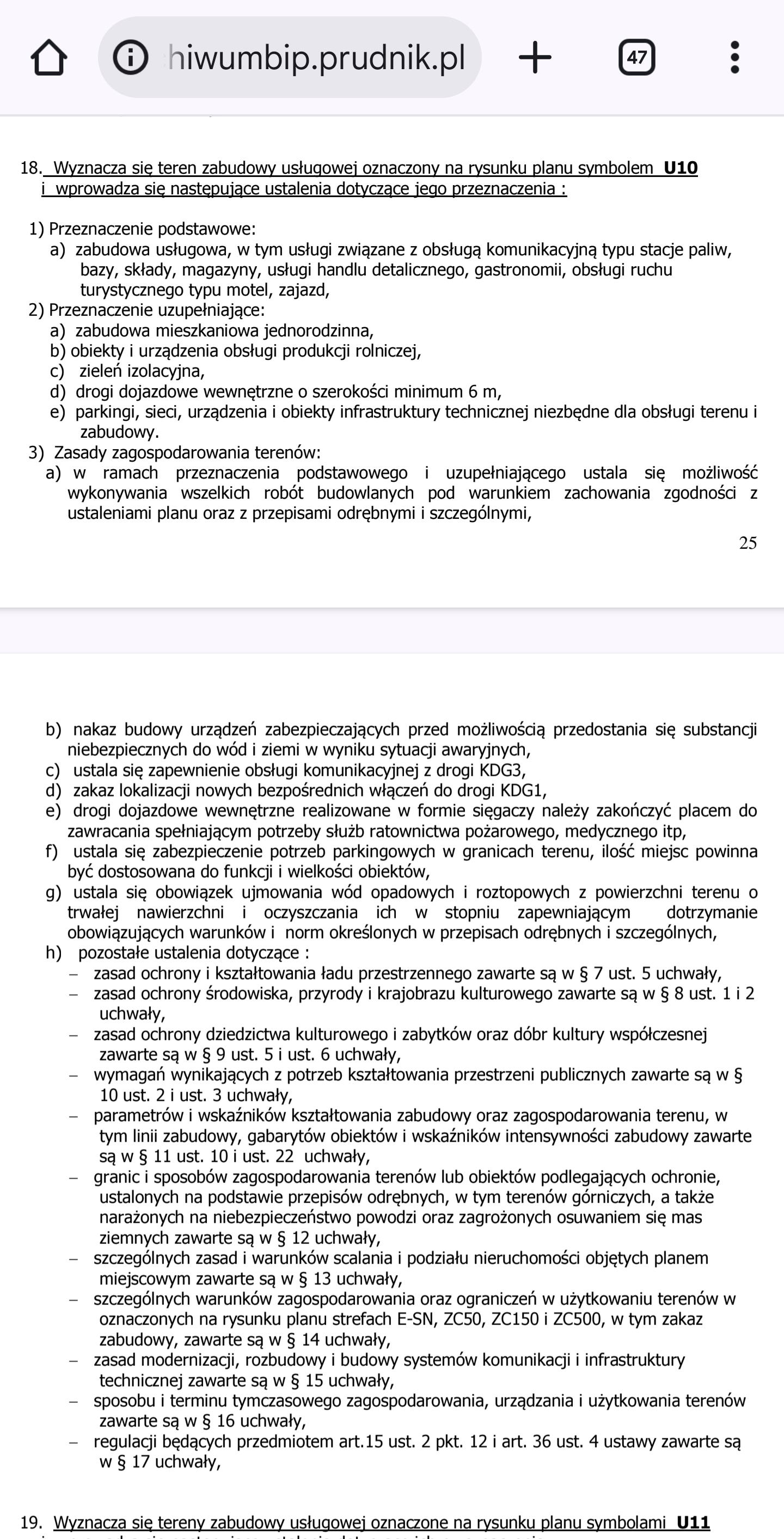

Witam posiadam działkę budowlaną z oznaczeniem U10 (teren usługowy). MPZP dopuszcza zabudowę jednorodzinna jako funkcję uzupełniająca jednakże dostałem odmowę na pozwolenie na budowę bo działka jest usługowa. W żadnym dokumencie nie jest zapisane w ilu procentach ma być podział. Co zrobić w tej sytuacji? Zamieszam MPZP mojej dzialki

11 minut temu, Wojciech Szarowski napisał:
chyba źle zrozumiałem zapis
A co za budowlę USŁUGOWĄ zaproponowałeś we wniosku na tej DZIAŁCE USŁUGOWEJ?
Kiosk, warsztat naprawy AGD, fabrykę butów?
Co ten dom jednorodzinny miał UZUPEŁNIAĆ?
Twoje potrzeby zakwaterowania?
