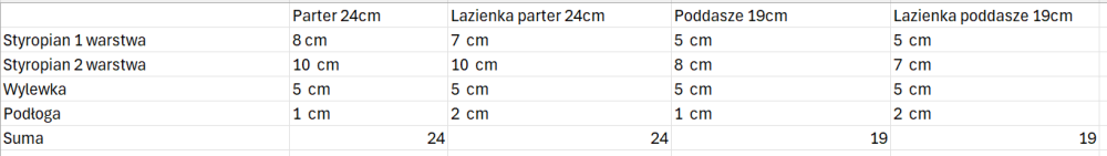

1) Sporządziłem małą tabelkę z grubościami styropianu jakie chciałbym zastosować. Czy grubość jaką zostawiłem na wykończenie podłogi jest wystarczająca? Czy grubości styropianu można dobrać jakoś optymalniej?
Tak

Rury wodnej podłogówki prowadzi się w warstwie wylewki. Rury pozostałych instalacji (woda, kanalizacja), także kanały wentylacji mechanicznej układa się w warstwie styropianu. Grubość warstw styropianu można dobrać do średnicy rur - to a propos optymalnej grubości styropianu.
