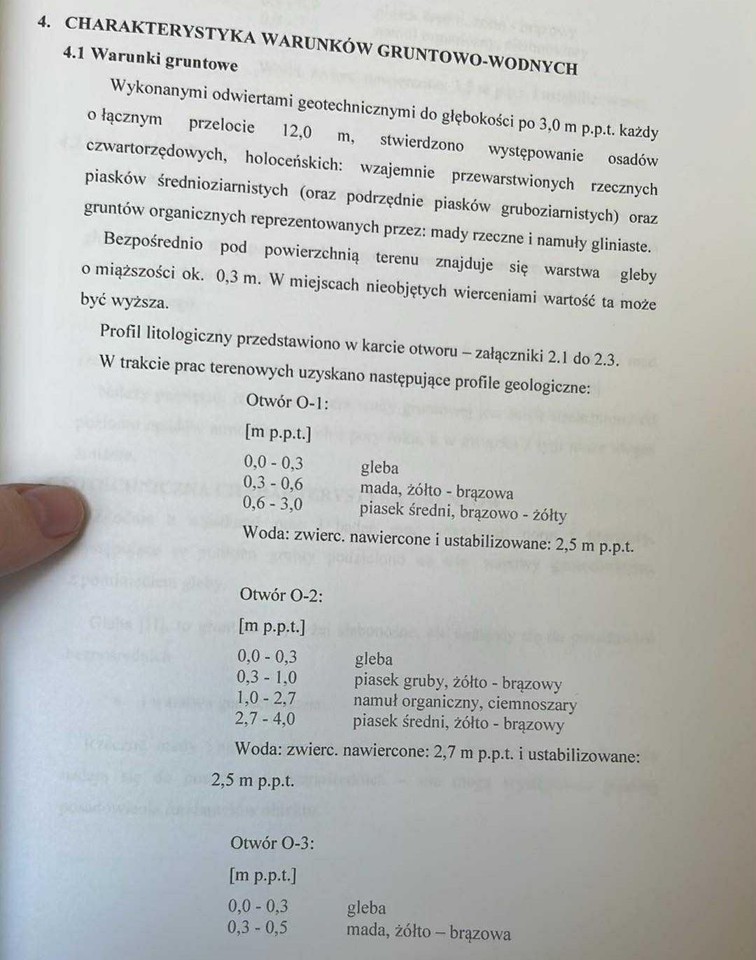

Witam. Mam na oku działkę budowlaną. Dwa dni temu były robione badania geotechniczne i na ten moment sprawa wygląda tak, że w dwóch na trzy odwiertach wyszedł muł na głębokości 3,5m i 2,7m. W ostatnim z odwiertów były mady. Wody gruntowe na głębokości 2,5m. Na razie to tylko strzępki danych podanych na dzień po badaniu.
Czekamy na dokumentację od geologa, ale jednak nieco mnie to zmartwiło - zwłaszcza te mady (nie wdawał się w szczegóły). Generalnie gość mówił, że dom da się postawić, ale trzeba wymienić muł, raczej zrobić płytę fundamentową. Na razie na opinię, jak wspomniałam, jeszcze musimy poczekać parę dni.
Wiem, że bez konkretów ciężko coś wywróżyć. Niemniej, czy ktoś z obecnych miał styczność z takimi glebami i jest w stanie uchylić nieco rąbka tajemnicy, jak z takim fantem sobie poradził? Przekopałam wiele grup/forum i o ile o mule coś tam dało się wyczytać, tak na temat mad nie ma kompletnie nic.

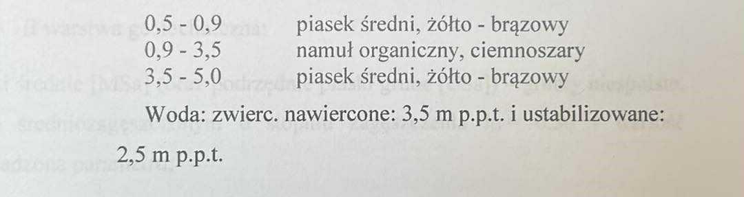

Wygląda na to, że wszystko tam jest nieźle przewarstwione, w efekcie grunt jest mocno zróżnicowany w zależności od miejsca. Zakładając płytkie posadowienie mamy tam po usunięciu ziemi urodzajnej (pierwsze 30 cm):
- I otwór - mada (0,3-0,6 m), potem piasek średni od 0,6 m aż do 3 m (tyle zbadano);
- II otwór - piasek, ale tylko od 0,3 do 1 m, niestety głębiej, aż do 2,7 m, jest namuł z gruntu pochodzenia organicznego;
- III - mada (0,3-0,5 m), potem piasek, ale tylko do głębokości 0,9 m i znów gruba warstwa namułu.
Z całą pewnością namuł nie nadaje się do posadowienia. Typowy fundament zagłębiony na 1 m lub głębiej nie wchodzi więc w grę. Głębokie posadowienie musiałoby być zrobione na palach. Te przebijałyby grubą warstwę namułu i sięgały warstw o dobrej nośności. Ale to już dość poważne przedsięwzięcie.
Mady są też bardzo wątpliwe jako grunt budowlany. One z zasady zawierają przynajmniej 2-3% domieszek organicznych, a to im bardzo pogarsza nośność. Chociaż bywają bardzo zróżnicowane. Jednak ta warstwa mady jest płytko położona i cienka (20-30 cm).
Celowałbym w związku z tym w lekką konstrukcję domu, raczej szkieletowego, posadowionego na płycie fundamentowej. I to płycie bardzo płytko zagłębionej. Można usunąć ziemię urodzajną oraz warstwę mady, zastępując to wszystko choćby zagęszczonym grubym piaskiem, ewentualnie zagęszczaną pospółką, tłuczniem lub żwirem aż do poziomu gruntu. Dopiero na tym umieszczamy zbrojoną płytę żelbetową (np. 30 cm). Jeżeli konstrukcja domu jest szkieletowa, czyli z izolacją cieplną wewnątrz przekroju ścian, to płyta żelbetowa nie musi być izolowana cieplnie od spodu. Robimy na niej typową izolowaną cieplnie podłogę na gruncie, tak jakby ta płyta była odpowiednikiem chudego betonu na gruncie.
Ostatecznie otrzymujemy przynajmniej ok. 1 m gruntu o dobrej nośności (częściowo naturalnego piaszczystego, a częściowo uzyskanego sztucznie przez wymienienie górnych warstw na zagęszczony piasek. Dopiero na tym spoczywa żelbetowa płyta.

Można myśleć i o murowanym, ale raczej na płycie fundamentowej. To co zaproponowałem miało na celu uniknięcie wymiany dużej masy i objętości gruntu. Usunięcie humusu to i tak standard, zaś samej mady do usunięcia jest tylko w granicach 20-30 cm. Natomiast usuwanie głębiej położonego namułu to już zupełnie inna bajka. Totalnie inny poziom trudności i kosztów. Na to już bym się nie zdecydował.
