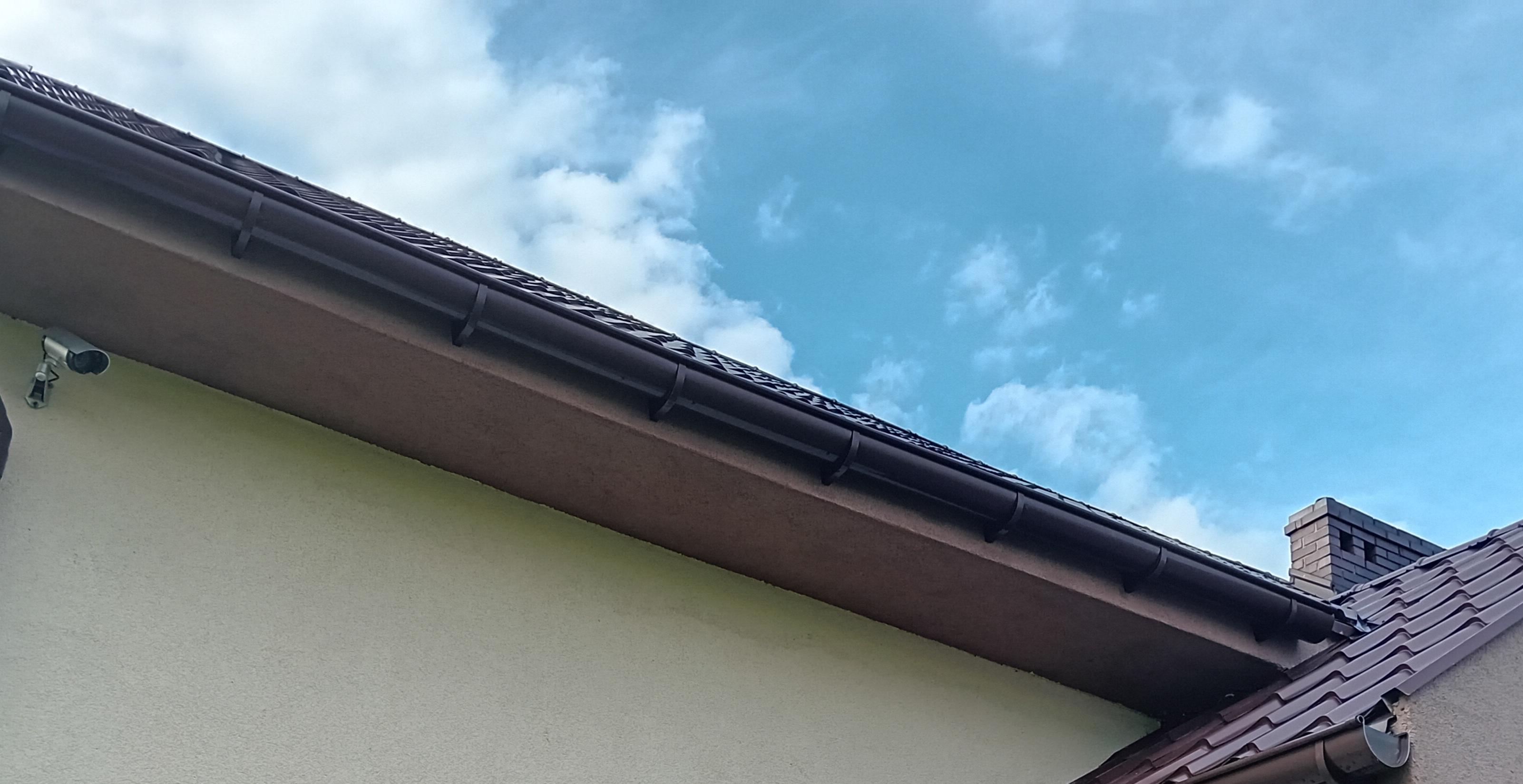

basia125 Napisano 10 czerwca #1 Napisano 10 czerwca (edytowany) Witam, po ostatnich ulewach pojawily się na elewacji domu plamy pod podbitka.Podbitka z płyty OSB, robiona jakieś 6lat temu. Czy ktoś może doradzić skąd? Dach dwuspadowy, pełne deskowanie. Edytowano 10 czerwca przez basia125 (zobacz historię edycji)
Budujemy Dom - porady budowlane i instalacyjne Napisano 11 czerwca #2 Napisano 11 czerwca Czy w tej podbitce przewidziano jakiekolwiek otwory wentylacyjne? Czy jest w okapie wlot zapewniający dopływ powietrza do szczeliny wentylacyjnej pod pokryciem? Czy woda przelewała się ostatnio z rynien?
basia125 Napisano 11 czerwca Autor #3 Napisano 11 czerwca (edytowany) Nie ma otworów wentylacyjnych..a czy woda się przelewala, to ciężko mi powiedzieć, możliwe że tak, w trakcie ostatniej nawałnicy. Właśnie po niej pojawiła się ta plama na elewacji. A podbitka pękła w narożniku na łączeniu, tak jakby od nadmiaru wody. Edytowano 11 czerwca przez basia125 (zobacz historię edycji)
retrofood Napisano 11 czerwca #4 Napisano 11 czerwca 53 minuty temu, basia125 napisał: A podbitka pękła w narożniku na łączeniu, tak jakby od nadmiaru wody. Czyli sama wiesz. A temu kto robił podbitkę wręcz żółtą kartkę. NIE MOŻNA tworzyć przestrzeni, w których nie ma wymiany powietrza, bo tam będzie gnicie i grzyby Poza tym pewnie parametry rynien są zbyt małe w stosunku do powierzchni dachu skoro woda się wylewała. jaka jest średnica rur spustowych?
