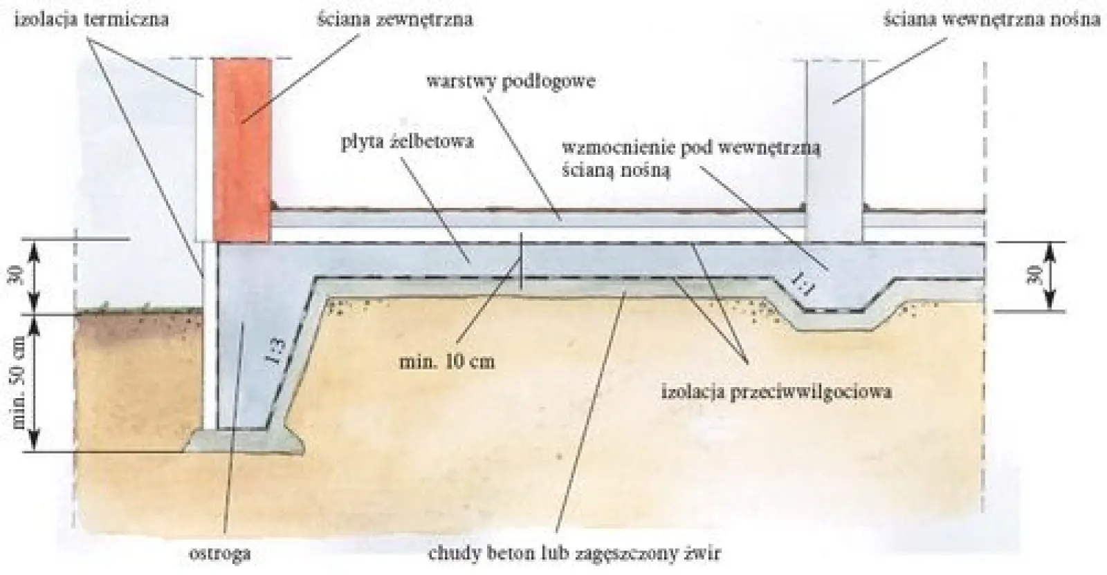

W projekcie powinny być rysunki pokazujące zbrojenie ostrogi. Proszę spojrzeć przynajmniej na przekroje poprzeczne, tam powinien być pokazany kształt ostrogi i miejsce zbrojenia. Ostroga wraz ze zbrojeniem to takie wzmocnienie krawedzi płyty, może mieć bardzo różne proporcje. Tak dla przykładu:

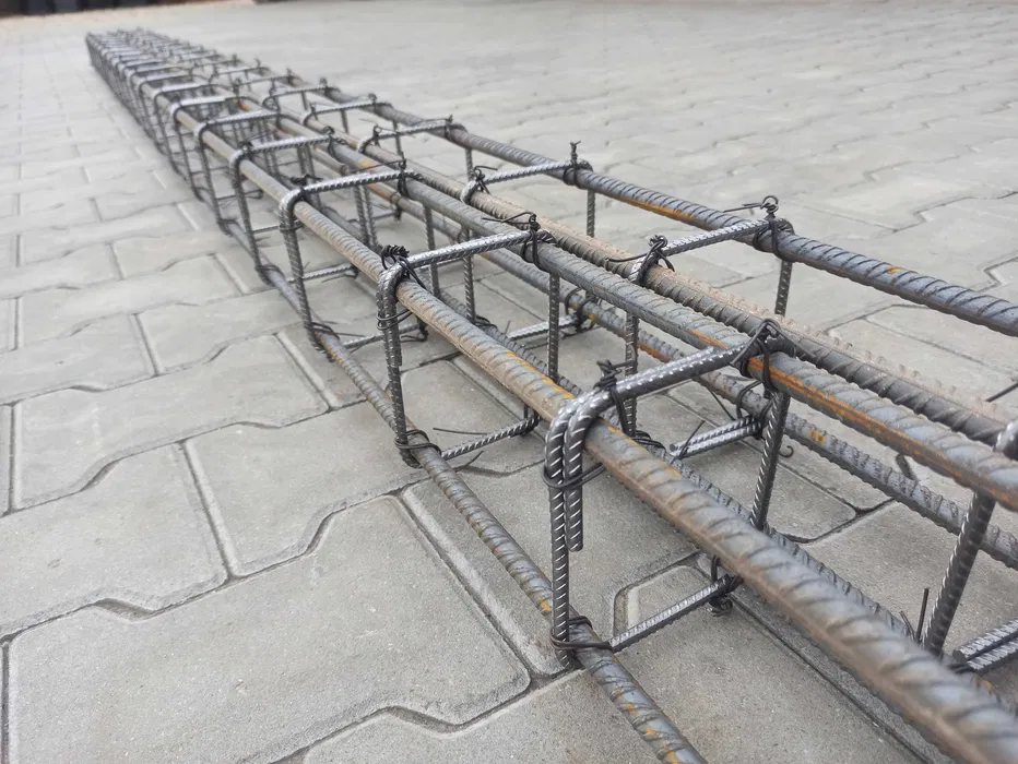

Natomiast samo zbrojenie robi się zwykle w sposób typowy, jak zwykle w bekach żelbetowych. Czyli tak samo jak zbrojenie ław fundamentowych, nadproży itp. Mamy tu pręty zbrojeniowe w zadanym rozstawie oraz wiążące je strzemiona ze znacznie cieńszych prętów. Warto sprawdzić czy gdzieś w okolicy da się zamówić gotowe, już skręcone zbrojenie. To mniej więcej coś takiego:
