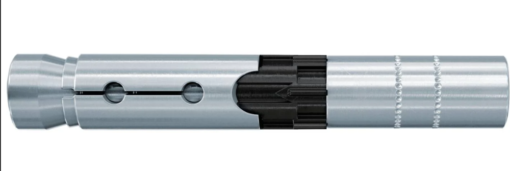

 Nie miesza się dwóch technologii.
Trzeba obracać materiałem kotwionym  w trakcie zatapiania w kleju, tak jakbyś narzynał gwint, a ten kolek jest gładki.
Wklej coś, co ma gwint, np. pręt gwintowany odpowiedniej kasy.

Tak.
Jak wtapiasz pręt gwintowany np. fi 10 mm, to otwór powinien być wiercony wiertłem fi 12 mm, czyli różnica 2 mm.:bezradny:
Cytat
otwor mam 12 (po wyrwaniu kolka moze 13) a hak mialem uzyc 8mm (grubszy 10+ nie bedzie pasowal do uchwytu lampy)
Czy możesz pokazać ten uchwyt lampy, jak to wygląda? :scratching:
Cytat
. czy roznica 4-5 mm jest dla tego typu kotwy akceptowalna czy hak (pręt) musi byc tylko minimalnie mniejszy od otworu?
T
Tyle to za dużo, ale można to uratować, stosując tuleję gwintowaną.:icon_idea:
Tulejka-dystansowa-gwintowana-38mm-M4-4s
Mierzysz zewnętrzną średnicę tulei i dopasowujesz wiertło 2 mm większe. :icon_biggrin:
Nacinasz delikatnie tuleje szlifierką kątową w poprzek na całej powierzchni, powstaną ząbki, w tuleję wkręcasz ten haczyk, zatapiasz.
Będziesz mógł go demontować podczas malowania sufitu.
