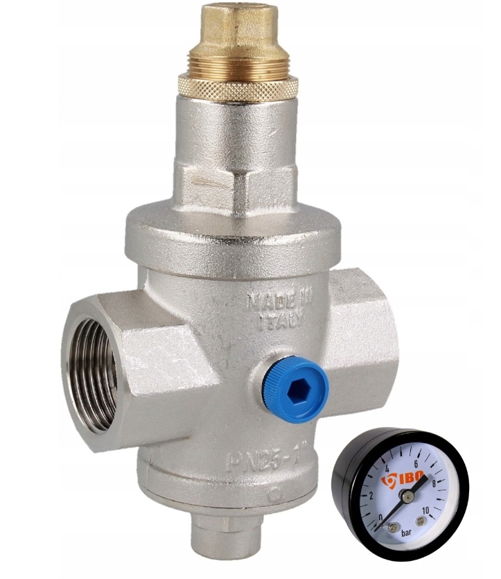

Do ustalania ciśnienia poza siecią wodociągową jest potrzebny reduktor ciśnienia, ktory pan posiada, na nim ustala się ciśnienie w instalacji domowej.
968fcb0a44e780fa25db5b22e4b1
https://allegro.pl/oferta/reduktor-cisnienia-wody-3-4-cala-manometr-afriso-13707626164
Ciśnienie w instalacji wodociągowej waha się w granicy 2 - 6 barów.
