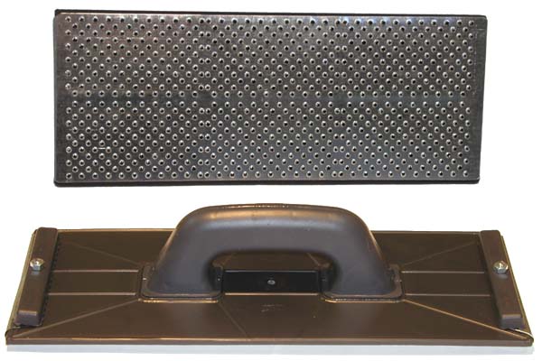

Nie widzę tych szczelin jakie one duże, ale do uzupełnień świetnie nadaje się mieszanka kleju z pyłem z pustaków taki co się wytwarza przy przecinaniu lub szlifowaniu tarką ręczną.
Mieszasz go w proporcji prawie pół na pół (pyłu trochę mniej) i tak rozrobioną masą uzupełniasz ubytki.

Możesz też kupić zaprawę Ytong do uzupełniania ubytków, tylko cenowo nie wiem czy się będzie opłacało bo worek tzw kleju Ytonga 25 kg kosztuje około 25 zł, natomiast ta zaprawa do uzupełniania ubytków też w worku 25 kg kosztuje ponad 80 zł.
Tak więc chyba bardziej opłacalny jest sposób jaki Ci podałem. Jeżeli nie masz tego pyłu to musisz się zabrać do roboty, kupić tarkę i trzeć beton komórkowy na niej. Jeżeli użyjesz tego ciepłego tzn od grubości 36 wzwyż to jego się leciutko trze bo jest miękki.
Zaprawa po rozrobieniu nie powinna być zbyt gęsta bo ciężko będzie Ci powciskać w te szczeliny.

Ja tak robiłem, a sposób ten kiedyś ktoś mi mówił, że tak się robi. Nie wiem czy czasami na stronie Ytonga w poradniku o tym nie pisali.
Można i tez pianka psiknąć do środka jak doradza stach a potem zakleić mieszanką.
