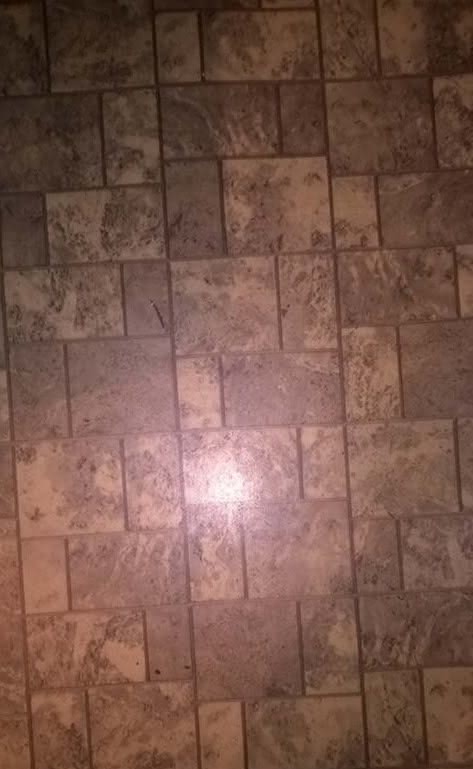

Czy jest możliwość położenia płytek na stara podłogę, podłoga składa się ze stropu na których są deski przykryte płyta i gumolitem. czy jest jakiś bezpieczny sposób na położenie tam płytek?
jak trzeba mogę podać więcej informacji lub dokładniejszych zdjęć
Napisano (edytowany)
płyta OSB24mm , gęsto mocowana wkrętami , po zamontowaniu płyty przeszlifować powierzchnię papierem ściernym 40 , odkurzyć porządnie , na to grunt szczepny , na to płytki
ale to i tak ryzyko na drewnianym stropie
jak grube deski i jak gęsto są legary do których są przybite? Edytowano przez joks (zobacz historię edycji)

na to wszystko jest ta plyta nabita co jest na 2 zdjeciu slabo widac jak trzeba to moge pokazac a plyta OSB wlasnie chyba z celem sie mija jak sa te deski tylko zabezpieczyć przed przeciekaniem. a deski sa przybijane gesto i mocno jak na tyle lat ile one maja sa w dobrym stanie nie widac oznaki ze pruchnieja. a strop tez jest zdrowy wiec zastanawiam sie nad laniem wylewki na te plyty jak trzeba mode dac dodatkowe zdjecia

Co to jest za płyta?
Pytasz o poradę nie wiedząc jak to zrobisz a potem negujesz że płyta osb mija się z celem. Tu Ci cukiernik ani piekarz nie doradza tylko fachowcy co żeby zjedli na takich robotach.
Płyta osb po pierwsze jest wodoodporna, po drugie grubość jaka podał joks na celu usztywnić całość.
Chcesz wylewać beton? To wylewaj tylko potem nie miej pretensji że komuś krzywdę wyrządziłeś. Takie rzeczy musi ktoś z papierami oglądnąć i podjąć decyzję czy można tak zrobić.

masz racje troche nie przymyslalem tego co napisalem, to jest jakas plyta pilsniowa

ze mnie budowlaniec to zaden brak mi wiedzy na ten temat to bym nie musial zrywac calej podlogi? jak bym dobrze przygotowal ta co teraz jest , zerwanie gumolitu przygorowanie tej plyty pilsniowej i zaklejenie wszystkich szczelin? czy jednak lepiej by bylo zrobic na plycie osb
Napisano
Jeżeli ta płyta pilśniowa leży stabilnie i trzyma poziom to ja bym na nią położył osb bez zrywania do desek.

nie nie będę musiał zrywać bo mam ograniczona wysokość, ewentualnie będę myslal jeszcze czy da sie cos zrobić na tej plycie zabezpieczyc i na to wylewka, ale nie wiem czy to wypali, raczej bede musial sie posluchac was jako fachowcow
Napisano
Cytat
Też bym zerwał płytę, sprawdził stan podłogi, ewentualnie poprawił - usztywnił, dalej płyta OSB 3 gr. ok. 20 mm przytwierdzona solidnie po desek. Płytę przed klejeniem przeszlifować, dalej klejenie płytek w systemie elastycznym - z gruntem wzmacniającym i uszczelniającym płytę OSB.

Chyba piszesz szybciej niż myślisz albo piszesz i nie wiesz co.
Pisałeś, że zrywać nie będziesz bo masz ograniczoną wysokość ale wylewkę chcesz robić. I przy wylewce to już nie będziesz miał ograniczonej wysokości?
Aby wylewka cos dała musiałaby być co najmniej 5 cm grubości, o ciężarze takiej wylewki nie wspomnę.
A teraz do sedna, jeżeli zerwiesz tę płytę pilśniową i dasz płytę osb to wysokość się nie zmieni, chyba że o czymś nie wiem o czym Ty wiesz.

napisalem to tak troche zle bo przecinka nie dalem ale bede rywac wszystko
