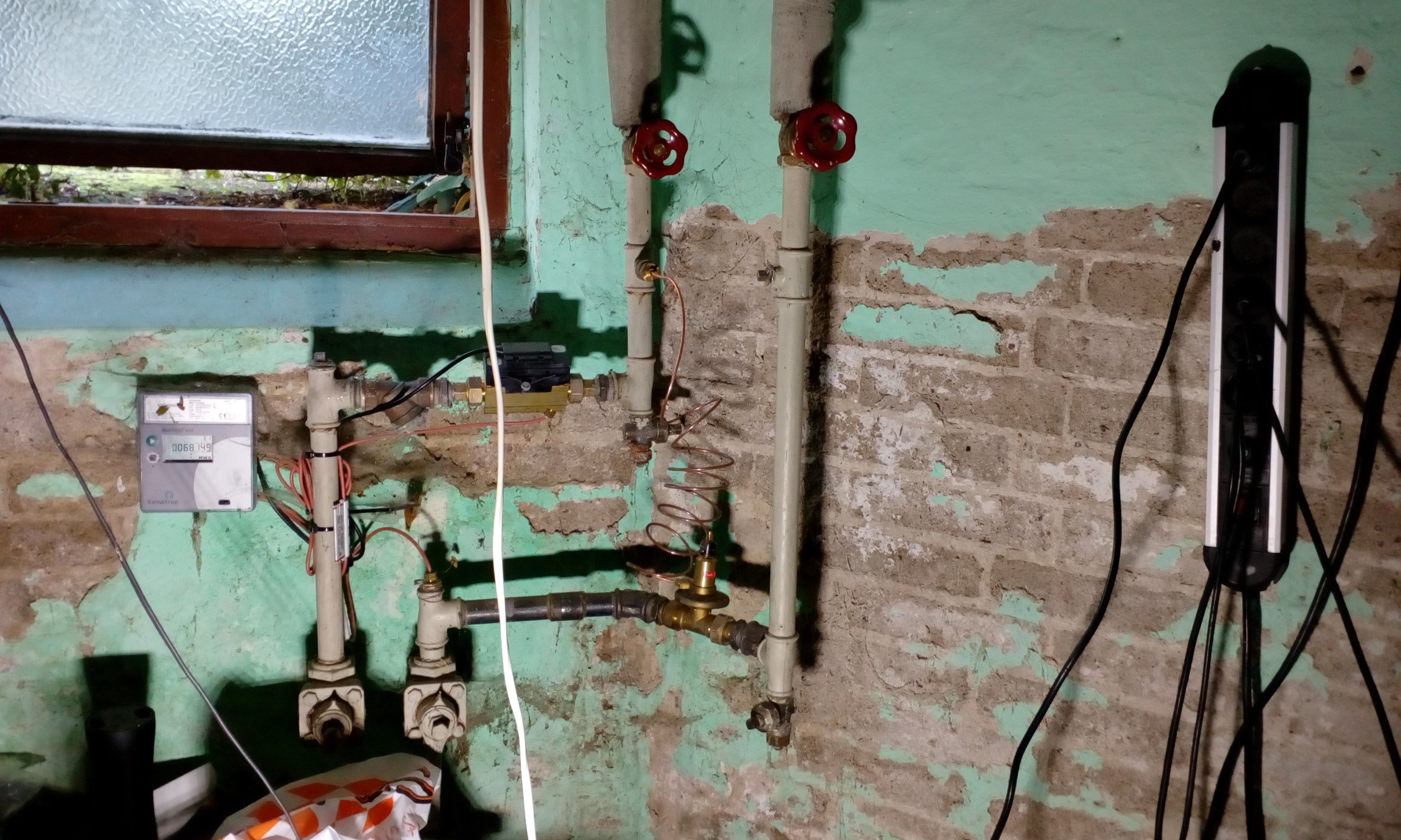

Musze oproznic instalacje c.o podlaczona do miasta w celu zmiany zaworow. Instalacja na glikolu badz jego roztworze.
Mam zamiar zlac do beczki zawartosc grzejnikow, mysle ze bedzie ok 70 litrow.
Instalacja wyglada nastepujaco :
Piwnica - zasilanie i powrot z zaworami odcinajacymi
Parter - 6 grzejnikow
Pietro 2 grzejniki
Pytanie jak prawidlowo napelniac taka instalacje??, czy moge to zrobic hydroforem na niskim cisnieniu ??
Napisano
A podchodzac do sprawy nieformalnie jak prawidlowo nalezy napelnic taki uklad??
Napelnial bede od gory, przy najwyzszym punkcie. Do wlania mam ok 70 litrow wiec sklaniam sie do uzycia hydrofora.
Czy podczas napelniania zawory termostatyczne maja byc otwarte czy zamkniete??
Napisano
Bez zapoznania się ze schematem hydraulicznym całego węzła cieplnego nie można określić sposobu napełnienia instalacji. Z pewnością nie robi się tego od góry, bo nie da układu odpowietrzyć. Być może wystarczy odkręcić zawory na podłączeniu zasilania i odpowietrzniki przy grzejnikach - oczywiście przy otwartych bądź zdjętych głowicach termostatycznych.
Napisano
Dzieki bardzo za rady, niestety niebardzo wiem jak sie podlaczyc do króćca w piwnicy. Niewiem czy ta nakretka zakonczona kulka to jakis rodzaj czegos w rodzaju szybkozlaczki czy po prostu nalezy ta nakretke odkrecic i w jej miejsce wkrecic waz.
Mam cicha nadzieje ze napelniajac instalacje od gory przez powrot naplywajaca od dolu do grzejnikow woda bez problemu wyprze niechciane powietrze.
