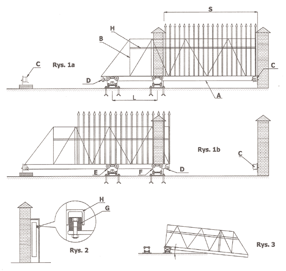

Montaż bramy przesuwnej
Fundament
Fundament pod bramę powinien być wylany w ten sposób, tak aby stanowił gładką płaszczyznę poziomą, bez pęknięć i innych wad. Do fundamentu najlepiej wykorzystać beton klasy 20. Kotwy powinny być ustawione w odpowiednich odległościach. Można sobie z tym poradzić zamawiając gotowe kotwy (pospawane w odpowiedni sposób), wcześniej przygotowując je według szablonu sporządzonego wzorując się na rozstawie wózków. Na kotwach nakręcamy nakrętki, które służą do regulacji bramy - na każdej kotwie 1 nakrętka.
Sposób instalacji
Na prawidłowo wylanym fundamencie ustawiamy bramę w pozycji około połowy otwarcia, tak aby środek ciężkości bramy znajdował się na podstawie.
Położenie bramy ustalamy przy pomocy nakrętek na kotwach, w ten sposób aby była ustawiona równolegle do fundamentu oraz w linii prostej do słupka końcowego. Należy tak przeprowadzić regulację, aby osiągnąć poziome położenie bramy w pozycji zamkniętej.
Do regulacji w pozycji wykorzystujemy rolki z tworzywa.
Po zakończeniu instalacji brama powinna przesuwać się w sposób lekki, cały czas stawiając równomierny opór, jeśli tak jest oznacza to, że brama została zainstalowana w sposób właściwy.
Rysunek montaż bramy przesuwnej
