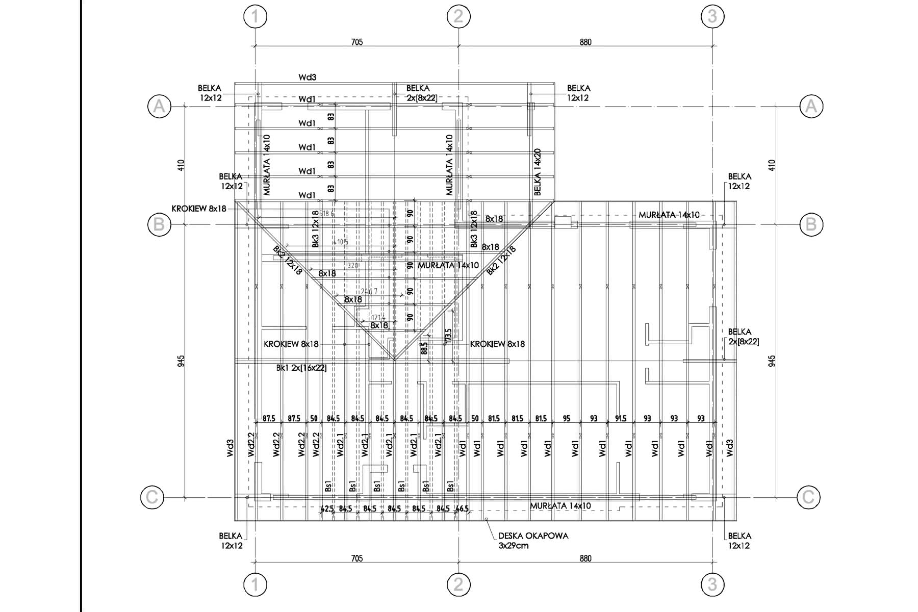

w załączniku przesyłam obliczenia konstrukcyjne dotyczące obciążenia. Poddasze z jednej strony chciałam przeznaczyć na mini magazyn rzeczy lekkich. Z drugiej strony domu myślałam aby stworzyć tam ciemnie fotograficzną.
Architekt na mój pomysł napisał : "W stropie zaprojektowane jest 30cm wełny mineralnej, dzięki temu na stropie zamyka się kubatura do ogrzania. Jest to założenie które określa poddasze jako raczej nieużytkowe. Zimą będzie tam za zimno a latem za gorąco.Pomysł o którym Państwo mówią aby na belki stropowe położyć jedynie deski które razem z belkami będą widoczne od spodu będzie wiązał się z wyrzuceniem izolacji stropu, zwiększeniem izolacji dachu do 30cm i wciągnięciem poddasza w kubaturę ogrzewaną ponieważ ciepło z parteru zimą przez deski będzie uciekać na poddasze. Plusy ma to takie, że poddasze będzie użytkowe w sensie temperatur. Zimą będzie względnie ciepło a latem nie aż tak gorąco jak w obecnej wersji".
obci__enie.pdf
obci__enie.pdf
Napisano
Odpowiedź architekta chyba dostatecznie wyjaśnia możliwości przystosowania strychu na cele użytkowe.
W dołączonym zestawieniu obciążeń konstrukcji dachowej uwzględniono obciążenia użytkowe o wartości 1,5 kN/m2, jako obciążenia technologiczne a więc związane z z prowadzeniem budowy (ciężar pracowników, materiałów) i jedynie projektant może stwierdzić czy konstrukcja spełnia wymagania dla obciążeń trwałych, choćby ze względu na strzałkę ugięcia.
