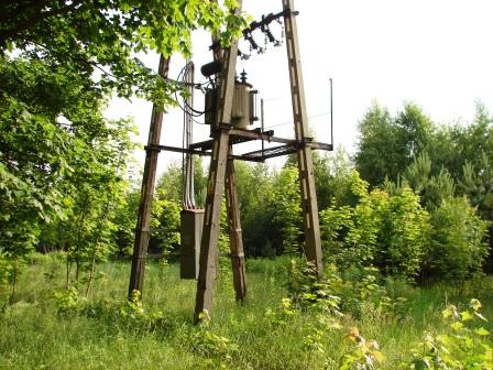

Witam. Kupiłem ostatnio działkę na wsi, znajduje się na niej transformator taki jak na zdjęciu poniżej. Czy mogę żądać od Zakładu Energetycznego aby go ogrodzili? Czy muszę zrobić to na własny koszt? Nie chce żeby dzieci miały dostęp do niego.
Z góry dziękuje za odpowiedz.

Zdaje się, że TO w ogóle nie może być ogrodzone. A przynajmniej nie w bezpośredniej odległości.

A nie możesz ogrodzić własnej posesji by dzieci nie biegały po okolicy i nie dewastowały czegoś co do Ciebie nie należy.
A na ogrodzonej posesji dzieci nie będą mieć dostępu do np. transformatorów

Problem w tym, że trafo stoi na JEGO działce.
Napisano
no właśnie stoi na mojej działce.
Wiem że wiedziałem co kupuje P. retrofood.
Dzieci nie mają co tam dewastować i nie latają po okolicy tylko po podwórku.
Widziałem gdzieś kiedyś przy jakimś lokalu na działce stał podobny transformator i był ogrodzony i były znaki ostrzegawcze z zakładu energetycznego. Ale nie wiem czy to właścicel sam robił czy energetyka

Zadzwoniłem i nic się nie dowiedziałem. Powiedziano mi że nic na ten temat nie wiedzą i że " raczej nie mają obowiązku ogrodzić transfor."

Ja jeszcze nie widziałam ogrodzonych transformatorów - nie przeczę , że są ...
Odgrodź swoją działkę od tegoż transformatora, dzieci będą bezpieczne i ty spokojny.
A tak w ogóle daj skan tej działki gzie ten nieszczęsny transformator jest umiejscowiony na działce.

Na codzień nie zajmuję się sieciami, więc z głowy nie przytoczę stosownych przepisówale o ile pamiętam to ZE faktycznie nie ma obowiązku wykonać ogrodzenia w takim przypadku jak Twój. Ze zdjęcia widać, że masz transformator na pomoście (napowietrzny). Linia średniego napięcia/niskiego napięcia. Przy takim umiejscowieniu normy bezpieczeństwa są spełnionne bez ogrodzenia.
Ja bym jednak ogrodził to nawet na własny koszt, bo to pochylone stare słupy (żerdzie) ażurowe. W efekcie łatwo na nie wejść. I bywały takie przypadki, że wchodziły na to dzieci (z tragicznym skutkiem).
Dowiedź się tylko w ZE jaką pozostawić odległość od słupów do ogrodzenia i jak szerokie musi być przejście/wjazd.

Odkopuje temat bo chciałbym jeszcze dodać kilka istotnych rzeczy. Po pierwsze to trzeba ustalić czyją własnością jest ten transformator - nie zawsze jest to ZE. Co do jego ogradzania to też nie może to być wykonane samowolnie. Szczegóły co do rodzaju ogrodzenia, jego wysokości, odległości od transformatora itd. muszą spełniać wszystkie normy i być ustalone (najlepiej na piśmie) z właścicielem. Zgadza się natomiast to, że ZE nie ma obowiązku ogradzać takiego transformatora.
