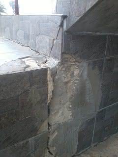

Witam.Mam problem ze schodami. prosze o porady bo sam niewiem w koncu co z nimi robic. Ja chce je zburzyc i wstawic metalowe. Ale rodzina uwaza a szczegolnie ojciec ze nalezy zburzyc tylko dolne stopnie gdyznie sa zwiazane drutem z wyzszymi i dlatego peka. Ja mam juz dosc, chcialem zrobic elewacje ale jak skoro nad schodami peka elewacje bo jak sa mrozy to wysadza. Macie jakies rady ? zalaczam zdjecia schodow i usterek z nimi zwiazanych.

Ty masz rację, a samo zazbrojenie raczej nie pomoże, trzeba by zagłębić fundamenty tej części co odłazi, potem zazbroić łącząc zbrojenie z pozostałą częścią schodów, a to prowadzi do większej ruiny niż wykonanie tego Twoim sposobem

kolego jeszcze jedna sprawa ojciec chce pod te pekajace schody ulac stopy ale to wedlug mnie bez sensu. lepiej zburzyc i postawic jakies metalowe, wiadomo trzeba ulac stopy pod podporki ale ile mniej betonu pojdzie. Ze szwagrem by sie jakies uspawalo:)
