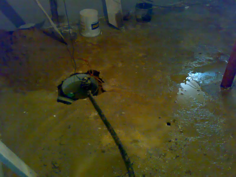

Mam problem robotnicy kuli w piwnicy podłogę.Tak kłuli że chyba natrafili na jakąś żyłę wodną bo woda zalała piwnicy i opadła ale pod podłogą widąć że cały czas płynie.Wykopałem w jednym miejscu dół i wsadziłem pompę która wyciąga wodę ale cały czas się zbiera.Ściany nasiąkneły wilgocią i są trochę mokre ale to datego że że stała woda.Jest izolacja pionowa (papa) i pozioma w murach.Pomóżcie co zrobić bo piwnica się do niczego nie nadaje. (mogę osuszaszyć i podnieś podłogę w piwnicy a w ziemi wykapac kanały że woda spływała do kanalizacji i wstedy izolacja pozioma podniesionej podłogi). Albo ma ktoś lepszy pomysł??

żył wodnych nie ma
są rury różnej maści, ale pewnie i to nie to
być może jest wysoki poziom wód gruntowych i jest parcie wody, stąd ciągły napływ
co kuli, gdzie kuli, i ile wykuli
są warstwy izolacji w rozkutej posadzce?

kuli podłogę w piwnicy tak jak na zdjeciu zrobiła się dziura i niej i pod podłogą woda stoji.Chyba nie ma izolacji bo nie widać żeby była.

no to pewnie lokalnie obniżysz poziom wód gruntowych, których stan jest nienormalny, znaczy się wysoki
zapewne za jakiś czas klapnie to napływanie
inaczej sączyła by się woda na styku ściana posadzka, choć na posadzkę to mi raczej nie wygląda, to jest chudziak?
w tej dziurze napewno nie widać jakiejś izolacji gdzieś w betonie?

Nie widać żadnej izolacji.Być może źródełko małe bo woda ciągle płynie pod podłogą.I nie wiem co zrobić ściany trochę nasiąkneły wodą i jest wilgoć w pomieszczeniu a tam ma stać piec grzewczy.Jedna firma podpowiedziała że zrobi mi drenaż ale czy to coś da??A jak by zrobić izolacje poziomą posadzki to coś da?? Edytowano przez jakie (zobacz historię edycji)

skoro "płynie" to niedługo będzie po "posadzce"
jeżeli tylko napływa do dziury, to pytanie - skończyłeś to co miałeś robić, zaniechałeś, czy musisz dokończyć?
i co to było?

Miała byc nowa podłoga i lipa.Woda napływa do tego wiaderka i nie wypływa więcej a z wiaderka pompa pompuje do kanalizacji.Narazie zaniechałem ale chciałbym postawić w tym pomieszczeniu piec grzewczy.I muszę podłoge zrobic a nie za bardzo mam pomysł jak ten problemz wodą rozwiązać.

Masz , moim zdaniem, większy problem niż to, gdzie ustawić kocioł.
Lustro wody w wiadrze, pokazuje jak wysoko jest woda pod całym domem.
Pompowanie wody (doraźne) nic nie da.

skoro ma być nowa podłoga, to proponuję dziurę zapchać betonem (gdzieś zalatwić ze dwa trzy wiadra porządnego betonu, np kiedy ktoś obok betonuje) lub piaskiem wymieszanym z cementem
potem zaciągnąc to jakimś podwłokowym materiałem wodoodpornym lub papą z połączeniem jej z izolacją poziomą ścian i dać docelową posadzkę

Jeżeli napełnia ci się wiaderko a wyżej już woda nie idzie to wody gruntowe obniżają poziom jak wyschnie zrobisz porządna posadzkę i z głowy.
Problem się zaczął gdy zrobiłeś dziurę.
